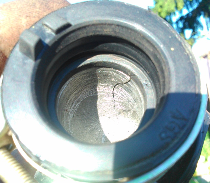

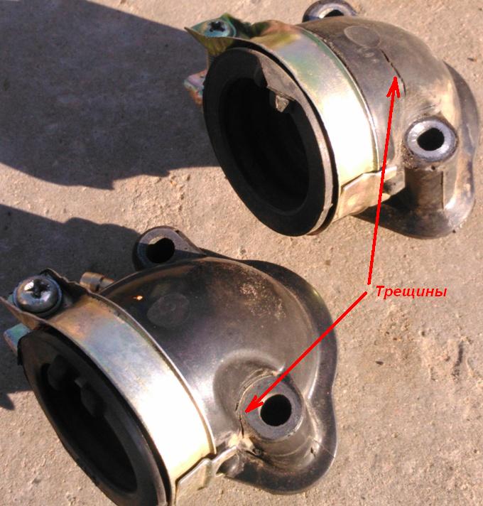

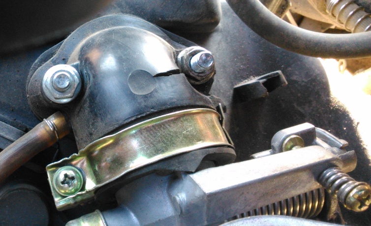

alexskri2009 Опубликовано 12 мая, 2014 Жалоба Опубликовано 12 мая, 2014 Возможен подсос воздуха, посмотрите патрубок между карбюратором и цилиндром. Резинометалический. Цитата
Roman-Ryazan Опубликовано 12 мая, 2014 Жалоба Опубликовано 12 мая, 2014 Привет всем!столкнулся сегодня с такой проблемой. Нифига не едет мой конь на горячую!!!заводится идеально. Проезжаю км 7-10,сбрасываю газ после чего кручу ручку и он не набирает обороты как бы захлебываясь а то и глохнет. Местами вроде пробивается и опять не едет.когда остынет то опять едет отлично пока не нагреется. Пробовал регулировать карб.не помогает. Что это может быть? Цитата
alexskri2009 Опубликовано 12 мая, 2014 Жалоба Опубликовано 12 мая, 2014 Рекомендую всем проверить резино-металлический впускной патрубок. Думаю коментарии излишни, это болезнь. В зависимости от размеров трещины в патрубке, смесь может быть очень обеднённая. 1 Цитата
