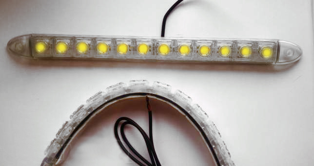

Да, вместо ходовых огней, хотя и ходовые огни видел гибкие в силиконовом корпусе их можно приклеить или прикрутить к неровным или полукруглым поверхностям.
А по поводу вашей проблемы сложно сказать ,решить дистанционно,надо смотреть, искать.
Вот то о чём я писал лампа Н4, светодиодная лампа w5w t10,и гибкие ДХО на 12 led (есть 6 и 9 led)
Вот о чём я писал

Вот то о чём я писал лампа Н4, светодиодная лампа w5w t10,и гибкие ДХО на 12 led (есть 6 и 9 Доб

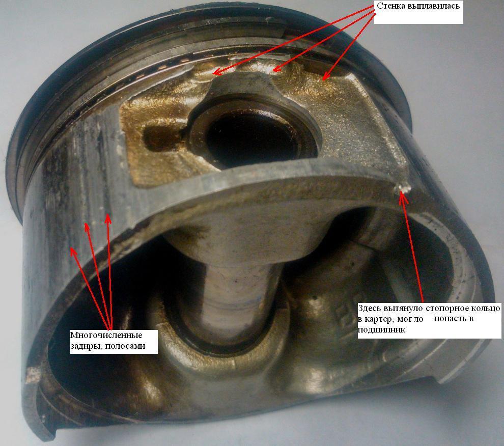

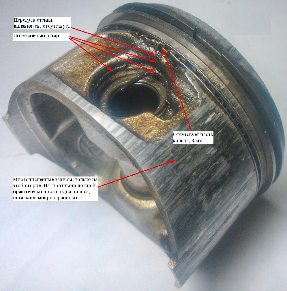

Ребята у меня беда, сегодня завел и из глушака повалил белый два,масло сожрал-почти нет, в чем дело? Кольца? Но я прошел всего 900 км, обкатка как положенно! Что за фигня?
однозначн,  повреждение маслосъёмного кольца. У меня было такое, заводится хорошо, есть тяга, а масло кушает. Выскочило стопорное кольцо поршневой пальца, и повредило маслосъёмное кольцо. Расстояние между гнездом стопорного и канавкой. маслосъёмного буквально миллиметров. В движении появился строкот, заглушил, осмотрел всё, ничего не нашел внешне. Попробовал завести, всё нормально. Доехал,  25 км, масло тю-тю. Разборка показала. вышеописанное.  да, когда залил масло до уровня повалил белый дым.
Спасибо за ответ, а что теперь делать-менять полностью цпг? Цилиндр и поршень повреждены были или просто поставить новые кольца?
 Прошу прощения за задержку, итенетом пользуюсь либо в обед - мобилка, либо вечером после 22-00, после работы шабашка.
Только разборка покажет что повреждено. А что нужно делать можно узнать у любого ХОРОШЕГО моториста - цилиндр, поршень с пальцем, головку с распредвалом и цепь ГРМ к нему на экспертизу. Он и вынесет вердикт специалиста. Надеюсь подшипники коленвала не успели пострадать от маслянного голодания.
Последствия маслянного голодани
P.S. Ремонтировать не стал - купил новый двигатель, опять же шабашка, время было очень дорого.
Просьба пояснить!  светодиодная лампа w5w t10, изображенная на фото, стоит вместо лампы ближнего и дальнего света?
Если это так, то как оцениваете качество света в сравнении со штатными?
Эта лампа(Т 10)бесцокольная, стоит на месте габарита, а вместо головного света стоит Н 4 тоже светодиодная.Как я и писал уже езжу пока только днём, да и ставил только чтобы снизить нагрузку с генератора.Светят ярко, свет не чисто белый как обозначаеться в кельвинах 4000-4200к ,а скорее 5000-5500к т.е. с голубым оттенком,лампы китайские,на упаковке только иероглифы,цифр ни одной, габарит  такой же.Использовать как дневные ходовые огни- пойдёт.Ночью вряд ли будет хорошо освещать дорогу,а вот слепить встречку точно будет.Думаю осенью,когда будет темнеть раньше опять поставлю галогенки.На led лампах Н4 горит только в положении"дальний", хотя при подключении напрямую к акб горели в двух положениях,разницу не заметил.Завтра вечером выложу фото.
