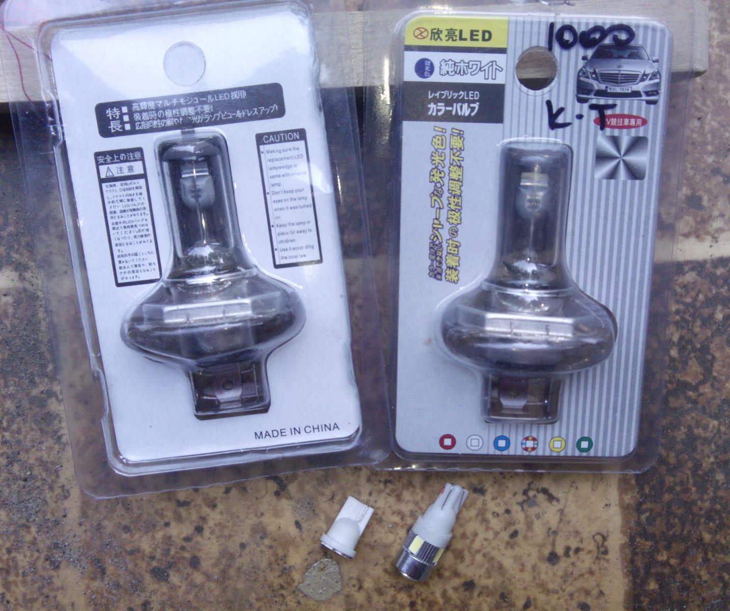

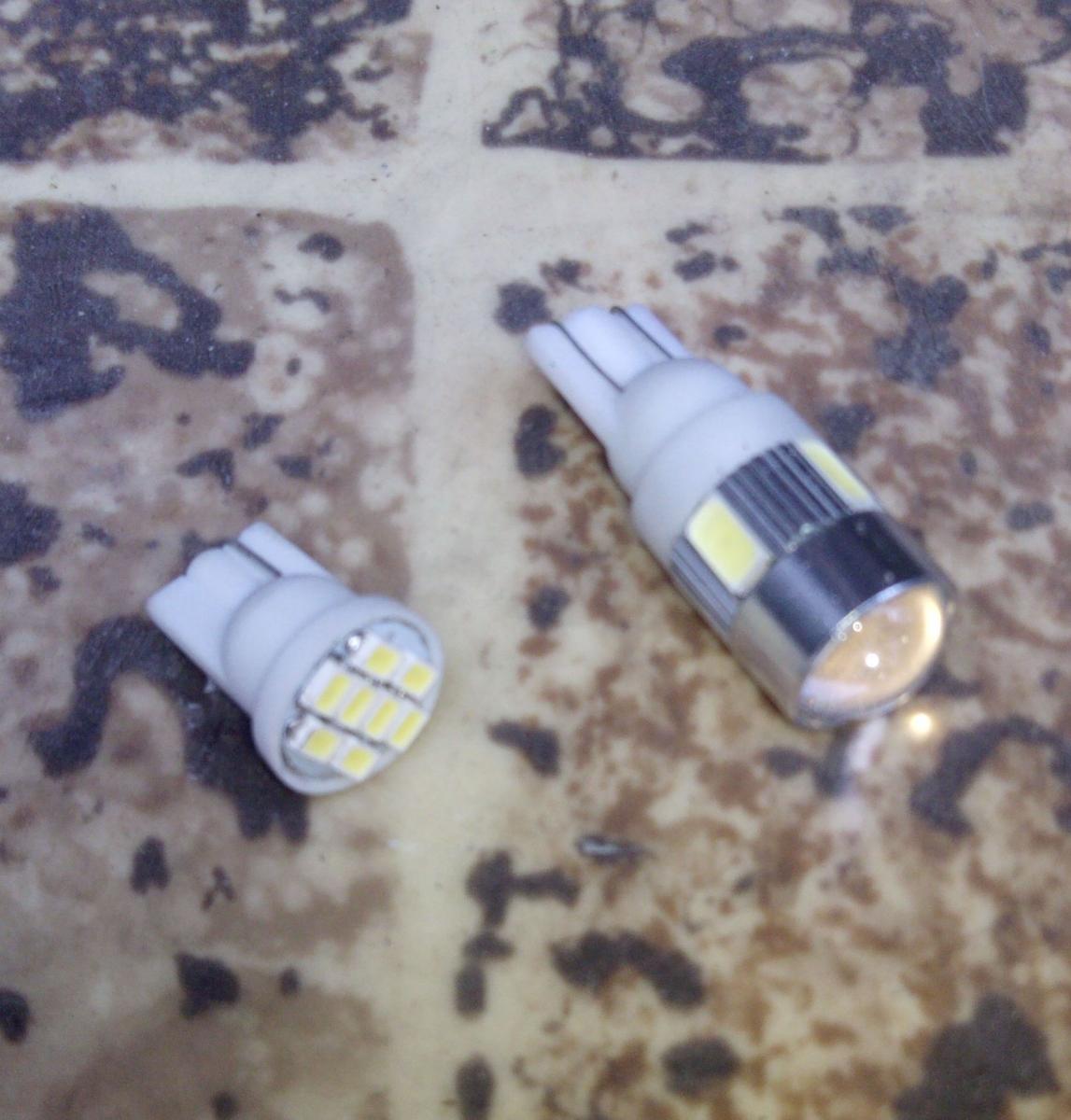

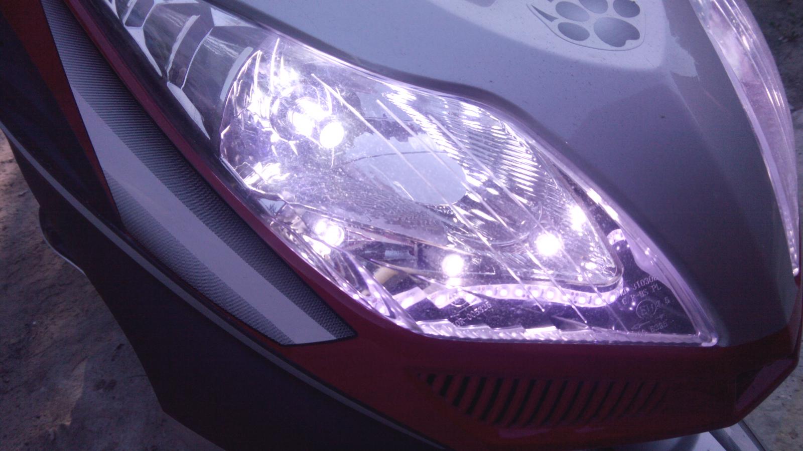

Doctor Avic Опубликовано 4 июля, 2014 Жалоба Поделиться Опубликовано 4 июля, 2014 Эта лампа(Т 10)бесцокольная, стоит на месте габарита, а вместо головного света стоит Н 4 тоже светодиодная.Как я и писал уже езжу пока только днём, да и ставил только чтобы снизить нагрузку с генератора.Светят ярко, свет не чисто белый как обозначаеться в кельвинах 4000-4200к ,а скорее 5000-5500к т.е. с голубым оттенком,лампы китайские,на упаковке только иероглифы,цифр ни одной, габарит такой же.Использовать как дневные ходовые огни- пойдёт.Ночью вряд ли будет хорошо освещать дорогу,а вот слепить встречку точно будет.Думаю осенью,когда будет темнеть раньше опять поставлю галогенки.На led лампах Н4 горит только в положении"дальний", хотя при подключении напрямую к акб горели в двух положениях,разницу не заметил.Завтра вечером выложу фото. Спасибо за ответ! Так и предполагал, что диоды не дотягивают до требований качества ближнего и дальнего света. Качество штатной оптики не устаивает. Хочу попробовать в качестве ближнего одну ПТФ-ку Hella D90mm FF H7-1NO 008 582-007, установив её по центру "клюва". Очень понравился её свет и угол широкий (180гр. охватывает), и свет яркий. К тому же не слепит встречных. Подробно здесь цена 1399 на 1 шт. На фото включены диодные габариты (верхние фары) и ПТФ Хелла (две нижних). Обратите внимание на световое пятно на заборе под углом в 180 градусов от ПТФ-ки! Очень полезная зона, особенно при маневрировании по городским неосвещенным улочкам ночью. Противотуманная фара с прозрачным покровным стеклом. Идеально подходит для любых тюнинговых решений в сочетании с модулями ближнего и дальнего света. Тип рассеивателя: FF Отражатель с прозрачным стеклом. Тип кронштейна: Встраиваемый корпус. Особенности: • Источником света служат галогенные лампы стандарта H7 • Фара поставляется с лампой Н7 12V/55W. Отсюда... P.S. Посмотрел внимательно устройство штатных фар. Получается, что чтобы туда не всунули, светить будет плохо, ибо клюв обрезает значительную часть зоны освещения, особенно на противоположную сторону. Поэтому в фары планирую вставить ДХО на основе диодов, а спереди у самого носа поставить две Hellы и пользоваться ими в режиме ближнего и дальнего одновременно. Цитата Ссылка на комментарий Поделиться на другие сайты Поделиться

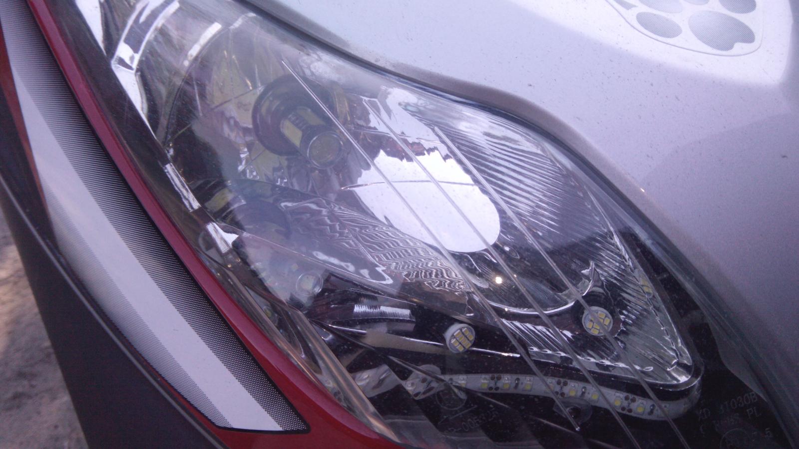

Viktor Опубликовано 4 июля, 2014 Жалоба Поделиться Опубликовано 4 июля, 2014 Doctor AvicХорошо освещают Хеллы,эти фото я уже наверно раньше видел,очень знакомыми показались. Но если две таких лампы по 55 ватт поставить наш генератор справиться?Полностью согласен ,что штатные фары не достаточно "правильно" освещают дорогу.Но на своём примере изредка возвращаясь осенью с работы по городским улицам хватит и того что есть.Вот фото как и обещал.В упаковках от новых диодных ламп Н4 лежат галогеновые лампы.До замены ламп ближнего-дальнего я вмонтировал ещё по две лампочки(на втором фото) на габариты,и ленту диодную.Вобщем не судите строго-может и "колхоз",захотелось "поиграться" :rolleyes: .Ну и опять же в целях -обозначиться. :ph34r: Цитата Ссылка на комментарий Поделиться на другие сайты Поделиться

Doctor Avic Опубликовано 5 июля, 2014 Жалоба Поделиться Опубликовано 5 июля, 2014 Doctor Avic Хорошо освещают Хеллы,эти фото я уже наверно раньше видел,очень знакомыми показались. Но если две таких лампы по 55 ватт поставить наш генератор справиться?Полностью согласен ,что штатные фары не достаточно "правильно" освещают дорогу.Но на своём примере изредка возвращаясь осенью с работы по городским улицам хватит и того что есть.Вот фото как и обещал.В упаковках от новых диодных ламп Н4 лежат галогеновые лампы.До замены ламп ближнего-дальнего я вмонтировал ещё по две лампочки(на втором фото) на габариты,и ленту диодную.Вобщем не судите строго-может и "колхоз",захотелось "поиграться" :rolleyes: .Ну и опять же в целях -обозначиться. :ph34r: Приятно иметь дело с нормальным собеседником! Предполагаю,, что генератор справляться не будет, посему планирую убрать штатные ближние и дальние и поставить одну Нелла на 35 Вт. Почему пришел к такому решению? Сегодня побродил по магазину мототехники и понял, что нормальная светотехники это та, которая светит! Банально , но факт. На дорогих мото и скутерах или она фара, или две с широким (неограниченным световым потоком). Наша же Нирвана светит лучше , чем 50 кубовые, но конструкторам не заплатили нормальные "бабки", что бы те сделали как НАДО! Поэтому резюмирую исходя из сегодняшних познаний: 1) ДХО - надо ставить хорошие диоды в штатные гнезда ближнего и дальнего. 2) Ближний - это Нелла ПТФ по центру клюва (лучше нет). На Нирване установкой ламп бОльшей мощности в штатные гнезда - это попытаться освветить Красную площадь фонариком из канализационной трубы! 3). Дальний - подобрать из Нелла по зоне освещения. Самое главное, что имеем запас по мощности с учетом нашего генератора! Цитата Ссылка на комментарий Поделиться на другие сайты Поделиться
