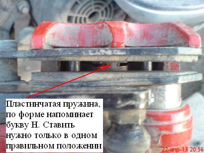

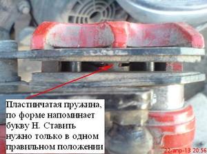

salafan Опубликовано 11 августа, 2014 Жалоба Опубликовано 11 августа, 2014 Хз. Сильно заморачиваться не стоит, ИМХО. Я залил в двигло 10w-40 Mannol, в редуктор 80w-90 BP. Так то, бренчащие тормозные колодки задние больше беспокоят, не знаю что и делать с ними. Цитата
Viktor Опубликовано 11 августа, 2014 Жалоба Опубликовано 11 августа, 2014 Хз. Сильно заморачиваться не стоит, ИМХО. Я залил в двигло 10w-40 Mannol, в редуктор 80w-90 BP. Так то, бренчащие тормозные колодки задние больше беспокоят, не знаю что и делать с ними. В каком состоянии тормозной суппорт? шатаеться,или жёстко стоит?как стёрты колодки?Спрашиваю для сравнения, диагноза не скажу,для себя решил всё заменить. Цитата
salafan Опубликовано 11 августа, 2014 Жалоба Опубликовано 11 августа, 2014 Суппорт в нормальном состоянии, сидит плотно, без люфтов. Колодки стираются равномерно. Как мне кажется противоскрипных пластин или прижимающей скобы не хватает. Интересно, никто не ставил? Цитата
alexskri2009 Опубликовано 11 августа, 2014 Жалоба Опубликовано 11 августа, 2014 Суппорт в нормальном состоянии, сидит плотно, без люфтов. Колодки стираются равномерно. Как мне кажется противоскрипных пластин или прижимающей скобы не хватает. Интересно, никто не ставил? Посто фото Поджимаются колодки, что бы не дребезжали. 1 Цитата
salafan Опубликовано 11 августа, 2014 Жалоба Опубликовано 11 августа, 2014 Поджимаются колодки, что бы не дребезжали.Спасибо, комрад, нужная инфа! Эта пластина идет в стоковом исполнении или сам ее вырезал? Цитата
alexskri2009 Опубликовано 11 августа, 2014 Жалоба Опубликовано 11 августа, 2014 Спасибо, комрад, нужная инфа! Эта пластина идет в стоковом исполнении или сам ее вырезал? Сток. Цитата
