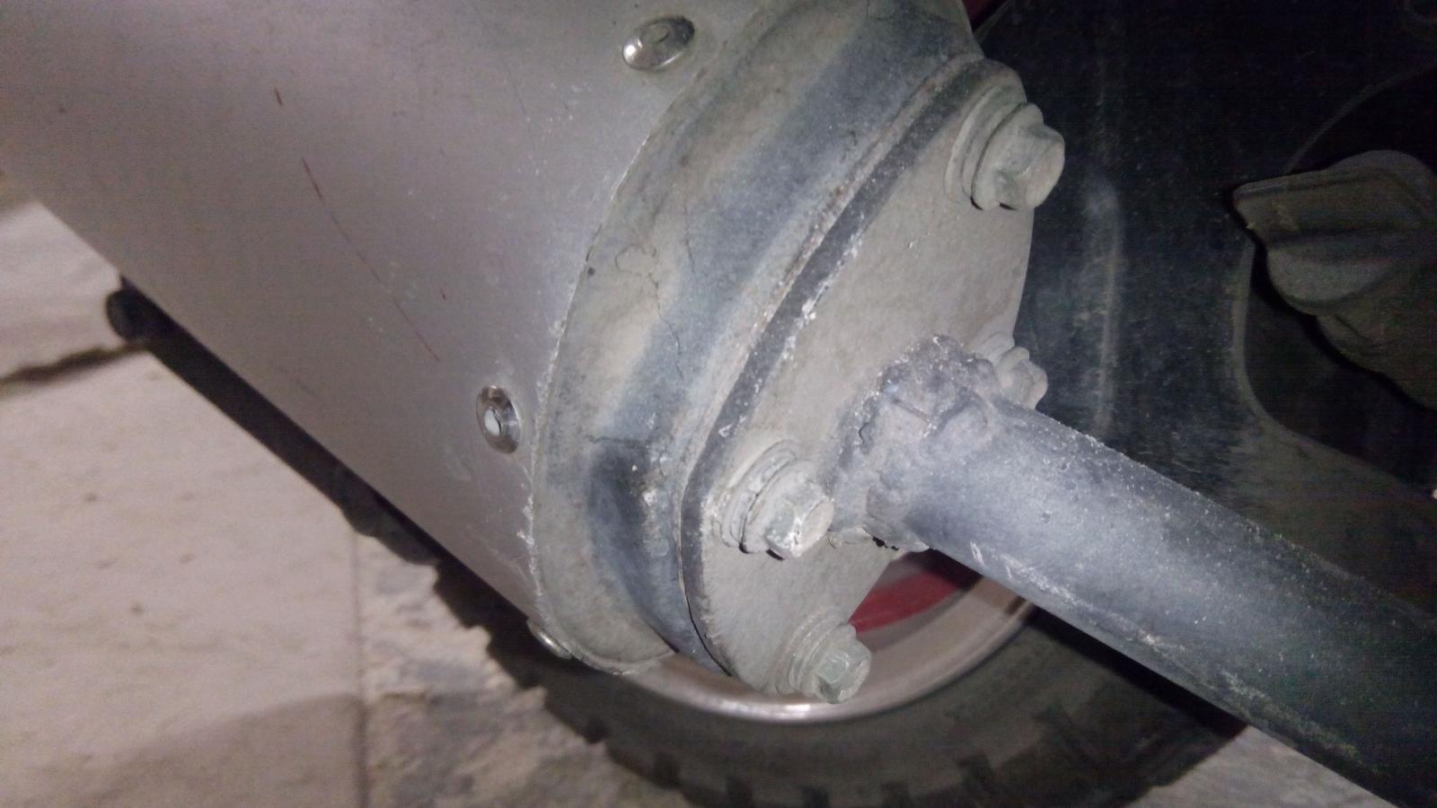

Viktor Опубликовано 16 августа, 2014 Жалоба Поделиться Опубликовано 16 августа, 2014 Ехал в мотомагазин,дорогой по сварке лопнул патрубок на глушителе.До салона оставалось метров 500,с рычанием дотянул.В мастерской нет сварочных работ,в автомастерских ,отказали сославшись на занятость ,или отсутствия сварочного.Но в армянском автосервисе помогли...за 500 рэ. Но заварили хорошо.На работе снял,почистил,покрасил спец краской для"горячего" Цитата Ссылка на комментарий Поделиться на другие сайты Поделиться
