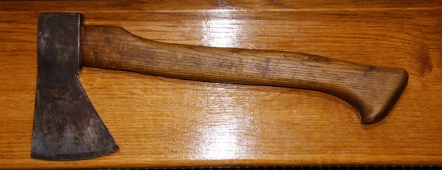

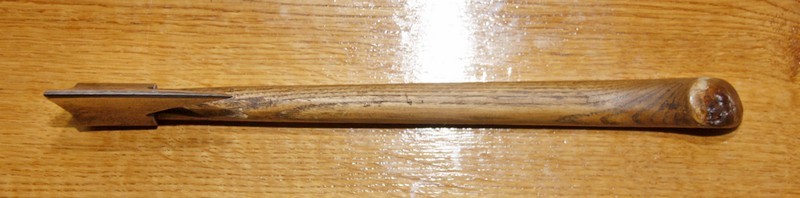

егерь Опубликовано 9 января, 2017 Автор Жалоба Опубликовано 9 января, 2017 Топорище. Бытует много мнений о лучшем материале для топорища, но для походных топориков лучшим, по моему мнению, будет ясень, разумеется лучше взять комлевую часть доски и обязательно с прямым расположением волокон. Часть топрища под всад делается примерно на пять-деясть сантиметров длиннее и пропитывается олифой. Перед насадкой железки всаживаемая часть пропиливается наискось на две трети глубины всада, клин делается из бука или дуба, с острой кромкой и с очень несильным конусным расширением, клин нужно забивать на клей. На пяте топорища тоже отсавляется сантиметров 5-10 припуска - чтоб бить по нему молотком при всаживании топорища в железку, без этого припуска топорище можно испортить! Топорище должно надёжно лежать в руке, не выскальзывать - для этого дерево не лачится, а сама рукоятка делается "на конус" расширяясь к пяте. Так-же нужно учитывать необходимость альтернативных хватов - руке должно быть удобно в любом месте топорища. Маскимальная сила удара топором проявляется при хвате за пяту, на топрище моего топрика пята сделана с расширением под ладонь и упором под мизинец из-за него при завершении удара топорик закручивается и удар получается ещё сильнее, но упор этот - дело опасное! Если промажешь мимо деревяхи - топор останвить уже практически не возможно и не дай бог если на его пути окажется нога!!! Обязательно нужно понимать куда ударит топор если ты промажешь и лучше уж пусть бьёт в пустое место. Как-то напросился с нами на охоту наш коллега, взяли, оставили на хозяйстве - воды наносить, дров нарубить... Я ему ещё свои вторые, короткие, сапоги дал: приходим - воды не ношено, дров почти не нарублено... Зато прорублен мой сапог и нога нашего товарища. Ещё случай, теперь про остроту: я ушёл на озеро ставить жерлицы, а товарищ остался готовить удочки, и понадобилось ему отрезать кусок лески, взял он мой топор и... Выхожу на берег, а товарищ бегает туда-сюда по берегу зажав большой палец правой руки в левом кулаке, кровь как споросёнка, и злой такой: - Нахрена, - кричит - Так топоры точить!?!? Это я к тому, что нужно помнить о технике безопасности! А топор я теперь не таскаю, хватает ножа и по необходимости беру ножовку, топрик мой теперь "на пенсии" - в машине лежит - на всякий случай. 3 Цитата
modest Опубликовано 10 января, 2017 Жалоба Опубликовано 10 января, 2017 Что-то типа "таёжного" топора получилось? Нож хорошо, если на день выбрался, а с парой ночёвок как? Колья на каркас под тент, шалаш, засидку , а то и несколько шалашей, напилить можно и ножовкой, а вот быстро обтесать и забить чем? Дрова наколоть, лапника нарубить. Иногда и гвозди забить надо. Цитата

егерь Опубликовано 10 января, 2017 Автор Жалоба Опубликовано 10 января, 2017 57 минут назад, modest сказал: Что-то типа "таёжного" топора получилось? Нож хорошо, если на день выбрался, а с парой ночёвок как? Колья на каркас под тент, шалаш, засидку , а то и несколько шалашей, напилить можно и ножовкой, а вот быстро обтесать и забить чем? Дрова наколоть, лапника нарубить. Иногда и гвозди забить надо. За класификацию не скажу, но с такой формой железки топор хоть и не вовсём удобен, но зато много-функционален. Да так-же, всё давно отработано. Ну, тут с топором удобнее - спору нет, если предпологаются такие мероприятия, то топорик, само-собой, берётся в обязательном порядке! Мы когда на весновку, или на открытие осенней охоты ездили, а ездили на 7-10 дней, то с собой и ножи, и пила, и топор... Вот тока гвозди никогда не брали, из крепежа брали тонкую верёвку и моток скотча. Цитата

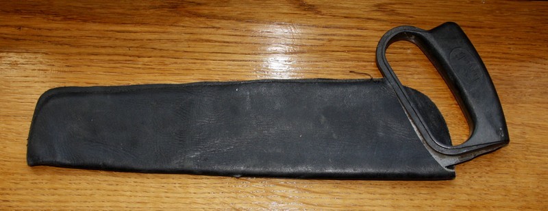

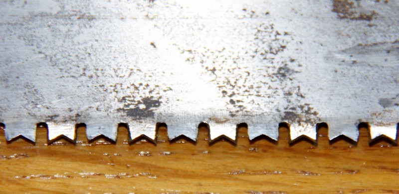

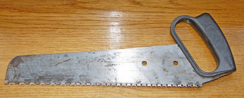

егерь Опубликовано 10 января, 2017 Автор Жалоба Опубликовано 10 января, 2017 Ножовка. Когда-то таскал с собой топорик, а потом перешёл на ножовку - ножовка гораздо легче, места занимает нисколько - плоская поскольку; работать ей безопасней и в большинстве случаев удобней и легче чем топором, ну и ножовка практически бесшумна - иногда это важно. А когда нужно что-то затесать или расколоть, то есть тяжёлый нож. Чтобы ножовка действительно была лучшей заменой топору, нужно заиметь правильную ножовку: мелкозубые столярно-плотницкие изделия не годятся категорически! Ножовка должна быть небольшой, с относительно широким и не длинным полотном оснащённым либо крупным крокодиловым зубом, либо, что ещё лучше, иметь форму зубьев в какой-либо вариации ласточкиного хвоста. Мне попалась вот такая - она была длиннее, лишнее я срезал и оставил 31сантиметр по рабочей части. Обратите внимание на рукоятку - спецом взял именно такую, такой вариант рукояти позволяет перепиливать деревяки прмо на земле, да и вобще она удобнее и автоматом передаёт усилие руки при подаче пилы вперёд ещё и вниз, то-есть - зубья автоматически прижимается к дереву. Зубья у этой ножовки имеют некрупную вариацию ласточкиного хвоста - таким зубом хорошо пилится и сырое и сухое дерево. Единственно, я сделал чуток больший развод, ну и подточил. Чтобы пила не портила вещи, а зубья не тупились я пошил простенькие ножны из голенища старого хромового сапога - шов сделал вверху чтоб нитки не перерезались зубьями. В пеших выходах эта ножовка, в основном, помогает наводить переправы через канавы, а на мотопокатушках еще и пропиливать завалы. На лодочных сплавах. да и вобще когда нужно заночевать под небом, при помощи её и балаган и нары построишь, и дров заготовишь. 3 Цитата

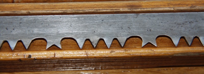

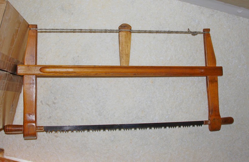

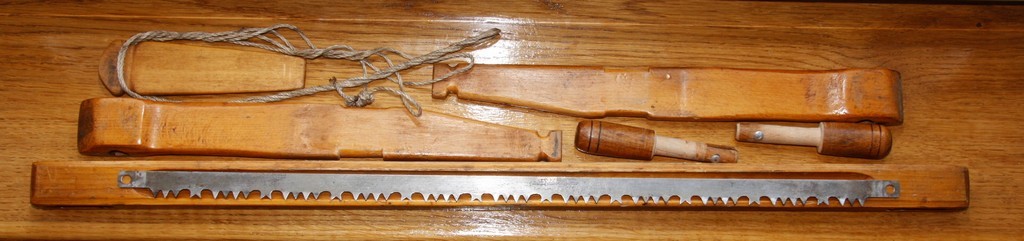

егерь Опубликовано 18 января, 2017 Автор Жалоба Опубликовано 18 января, 2017 Когда многодневные выезды на охоты стали регулярными - каждую весну и каждую осень, появилась необходимсоть в лёгкой (нести-то на себе), надёжной (ремонтировать там негде) и функциональной (не тащить же с собой несколько пил) пиле; прикинув так и сяк, я остановился на лучковой пиле. Магазинные лучки не годились по двум причинам: 1 - станок магазинной пилы - это дуга, а её в рюкзаке носить мало удобно; 2 - режущее полотно в магазинных станках стоит жёстко в одной плоскости. Так-что пришлось самому делать станок, такой каким ещё наши предки пользовались - Стойки, ручку и закрутку сделал из бука, а распорку из из ели. Тетива -э то толстая капроновая бечева. Полотно было куплено в том-же отделе САНДВИК, что и выше расписаный топорик. Вот что получилось - В разобраном виде эта пила умещается в небольшой чехол и занимает совсем немного места, весит тоже немного - около 400грамм. Носить её в разобранном виде удобно как в самом рюкзаке, так и приторочив её снаружи. Полотно очень качественное - само полотно из мягкой стали (не сломается), зубья крупные и имеют форму "крокодилий зуб" с очищающим сдвоеным зубом между группами из двух пар режущих.- такие зубья очень легко и быстро пилят дерево. А чтобы полотно меньше клинило при зажимах я чуток больше развёл зубья - теперь если бревно сживмает верхнюю часть пропила, полотно остаётся свободным и можно пилить дальше. Кстати, хотя само полотно и из мягкого металла, - зубья очень качественно закалены и настолько тверды что их не берёт обычный надфиль - только алмазный! Кслову, за более чем два десятка лет я точил зубья только один раз и то больше для порядка. Вообще, лучковая пила такого вида - крайне удобный инструмент - ей можно пилить вдвоём, а повернув полотно относительно станка - можно пилить и "боком и раком", и как угодно - даже сверху станком вниз. При помощи этой пилы, заготовка дров на многодневных охотах, уже не была целым приключением, быстро и без особых усилий мы напиливали целую гору дров чуть ли не на неделю холодных весенних или осенних ночей. Так-же эта пила входит в мой автомобильный набор шанцевого инструмента, и вполне заменяет бензопилу, она даже луче - места почти не занимает, не воняет, не ломается и пилит ВСЕГДА!, даже после ядерного взрыва пилить будет - если тока не сгорит и не расплавится. Кстати и теперь приходится использовать эту пилу регулярно - пропиливатем завалы на полузаброшеных лесных дорогах. 6 Цитата
modest Опубликовано 18 января, 2017 Жалоба Опубликовано 18 января, 2017 Неужто сам сделал? Респект. Мне в наследство от деда и отца две подобных пилы достались. Правда полотна там попроще и стяжка из шпагата. И размер у них немаленький, хотя лёгонькие как пёрышко. Но я как-то больше предпочитаю электрические лобзик и циркулярку))) А на выездах на машинах бензопилу. Цитата
егерь Опубликовано 18 января, 2017 Автор Жалоба Опубликовано 18 января, 2017 26 минут назад, modest сказал: Неужто сам сделал? Респект. Спасибо! Конечно сам, я их, по просьбам трудящихся, несколько штук сделал. Как кто увидит - И я такое хочу! Да мне и не сложно было, я тогда в столярке работал. Цитата
modest Опубликовано 18 января, 2017 Жалоба Опубликовано 18 января, 2017 7 часов назад, егерь сказал: Спасибо! Конечно сам, я их, по просьбам трудящихся, несколько штук сделал. Как кто увидит - И я такое хочу! Да мне и не сложно было, я тогда в столярке работал. Фотки маловаты. Там на распоре паз выбран или ребро торчит? По тень-блику не понять. По логике паз - классическая " двутавровая балка на изгиб". Почему именно ель на распорку? Как клин-отверстие делать под рукоять и упор? Есть у меня наследственные буры вроде как клиновидной формы, с мелким сверлом вначале. Цитата
егерь Опубликовано 18 января, 2017 Автор Жалоба Опубликовано 18 января, 2017 Фотки перезалил, те и правда мелковаты были, эти ещё и кликабельны. На распоре пазы с двух сторон - для облегчения; ель - это было самое лёгкое дерево из тогда мне доступного, а прочности тут много не нужно; отверстия и пазы делал обычной торцевой фрезой, а рукоятки на токарном станке: напомню - я тогда в столярке (реставрационной) работал и имея тамошний станочный и нструментальный парк, такой станок лучка я делал за пару часов. Однако, нет никакой сложности сделать его и в домашних условиях. Если нужны подробности - предоставлю. Цитата
