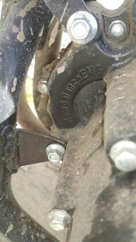

Эд1966 Опубликовано 19 июля, 2017 Автор Жалоба Поделиться Опубликовано 19 июля, 2017 Достойная модель. Действительно высокий и полностью гидравлика. 6 скоростей дают возможность маневра передачами. Таких у нас не видел. Наверное взял бы. Внизу на картере написано, что новая система балансировки. Цитата Ссылка на комментарий Поделиться на другие сайты Поделиться
ekarton Опубликовано 19 июля, 2017 Жалоба Поделиться Опубликовано 19 июля, 2017 Интересно, можно подробнее? Где увидел, что именно написано? Цитата Ссылка на комментарий Поделиться на другие сайты Поделиться
Эд1966 Опубликовано 19 июля, 2017 Автор Жалоба Поделиться Опубликовано 19 июля, 2017 Я сам об этом не знал. Мне сын сказал, разглядел коода начал масло менять. Даже фотку сделал, но не внятную. Попробую найти или попрошу переснять. Эт он на нем гоняет. Я только катаюсь и проверяю. Я у него типа за механика☺ Цитата Ссылка на комментарий Поделиться на другие сайты Поделиться
ekarton Опубликовано 19 июля, 2017 Жалоба Поделиться Опубликовано 19 июля, 2017 Если будет возможность, скинь фотку) поеду прямоток на дельту куплю, с то родной звенит так противно. Срочно нужно второй мот покупать, жена совсем дельту приватизировала) Цитата Ссылка на комментарий Поделиться на другие сайты Поделиться
Эд1966 Опубликовано 19 июля, 2017 Автор Жалоба Поделиться Опубликовано 19 июля, 2017 Вот отштамповка на моторе: Цитата Ссылка на комментарий Поделиться на другие сайты Поделиться
