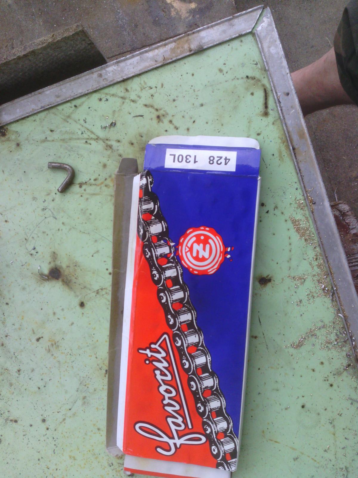

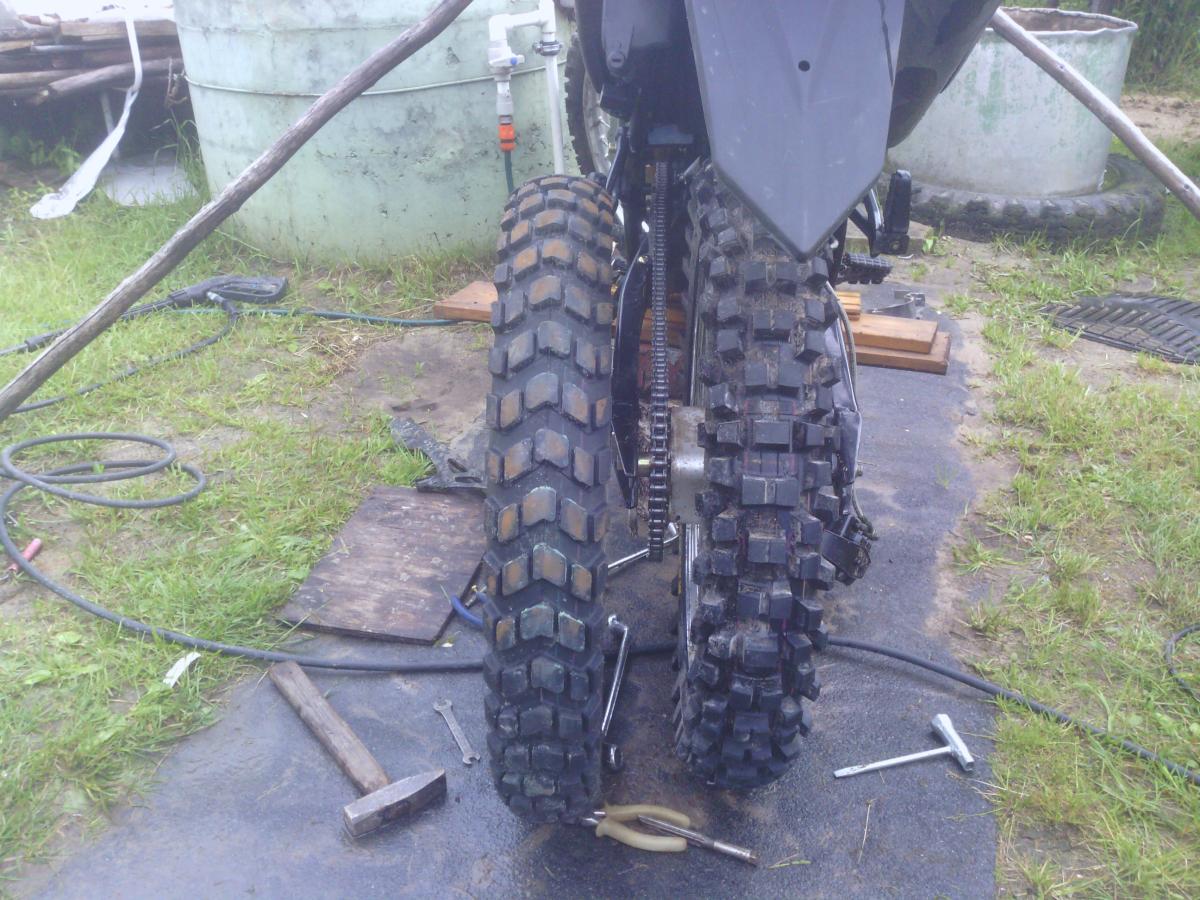

После первых покатушек сменил резину,после месяца,замена цепи на "явскую".Катался только по выходным.

Фото с шинами(штатная стоит рядом) и упаковкой цепи.
штатные универсал но для болот и песка не подходит это точно. но с шипованной управление на асфальте будет хуже на порядок. выглядит отлично кстати за сколько брал, какая область?

Резину брал около дачи, в Шатуре,за два колеса отдал 5тр. цепь за 700р.

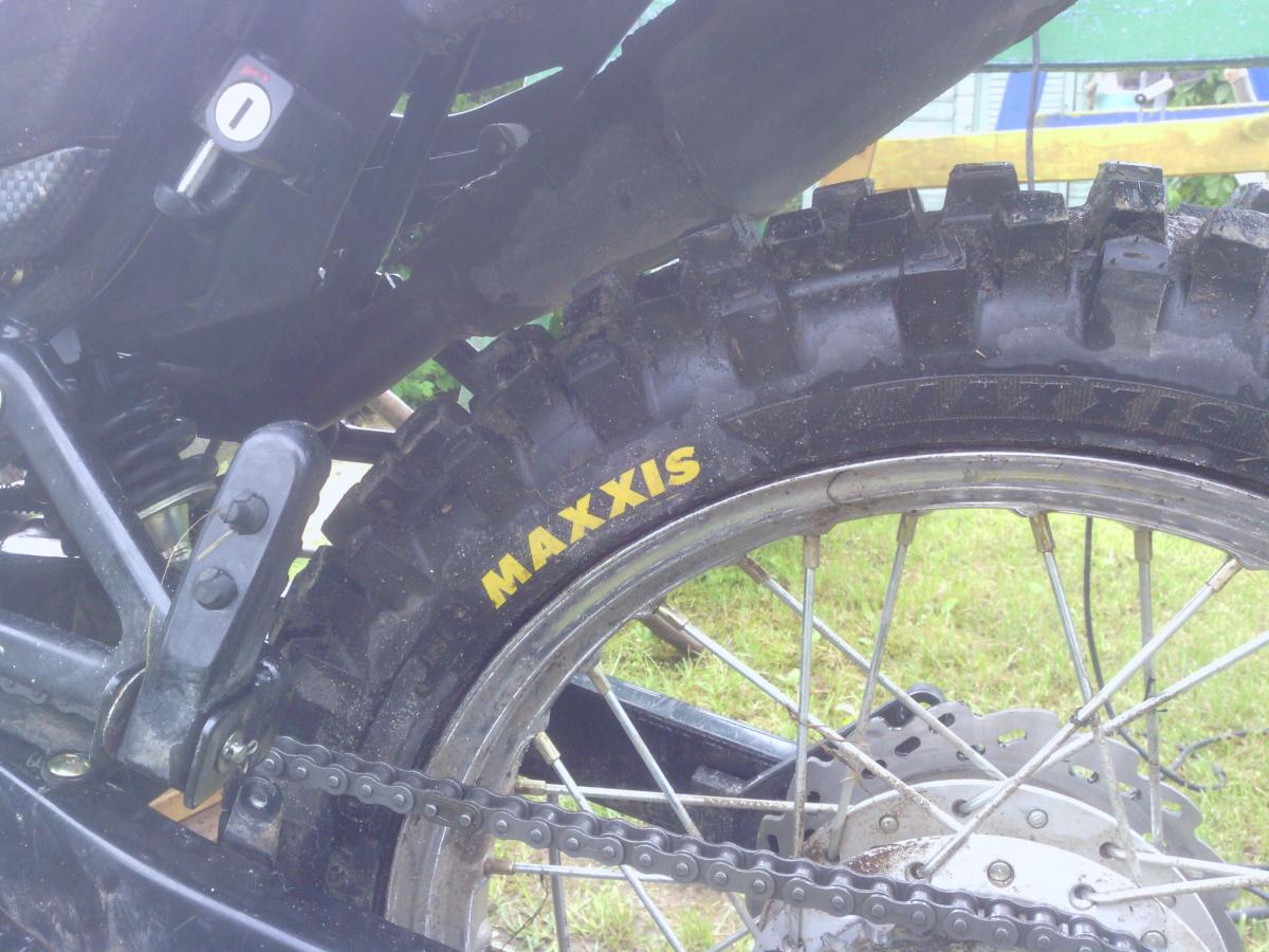

Maxis очень хорошая резина, всегда ставил себе на велосипеды high roller офигенно и погрязи и по асфальту. Когда эту буду менять буду ставить Maxis.
