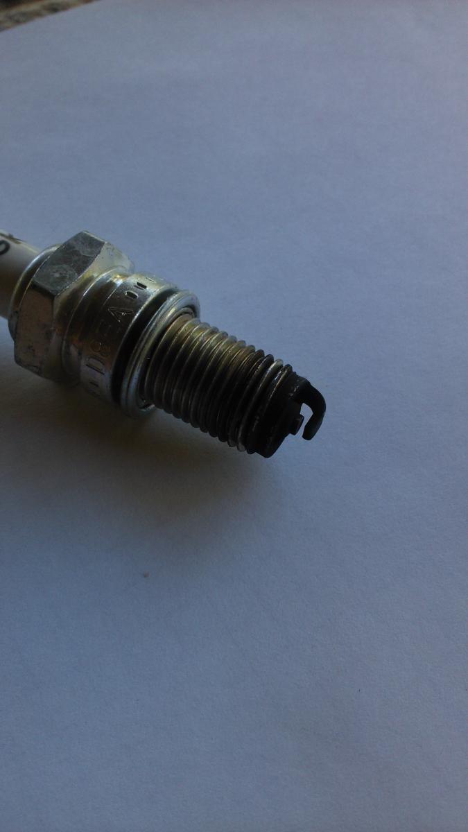

  6. По бензину в карбе проверено на собственном опыте, только на бензогенераторе - образуется что-то типа смолы, которая не даёт двигаться движущимся частям и перекрывает каналы, так что бенз из карба лучше слить от греха подальше.

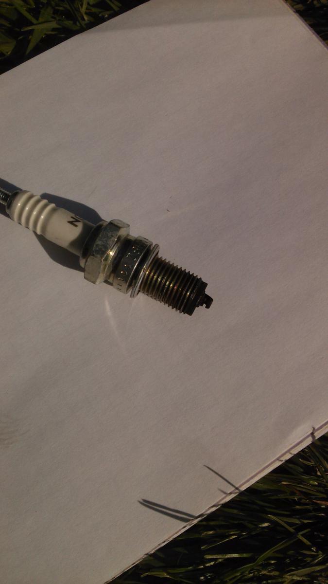

  9. Чтобы всё влезло без проблем, я сзади по бокам обрезал часть фары, т.к. очень много проводов напихано. Отписываю также по поводу переставления ограничителя на игле на одно деление вверх - свеча стала намного чище ,уже нет такого чёрного нагара как был, но как мне показалось после этого немного мощность упала, хотя может просто и показалось. Кстати у кого какие обороты на 100-110 км/ч? У меня где-то около 7000 т. об/мин.

  12. Dasoda_Hae вверх, насколько я знаю, ограничитель не поднимал. У меня тоже свеча чёрная и трубка к тому же мокрая. Я вверх на одно деление поднял, но пока не ездил, только на месте газовал, свечу потом проверил, сам электрод уже был чистый, также с помощью сливной трубки проверял поплавок, до крышки не достаёт. Посмотрим что покажет эксплуатация, но не знаю получится ли поездить ещё в этом году.
  13. У нас свеча чёрная+бенз из сливной трубки подтекает, что не есть гуд, т.к. судя по статье (см. ссылку) из-за этого возможно образование нагара в камере сгорания с соответствующими последствиями.
  14. Вверх не пробовал двигать?
  15. Сам нашёл в инете - http://scooter-remont.com/?p=1042, так что кто Dasoda_Hae зря опускал ограничитель вниз, надо было вверх или же винтом качества смеси регулировать.

  21. Подскажите - это нормальный нагар или нет?
