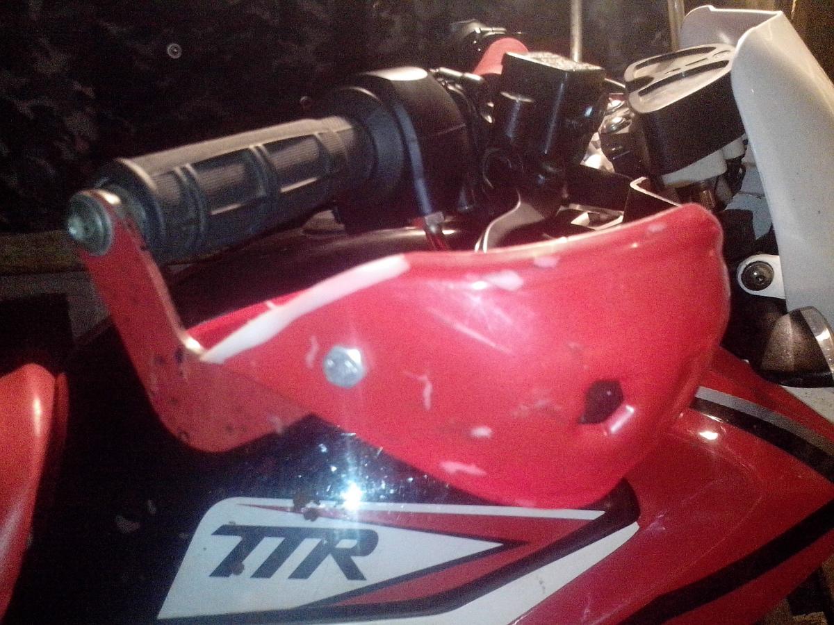

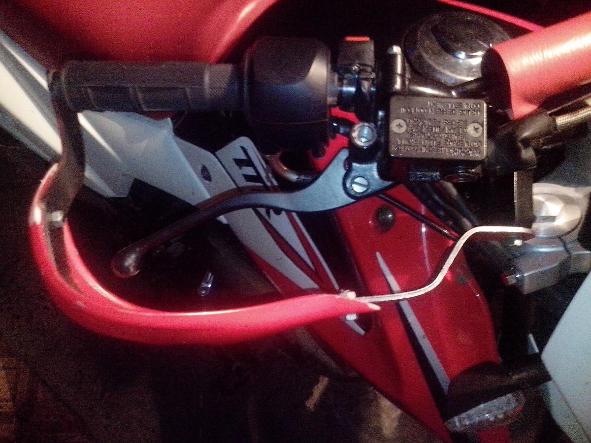

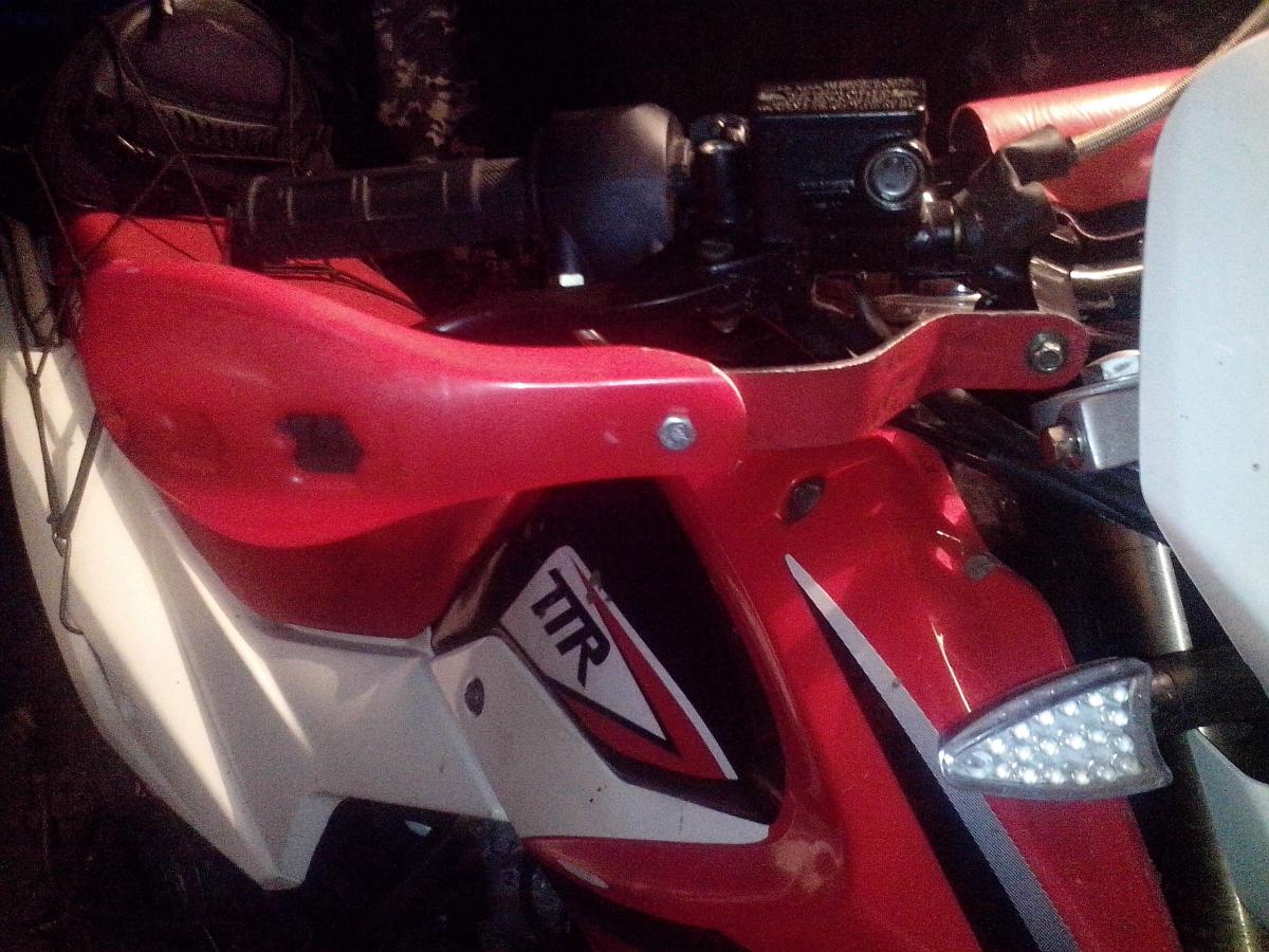

Здравствуйте коллеги. Разрешите высказать свое скромное решение по защите рук - штатной и не очень. Вещь это конечно полезная (рычаги от поломок оберегает и руки) , но только не в "ирбисовском" исполнении. У себя заводскую защиту сломал быстро и незаметно. Озадачился... Думал - новые купить или старые "заколхозить" В итоге "жаба" победила. За основу взяты полосы металла (сталь) толщиной 3мм. и шириной 25мм. Длина подбиралась по месту, но форма и габариты примерно штатные (конструкция гнулась по целому изделию). В общем вот так получилось. С уважением Сергей.
