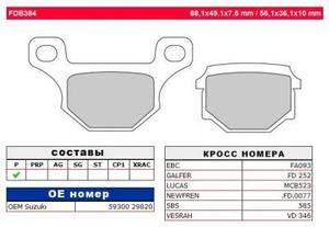

Для Феродо: передние тормозные колодки вроде эти FDB497: http://www.ferodo-brakes.ru/suzuki-dr-250-s-1990-2000.html задние в ФАКе.
По размеру передние тормозные колодки TRW MCB582SI и по форме подходят, если сравнивать с теми, что на Али я заказывал, но я их пока не ставил, поэтому со 100% уверенностью пока не могу сказать.))) Нашел. Передние колодки от Suzuki DR 250 S 89-94 года. те что на картинке выше. А задние тормозные колодки похоже на эти только размеры отличаются на 1 мм в ширину (88,2 против 87,3 и 55,6 против 56,7) . Может и не критично. Я заказывал задние и передние На Али, там указаны модели мотов, к которым подходят эти колодки, Suzuki GS 125 среди них, по ней на Лукасе нашел те, что на фото. Но я их не ставил! В общем из Лукаса это самые похожие, размеры прыгают немного, но возможно это не критично. Опять же я сравниваю с китайскими, в реале скорее всего китайские кривые, но все как всегда на свой страх и риск.
