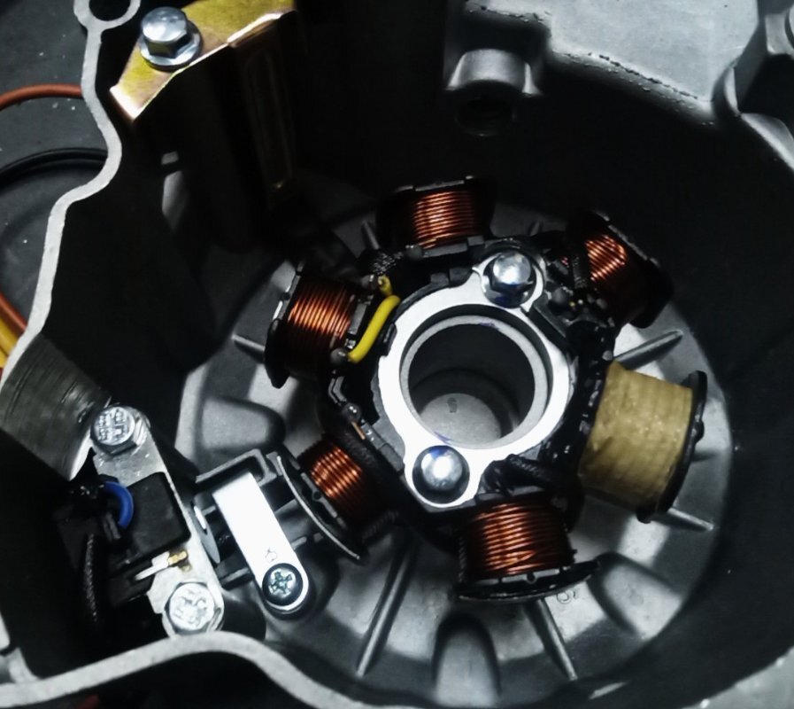

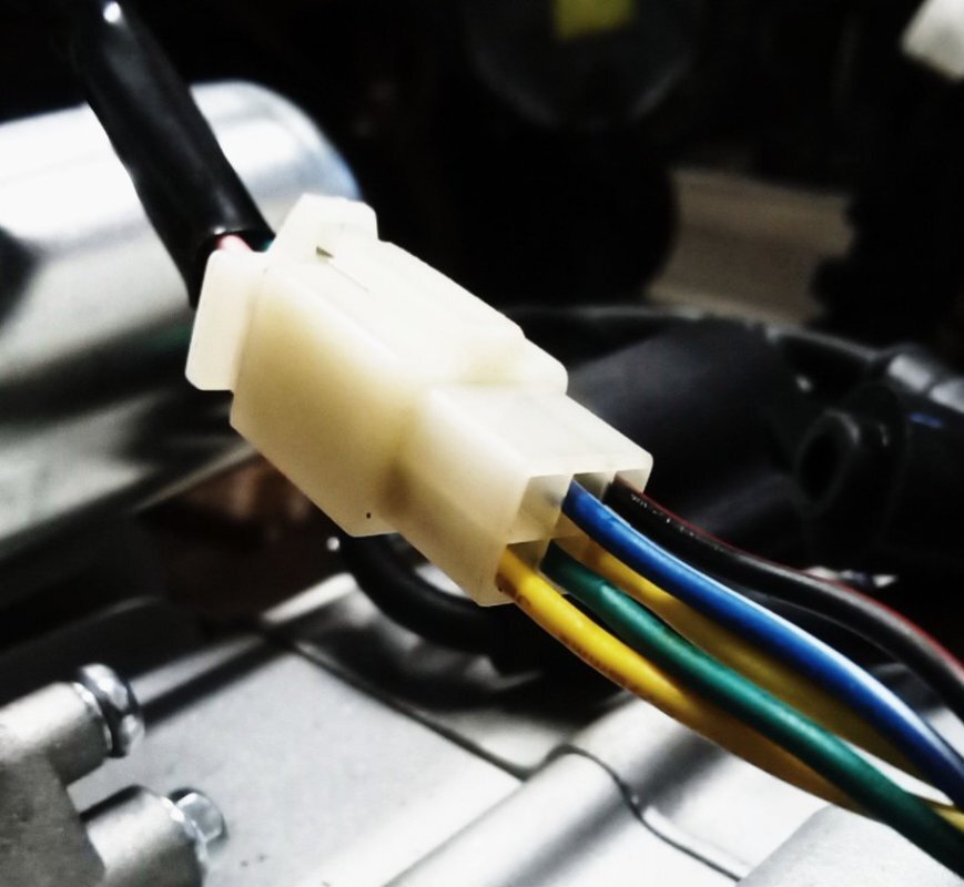

Да, спасибо, эта схема у меня тоже есть - кучу их скачал! Но мне мозг поломало то, что вроде всё в комплекте - "подключился и завёл". Ан нет - это конструктор! Колодку с генератора перепиновал, а с датчика передач срезал - использую для изготовления проводки и подключения к блоку CDI. Жёлтые провода не звонятся ни на корпус, ни на массу. Но продавец ведь положил РР, как понять правильный или кинул просто на отвались. Подключу по схеме РР - жёлтые на белый и оранжевый, массу зелёный, на красном буду пытаться измерить напряжение после запуска мотора. Ведь если это не то РР, просто работать не будет, обмотки гены не спалит ведь ? На крайняк само сгорит ну и хрен с ним - если не то, всё равно покупать. Могу на пробу, жёлтые провода через предохранители подключить к РР, как вариант " сохраниться ") Этот вариант генератора вроде как " само возбуждающийся" ? Питание только на стартер и должен завестись и сам уже ток выдавать. 125 у нас киковая, там вообще АКБ нет, но свет кое какой есть )
Сам себе отвечу - это второй жгут не что иное как просто датчик ВКЛ.передач - каждое из переключений даёт массу на одном из проводов! Вот мля, китайцы на всё одинаковые разъёмы ставят - всё во все дырки подходит ) Понятно, проводку переделывать! Итак, с генератора зелёный масса, два жёлтых фазы - с этими понятно что делать, РР подключал на лодочный мотор. Синий с датчика хола тоже понятно, по схеме в блок CDI. Чёрно-красный - питание блока CDI тоже по схеме.( Только нифига не понимаю, почему он прозванивается на массу? ) Ну и остальное собираю по схеме. Скажите - верно?

Да крышку снять то не проблема для меня, я и мотор раскидаю если что. Просто провода из генератора у меня вообще не вызывают вопросов! Они то как раз имеют правильные, общепринятые цвета. Специально разъём крупно сфоткал - ну посмотрите - ведь треш полный что с чем соединено! Или интересует вторая коса, которая к блоку зажигания? Ну и пропущенный вопрос, повторю ещё раз - разве может провод на блоке CDI , тот который на всех схемах "масса" , на массу не прозванивается, а прозванивается другой, который на схемах "питание" блока CDI ?

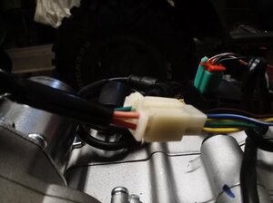

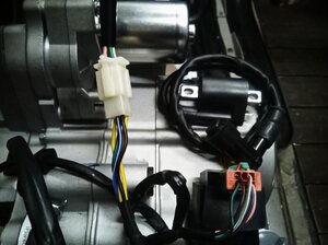

Если не во что не вникать, как я пытаюсь, то на основании приведённых в интернете схем, я должен на катушку просто кинуть провод от блока CDI , который бледно зелёный , с коричневой полоской ( крайний правый вверху ) - "коричневый" - это так на фото видно, а так это красная полоска. Для других проводов аналогично - так камера передала.

Всем привет! Купил мотор 1Р39FMA 140 куб. с эл.стартером. В комплекте блок CDI , РР, катушка зажигания. Разъёмами из мотора, подключил и CDI и РР , а вот для катушки зажигания, никакого провода нет. Ладно, думаю найду схему для данного CDI ( пятиконтактное) и сам возьму оттуда провод на катушку. Но проблема оказалась в том, что цвета проводов жгута проводки никак не совпадают с теми, что на множестве схем в интернете! Нижний левый, например, должен быть масса - зелёный. У меня там чёрно-зелёный. - Ок, думаю - ну допустим И чёрный обычно масса, а уж с зелёной полоской точно ). Начинаю мультиметром мерить - а он на массу не "бьётся" ! На массу почему-то бьётся нижний правый, оранжевый, который в схемах - питание блока CDI.....?!!! В общем теперь я сам себе не верю, боюсь что либо подключать, как бы чего не спалить! Ведь логично , что-бы чёрно зелёный провод при измерении был на массу? На оранжевом, допустим может показать массу, если там обмотка какая и она "на другом конце" , в итоге на массу подключена и пока не заведёшь, там плюса и не будет ( я может фантазирую, я так глубоко не электрик ни фига )) И колодка подключения проводов с генератора на РР , тоже вызывает вопросы - никаких лишних выходов , хотя ведь тоже должно быть подключение , "+" как минимум, ведь мотор с генератором и эл.стартером , что подразумевает и подсоединение АКБ и прочих потребителей. И по цветам опять вопросы! РР 4 пиновый - оранжевый и белый к двум жёлтым с генератора должно быть , а красный - это уже стабилизированные 12вольт. Зелёный - масса. - ТАК принято! Так вот по проводке - разъём от генератора - один жёлтый правильно, к белому, а второй к красному (!) , оранжевый выход с РР - пустой. Блин, логично ещё было-бы, что-бы красный был пустой и на него потом подключать всё питание 12 вольт . И вот такие игры с цветами проводки меня просто вводят в ступор, т.к. повторюсь, я не электрик, подключить неправильно очень боюсь, ведь потом и не пойму, не работает потому что что-то не так подключил, или потому, что ОНО уже сгорело от неправильного подключения. Но ведь всё это было в коробке от продавца - т.е. шло комплектом ! Или от слова "комплект" там только то, что тупо разъёмы совпадают и не более ( . Грусть-печаль в общем, выручайте пожалуйста ! Я уже скоро раму доварю и дождусь ещё нескольких деталюшек , и пора заводить и опробовать, а я в ступоре!
