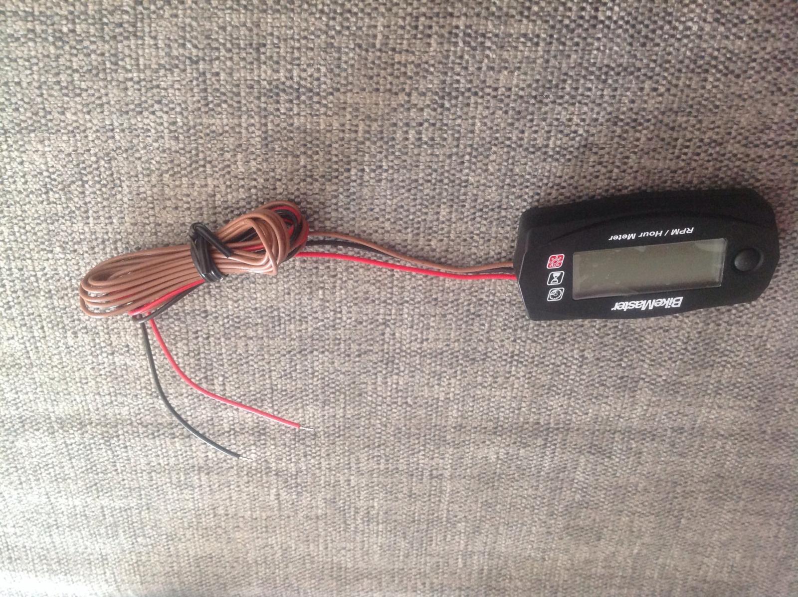

Еще раз всем привет!)) Сегодня купил себе тахометр "BikeMaster model: 266266" (фото в приложение). Теперь думаю как его поставить. Продавец сказал что лучше крепить не на броне провод, а на катушку! Но, в инструкции указано только как его подключить к броне проводу (снимок инструкции в приложение). Еще непонятно как его настроить под наш двигатель, продавец сказал что нужно правильно произвести настройки пульсации! В инструкции нашел этот пункт, но не понял какой именно параметр выбирать.(( Подскажите как эту штуку подключить к катушке? Какие настройки пульсации нужно выбрать? СПС!
