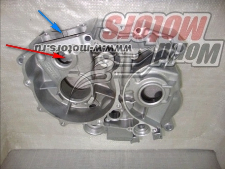

  4. Ещё для понимания процесса: ось не крутится, крутится распред на ней. Масло (по логике) подаётся в тонкий торец оси и через боковое отверстие на рабочей поверхности (должно быть наверное) попадает в зазор. Если всё так - ищи жёлтые опилки в масле. Вот картер, по синей стрелке опускается распредвал, по красной вставляется ось. По смазке я не очень то понимаю откуда что берётся.

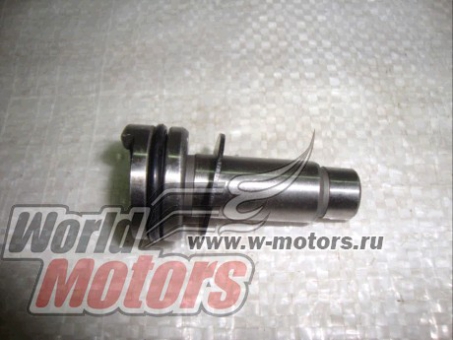

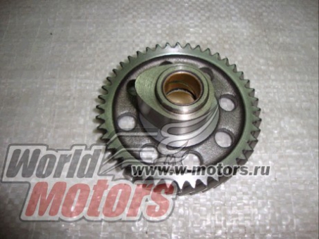

  5. В чём то ты прав :) - распредвал на втулке. Это распред это его ось всё то же что и на схеме, только крупным планом.
  6. Если смотреть на вышеприведённом сайте, то на рисунке Е 14 картер левая часть, видно карман на картере (как для цепи грм), вот в нём если снять цилиндр будет видно распредвал. Распредвал видно на рисунке Е 03 поз. 7 (он маленький, один кулачок). Если вытащить ось распредвала (надо снять маховик-магнето, надо съёмник) то сам распредвал вынимается вверх, вслед за цилиндром. На этом движке легко снимается головка и цилиндр (правда не делал этого в раме, наверное надо вынимать двиг), никаких меток при этом действии не проЁ - распредвал-то не трогается. А в случае его снятия, на его шестерне метка как карандашом, и на шестерне коленвала такая же. Совмещаешь их - и снимаешь-ставишь распред. Я вообще-то не поддерживаю версию распредвала, так как нагрузки на него особо нет, но вскрытие и диагностика была бы очень интересна.
