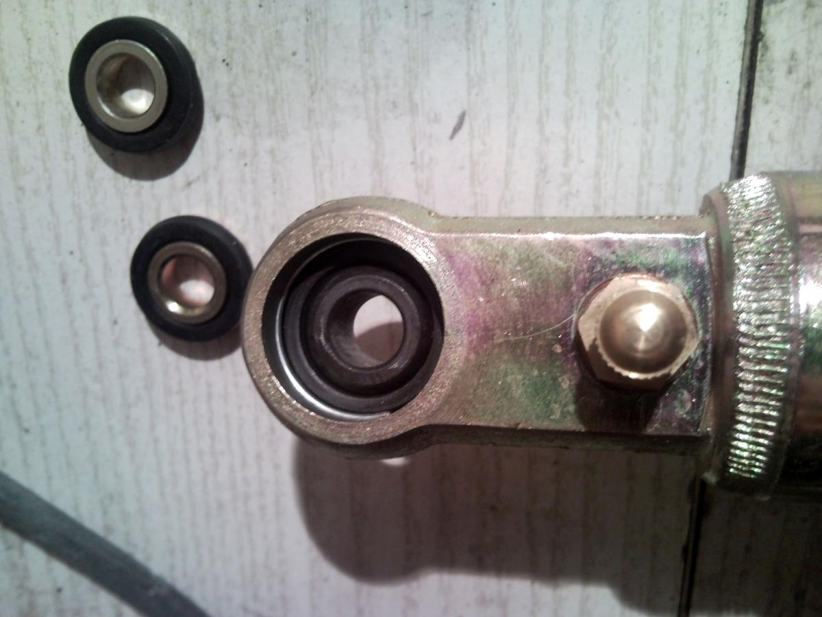

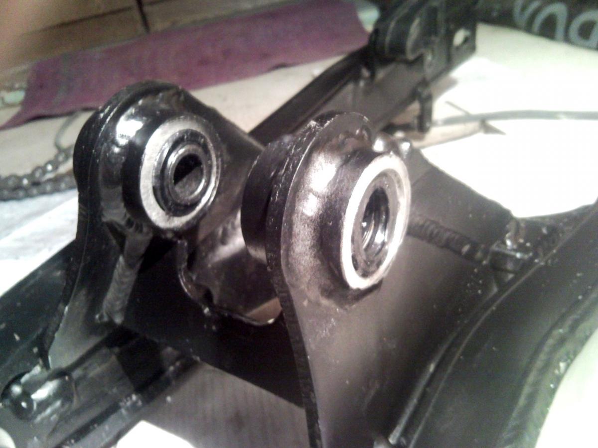

Сегодня снял задний амортизатор и смазал подшипники и шаровые соединения. Выкладываю небольшой фото отчет по проделанной работе, может новичкам пригодится. 1. Снимаем защитный фартук амортизатора. 2. Откручиваем колесо 3.Далее откручиваем сам линк 4.Открутить два хомутика крепления тормозного шланга к маятнику 5. Снимаем тормозную машинку и откручиваем маятник (желтая стрелочка) 6.Далее откручиваем линк от рамы мотоцикла и сам амортизатор. 7. Вот он красавчик :-) 8. Смазываем шариковые шарниры, как видно на фото смазки там почти нет. 9.В линке тоже надо все смазать, жирным, жирным слоем. 10. Подшипники маятника тоже не помешает хорошенько смазать и поставить пыльники нормально (ровно). 11. Далее все собираем в обратной последовательности. Надеюсь после данной процедуры смазки подшипники и шарниры будут жить долго и счастливо.

Сегодня снял задний амортизатор и смазал подшипники и шаровые соединения. Выкладываю небольшой фото отчет по проделанной работе, может новичкам пригодится. 1. Снимаем защитный фартук амортизатора. 2. Откручиваем колесо 3.Далее откручиваем сам линк 4.Открутить два хомутика крепления тормозного шланга к маятнику 5. Снимаем тормозную машинку и откручиваем маятник (желтая стрелочка) 6.Далее откручиваем линк от рамы мотоцикла и сам амортизатор. 7. Вот он красавчик :-) 8. Смазываем шариковые шарниры, как видно на фото смазки там почти нет. 9.В линке тоже надо все смазать, жирным, жирным слоем. 10. Подшипники маятника тоже не помешает хорошенько смазать смазать и поставить пыльники нормально (ровно). 11. Далее все собираем в обратной последовательности. Надеюсь после данной процедуры смазки подшипники и шарниры будут жить долго и счастливо.
