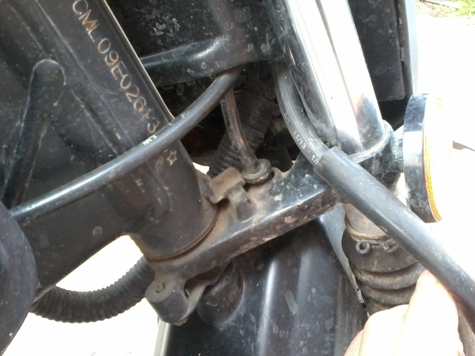

Приветствую!Поздравляю с приобретением! Скорее всего ограничителя поворота руля нет только у тебя! Виной тому наверно прежний владелец! К сожалению фотку, как должно быть не могу прицепить, интернет от Билайна виснет! На словах попробую объяснить, От стакана на котором размещён шильдик с VIN номер, прямолинейно приварена квадратная пластина, которая расположена как раз между "бобышками" на траверсе!)))
