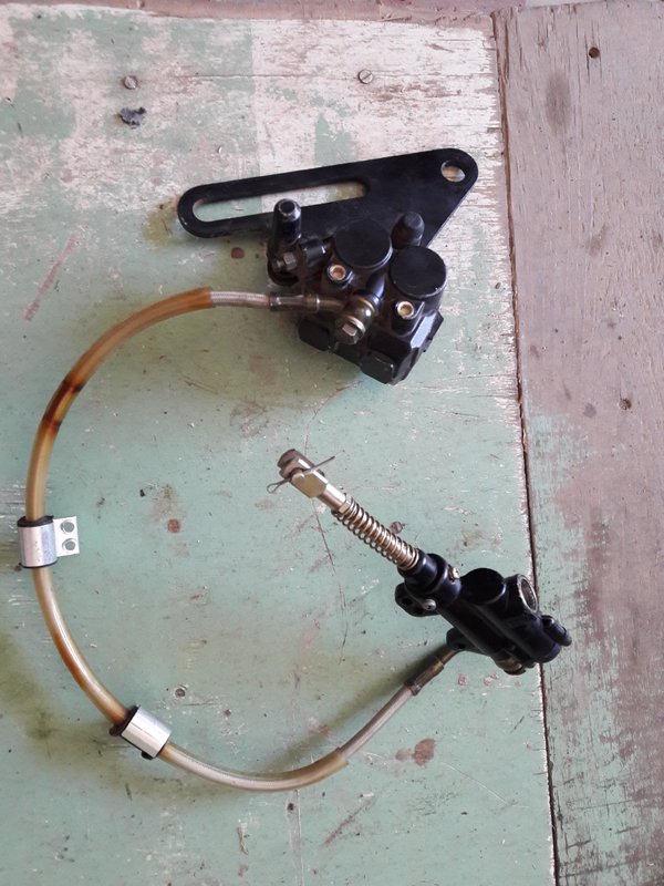

    Парни привет, продал свой ирбис, остался в запасе задний суппорт в сборе: суппорт, колодки, крепеж, шланг и машинка. Может надо кому. цена 1200. Минус разбито смотровое стекло на машинке. Еще есть карб родной отлично настроенный с рем. комплектом и увеличенными жиклерами 1500р

  23. Задний суппорт в сборе: суппорт, колодки, крепление суппорта, трасса/шланг и машинка. Все за 1200р. Минус, разбито стеклышко на машинке. Отправлю ТК, но тогда плюс 200р т.к. ехать в др город для отправки.
