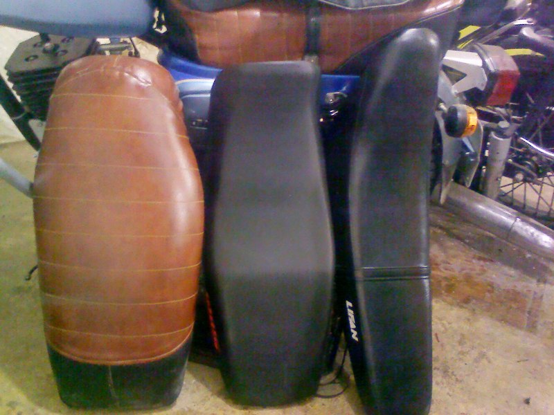

    Кстати, сегодня прикупил седло и маленькое переднее крыло от Ирбис-XR. Крыло померил и решил не ставить. Свое опустил на 60мм. Сидушку тоже решил оставить самодельную. Фото для сравнения.
