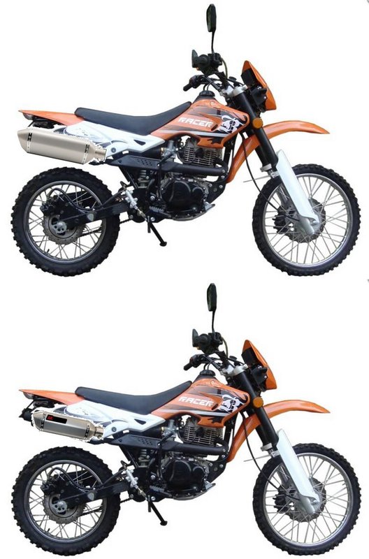

Заварил я глушак в субботу, но не в восторге от него, поэтому и не писал. Конечно он получился громче, чем оригинал. Гремит сильнее. Работать будет, но надо думаю делать нормальную выхлопную. Вот так мот будет выглядеть с китайскими глушителями: Большой стоит 5 тыс, маленький 2.5 тысяч. Маленького думаю вполне хватит, такие очень популярны на чекушках. Трубы из нержавейки тоже узнал по городу недорогие. метр 38-ой трубы стоит рублей 350, уголок 90 град 120 рублей. Думаю надо сделать нормальную красивую выхлопную.

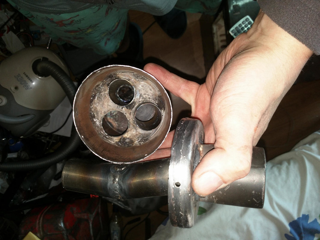

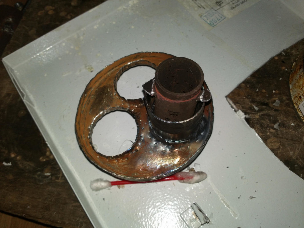

Я наконец-то завтра доделаю глушитель. Последний сложный этап сегодня пройден - сделал одну из перегородок, которую нужно было делать с нуля. Завтра остаётся только выходную трубу в двух местах согнуть, и можно заваривать. Я аж в нетерпении после всех этих перипетий. Вот такие трубочки были внутри изначально, и вот такие теперь будут:
