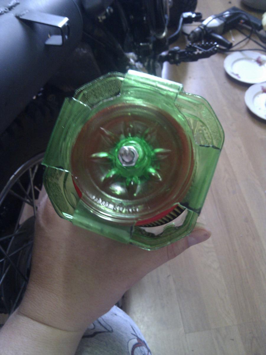

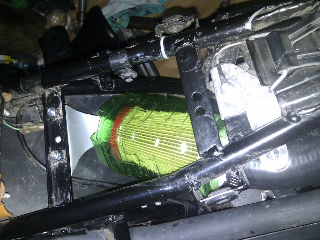

    опишу как поставить нормальный бумажный воздушный фильтр. преимущества - лучше фильтрация и раз в 5-10 больше пробег без обслуживания. патрубок от карбюратора - на авторынке в магазине резинотехника продаются разные изогнутые куски шлангов для систем охлаждения авто. внутренний диаметр 38мм. фильтр вот такой можно заказать через экзист в сантехнике две вот таких горловины для раковин они бывают двух размеров. надо две разные. верхняя железка берется от большой, обрезается по диаметру, чтобы с натягом заходила в бортик маленькой горловины. на маленькой горловине стачивается резьба. получаются те самые 38мм. площадь дырок в железке слишком мала, так что поступаем либо так либо так (что лучше, потому что жесткость всей конструкции выше) берем подходящую пластиковую бутылку и делаем чехол. с торца фильтра у меня крышечка от банки. делаем еще из жести крепление торца фильтра и патрубка к раме для жесткости, а то вся конструкция весит уже немало

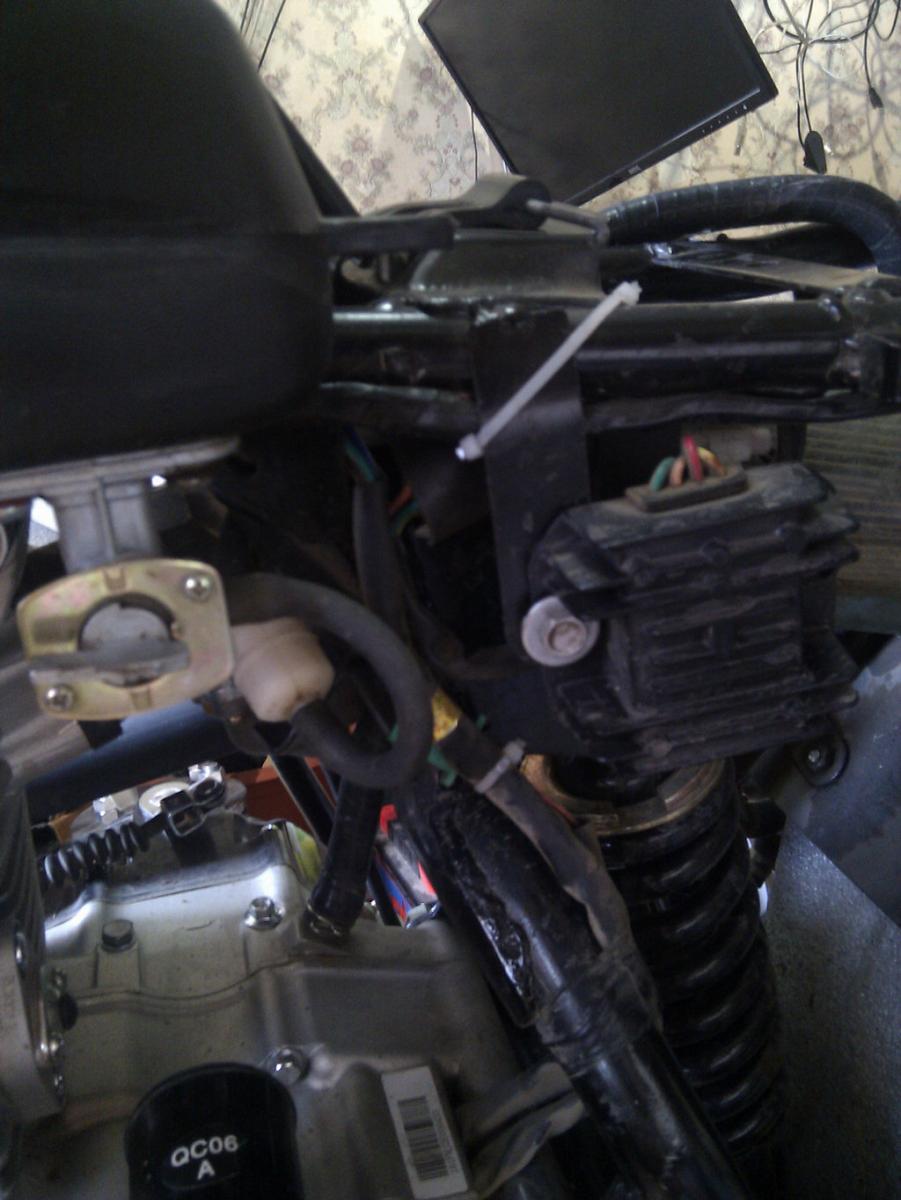

    чтобы сделать нормальное внешнее крепление датчика, надо помудохаться не меньше. либо покупать готовый датчик для мота, есть такие где в комплекте болт с магнитом вместо родного одно из держащих тормозной диск. я разъемы засунул в пространство под передним ухом сидушки, где она за раму цепляется. как раз для них место
