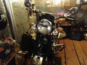

Ну вот, решил изменить положение фар - ДХО. Поменял их местами и "опрокинул" вниз. Итог - ниже и немного пошире. То есть так. Как думаете, лучше стало или нет? Мне так больше нравится, да и поворотники "открылись".

Вот что получилось - установил пару дополнительных мопедных фар в стиле "ретро" - так сказать, воплотил мечту юности, теперь есть "ДХО" и на ЧЗ-те... Теперь у меня есть воплощение всех мечт юности в виде ЧЗ-та 1977 года. Кто что скажет по этому поводу?

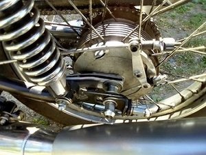

Снова доработки -установил двухкулачковый тормоз на заднее колесо. Пока непонятно, но по ощущениям тормозит порезче чем было. А выглядит так:

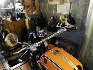

Добрый день. Недавно снова доработал ЧЗ, на этот раз решил для себя вопрос по рулю. Обрезал руль с боков на 20 мм с каждого края, укоротил на 50 мм ручки сцепления и тормоза (привёл к размерам "родных" ручек от 472.3), края ручек заглушил накладками от мопеда Карпаты (чёрненькие такие). Грипсы поставил от... мопеда Хонда Дио, заглушки руля - из алюминия. Получилось куда компактнее и теперь стало удобнее ездить (ширина по рулю приблизилась к габаритам Honda CB400SF). Теперь выглядит всё так;
