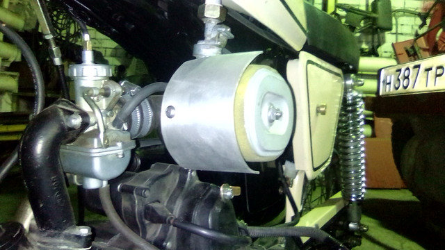

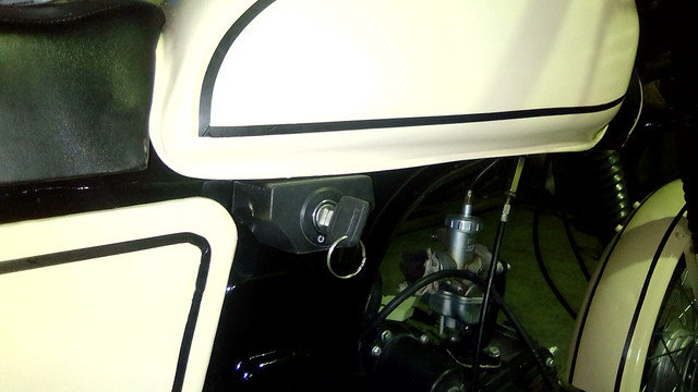

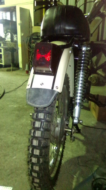

  14. Спасибо за добрый отзыв. Бардачок и крышки полностью самодельные. Вырезал из крыши битого пежо заготовки, отбортовал молотком, зашпатлевал, покрасил. Пластиковое колено воздушного фильтра взял от мотоблока "Каскад", оно загибается под 90 градусов, как раз как мне нужно было, соединил его с карбюратором коротким резиновым патрубком от системы охлаждения жигулей, закрепил хомутами, фильтр спереди от брызг прикрыл экраном из алюминьки. Замок зажигания получился точно под сгибом колена, не мешал вообще, идея была в том чтобы максимально уменьшить количество проводов на виду. Цировки делал самым простым способом- сначала грунт, потом места нанесения цировок красил черным акрилом, после высыхания выклеивал их контурной лентой, и наносил основной цвет. Главное контурную ленту убрать вовремя пока краска полностью не встала, тогда все отрывается ровно и без сколов.

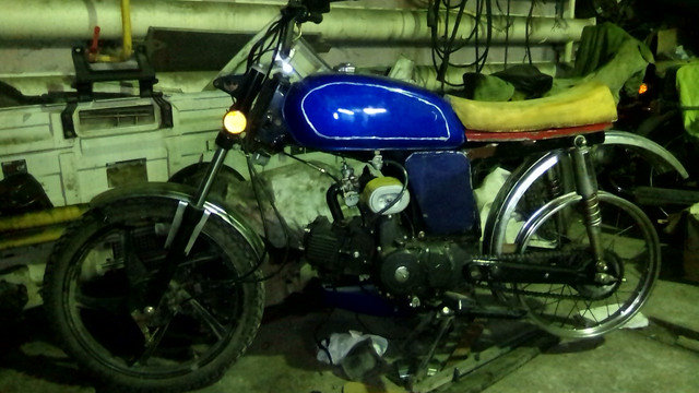

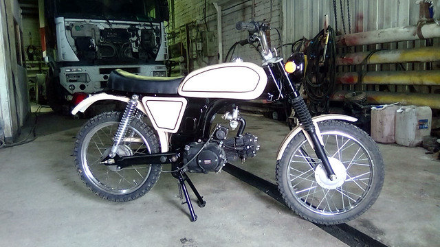

  15. В итоге получилось вот это Извиняюсь, чот картинки загрузились не в хронологическом порядке.
  16. Alex1974
    Скрамблер Альфа
    Решил выложить тут мое позапрошлогоднее рукожопство.
