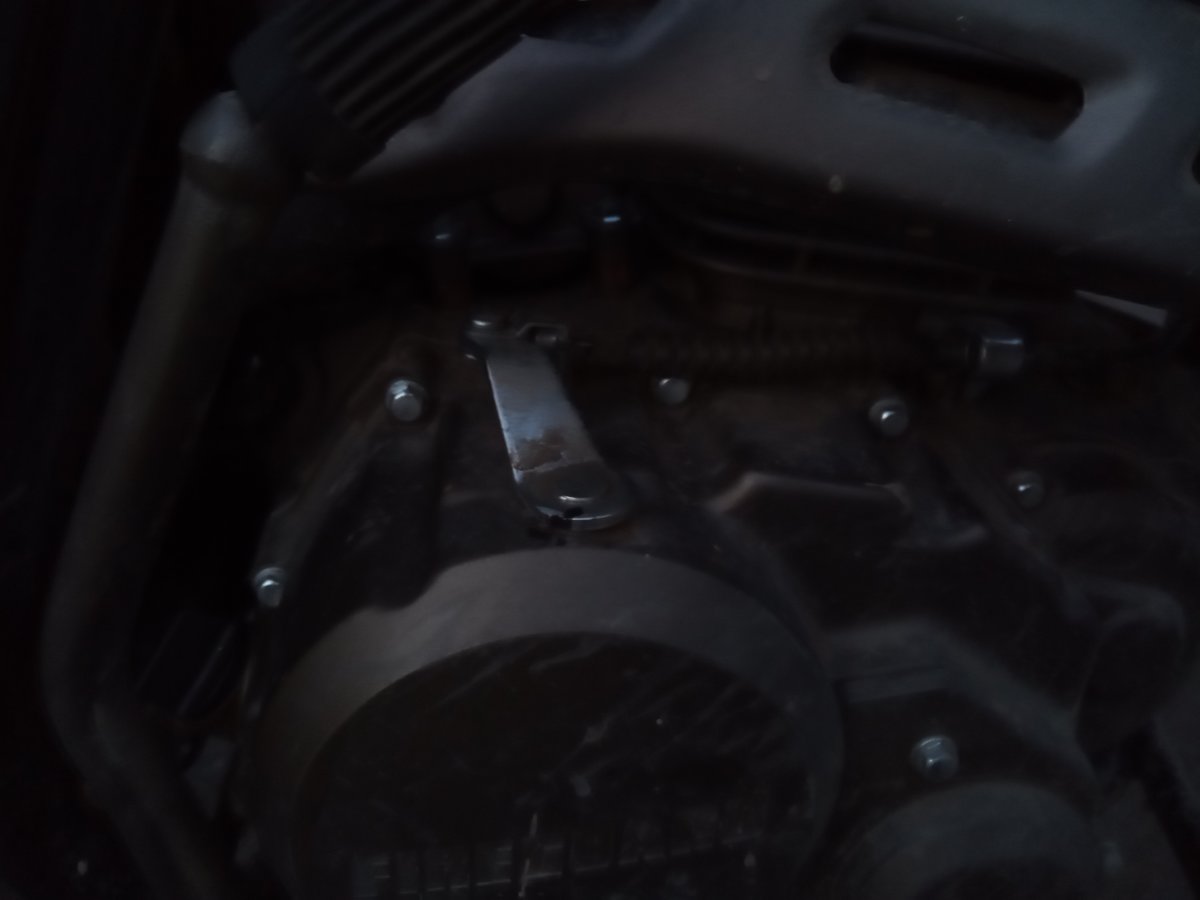

Ага, я так понимаю, речь вот об этом (скоба, держащая тросик). Если я толкаю ее пальцем со стороны, противоположной тросику, с некоторым усилием, и она движется в сторону тросика немного (думаю, около 1 мм), пока усилий не становится недостаточно для того, чтобы дальше его подвинуть пальцем - это и есть свободный ход и он - достаточный? Просто при регулировании выставление дополнительного свободного хода выливался в то, что обратно скобу надо было самому возвращать: либо толкая рычаг сцепления в обратном направлении, либо здесь двигая обратно скобу
Приветствую! А как это проверить? Вообще, вопрос к знатокам: вот, при регулировке сцепления как понять, что при полностью отпущенном рычаге сцепления, диски полностью схватились?
