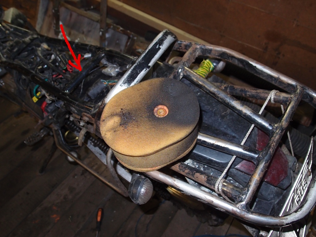

Нет, не приварено. Я не настолько суров ;) К штатным ушам прикручена пластина из 5мм стали, самый хвостик которой загнут на 90 градусов. Т.е. 2пластины, 1 слева, 1 справа. И вот уже к этой пластине приварена передняя "вертикальная" стойка, а к загибам пластин - приварены трубы, поддерживающие заднюю часть багажника. тут ещё фоты может понятнее будет http://www.china-moto.ru/forum/topic/4101-багажная-система-для-мотардаэндуро-200250/?p=162041

;) Кроме того ещё и тонкостенная труба кое где использована Тут ещё фотки багажника. Кстати вес получился всего около 2х кг. http://www.china-moto.ru/forum/topic/3150-bм-enduro-200-ремонт-и-доводка-своими-руками/?p=38632
