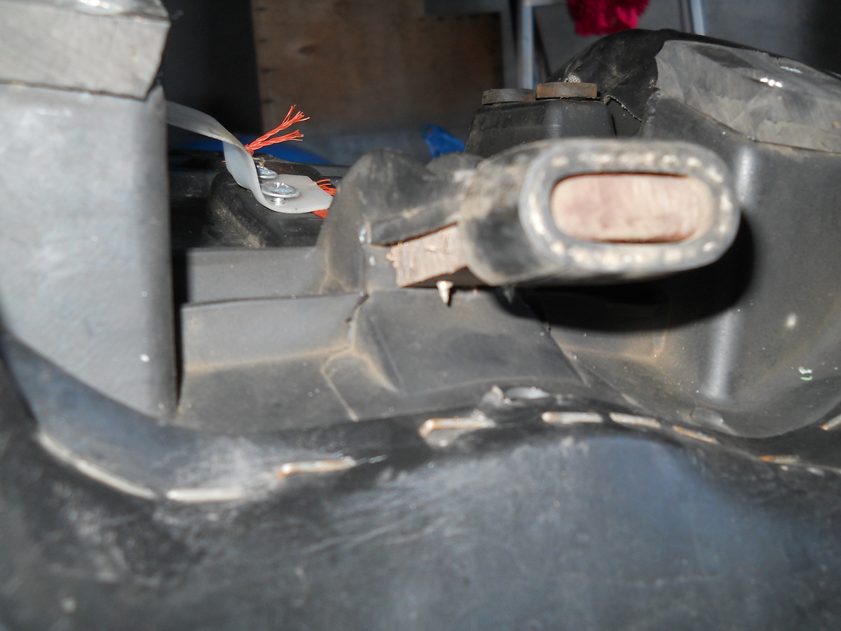

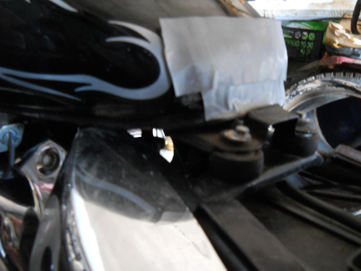

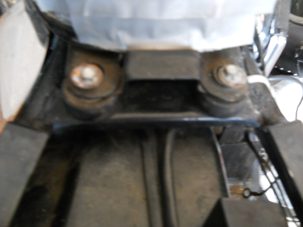

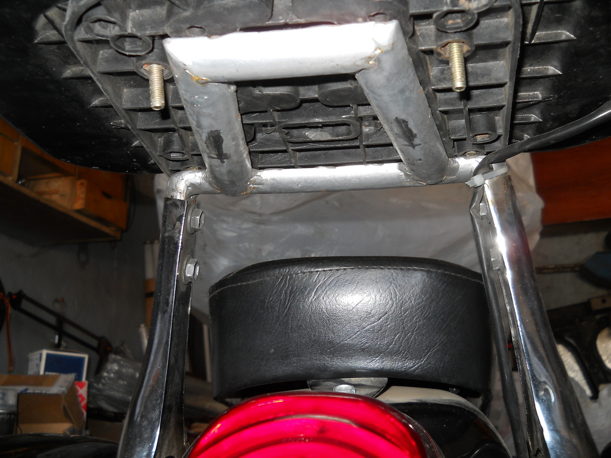

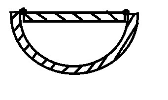

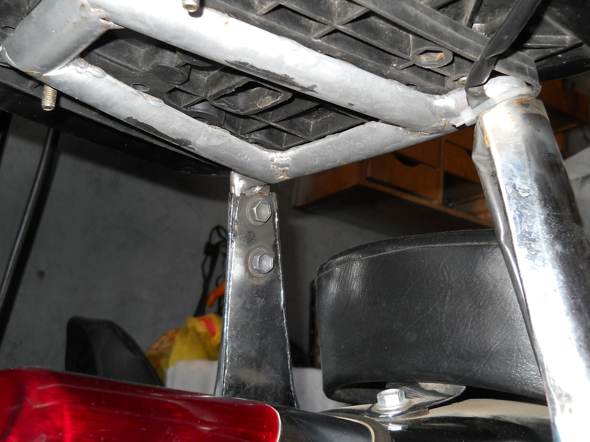

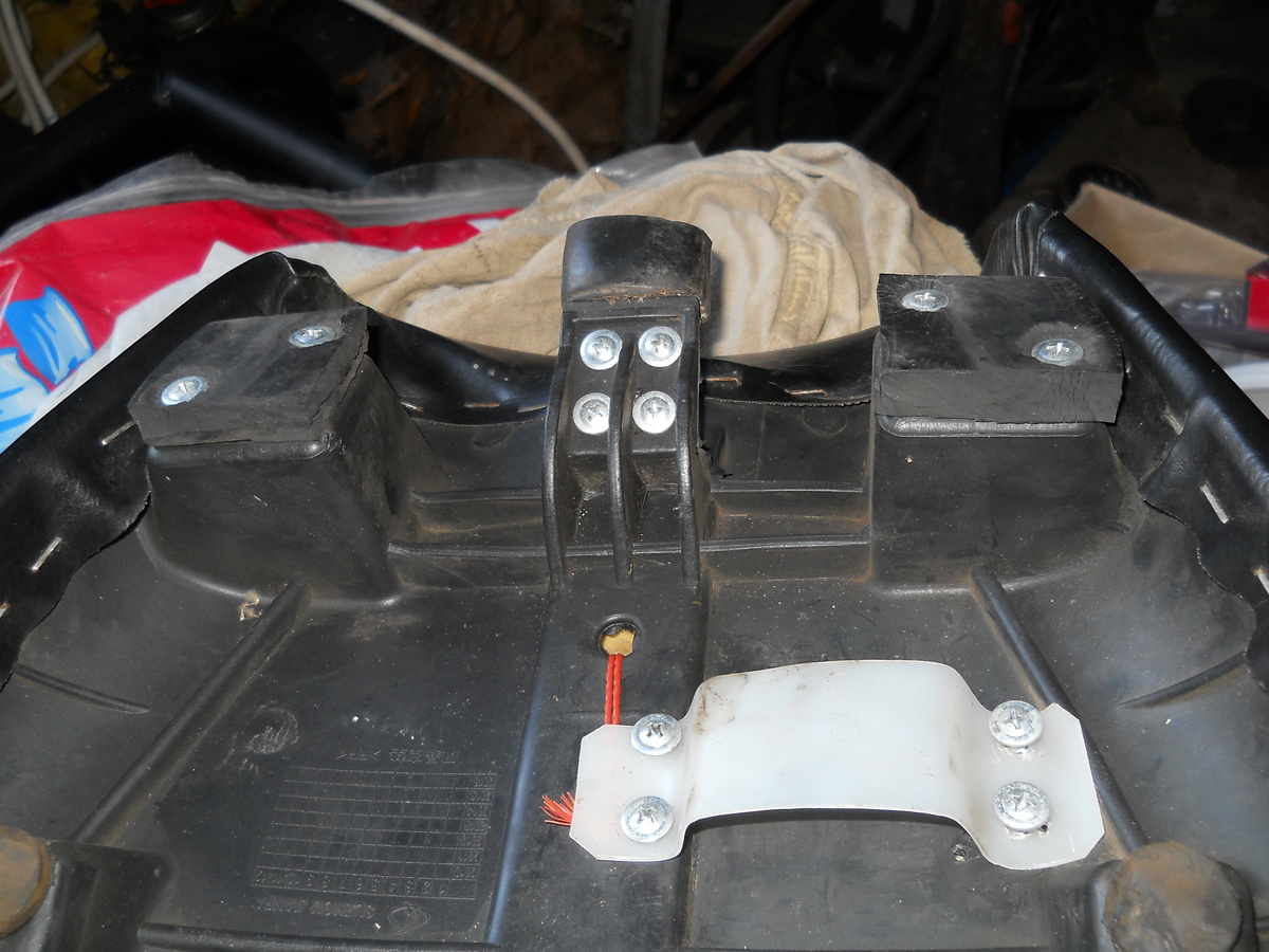

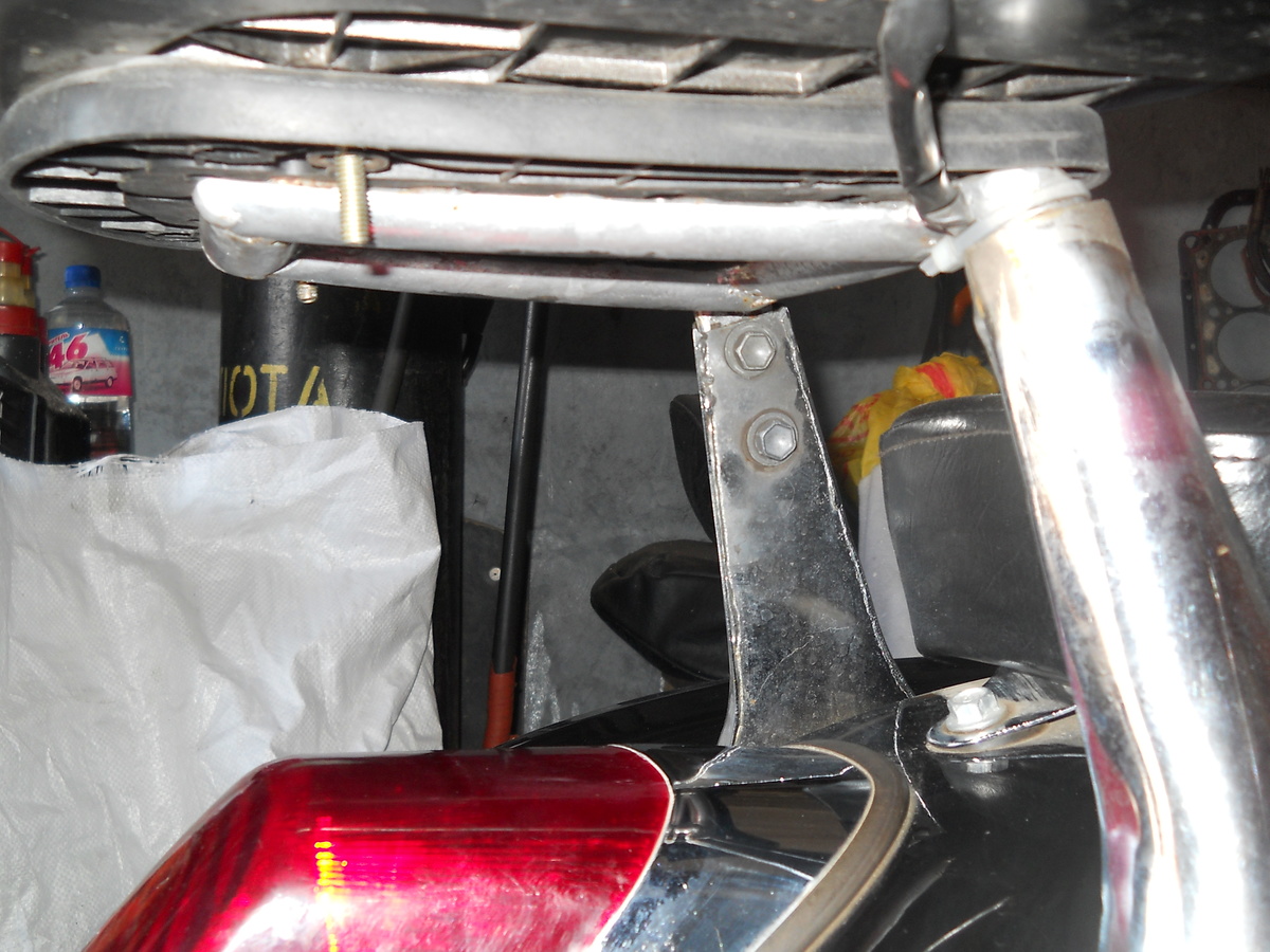

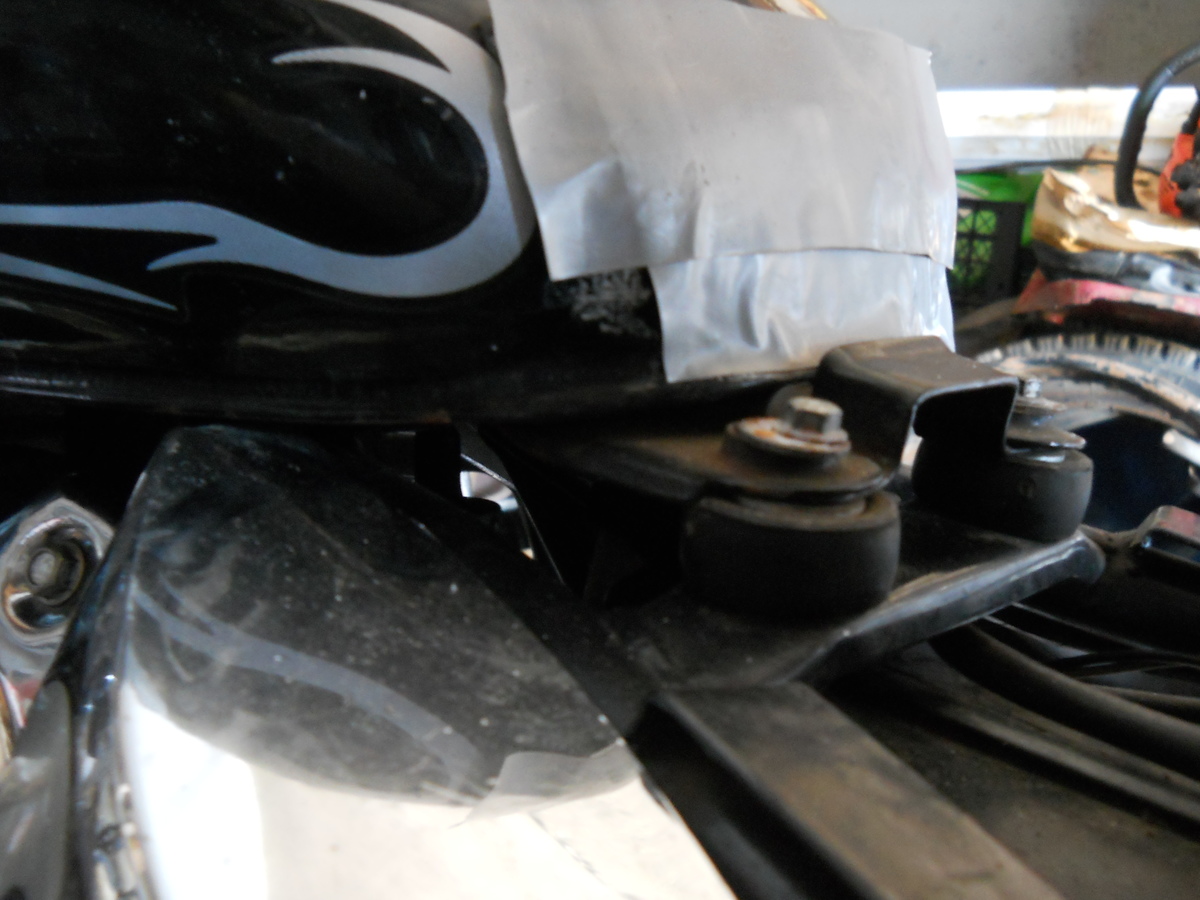

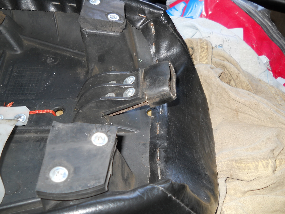

Old_Alex Опубликовано 6 марта, 2017 Автор Жалоба Опубликовано 6 марта, 2017 В 04.03.2017 в 21:06, mazepa2000 сказал: Не удержался Пробег 10км, на улице было +10.За зиму,забыл как включается регистратор(без шуток) Эх, белой завистью завидую! У нас еще слякоть , холодно и лужи по колено. Не скоро начну сезон. Как и обещал - фотографии крепления заднего кофра, бака.... ЗАДНИЙ КОФР Как я уже говорил, крепление сделано из толстостенной нерж. трубы диаметром 28мм и разрезанной вдоль. Верхняя плоскость крепления (на которое ложится кофр) представляет плоскость, выполненной из листовой нержи и ввареной в разрезанную вдоль металлическую трубу. Т,е поперечное сечение крепления имеет такой вид: Ну и собственно само крепление Крепление топливного бака В качестве упора использовал резинку (кольцо) с наружным диаметром 30мм и высотой 20 мм. Таким образом задняя часть бака немного приподнялась. Серые "заплатки" это усиленный скотч, наклеенный для того, чтобы сиденье не протирало краску бака. Крепление седла; Сия конструкция была приблужена из-за того, что сиденье было для меня неудобно: передняя часть сиденья завалена в сторону бака и пятая точка постоянно съезжала к баку. При длительных поездках это вызывало дикий дискомфорт. Светлая нестандартная штуковина на среднем снимке - пластина из капрона толщиной 8мм, прикрученная саморезами к креплению с внутренней стороны. На все это дело надел кусок резинового шланга для того, чтобы ничего не грохотало и плотно входило в скобу крепления бака. Кроме того на упоры сиденья прикрутил неринлвые наклпдки, т.к. в стандартном исполнении упоры сиденья не достают до рамы. П.С. Александр, дай подробную информацию по карбюратору. Какой карб, какое его сечение? Тоже думаю его поменять, т.к. родной уж очень примитивен и туповат. Цитата

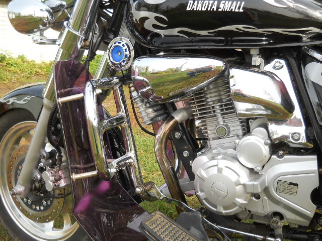

mazepa2000 Опубликовано 10 марта, 2017 Жалоба Опубликовано 10 марта, 2017 Алексей,забываю спросить.Накладка на педальке заднего тормоза у тебя красивая.Расскажи,что и как.Тоже хочу И ссылку на радиатор масляный,тоже хотелось. В догонку.Между выхлопными трубами и головкой,стоит какая прокладка? У меня даже максимально притянутая одна труба,все равно болтается на входе в головку.Про вторую,на одной живой шпильке,вообще молчу Цитата
Old_Alex Опубликовано 10 марта, 2017 Автор Жалоба Опубликовано 10 марта, 2017 Накладка на педали от какого то автомобиля, купил на рынке. Даже не скажу от чего, т.к. просто пришел с размерами педали и подобрал нужную. По радиатору - сложнее, ссылку нашел на этом форуме, то ли в ветке про БМ, то ли в Мотомире. Как то даже не запомнил. Прокладку покупал в интернет магазине Мировые Моторы (по-моему так называется) и с размерами уже не помню. Попробую поискать у себя в заказах, но не обещаю, что сохранилась эта запись. Цитата
mazepa2000 Опубликовано 10 марта, 2017 Жалоба Опубликовано 10 марта, 2017 То-есть накладку просто одел и на 4ре самореза ее? Плохо,что нет ссылки на комплект радиатора.на альфовский мотор их полно,сам покупал,а на наши не встречал. Покупал у нас или и в Китае? В истории заказов должно остаться. Прокладки на трубы,как выглядят,кольцо паронитовое? Цитата
Old_Alex Опубликовано 10 марта, 2017 Автор Жалоба Опубликовано 10 марта, 2017 Не нашел информацию по прокладкам глушителя. Как крепить?. Я в своем опусе написал как решить эту проблему. Я резал трубы и подгонял их по месту. Цитата ВЫХЛОПНЫЕ ТРУБЫ. Это первая карма моего коня! Как они меня достали. С виду они просто огонь — хром блестит, сварены аккуратно, но то ли они не от этого мотоцикла, то ли как все китайское сделано на отвали.. Я Х.з. Что с ними делали при рождении моего коня, но если их прикрутить сначала к голове цилинда, то остальные крепления не совпадают не просто на миллиметры, а на несколько сантиметров. Это ужас! Понятно, что перегибать их просто нереально и нечем. Поэтому сначала мной была придумана прокладка меду головой и трубой для того чтобы хоть как то обеспечить герметичность трубы в месте ее соединения. Итого, через 3 тыс. км за городом, ночью, на скорости 90 км я чуть не отложил кирпичи когда услышал пулеметную очередь под собой. Не выдержали постоянной вибрации шпильки крепления выхлопных труб и практически одновременно на каждой из труб сломалось по одной шпильке. Дальше проволочкой прикрутил трубы к цилиндру и рысью в гараж. Проблема была удалить остатки шпилек. Это отдельная история, поэтому не буду ее описывать. Было время, хотел купить новую головку, но не нашел в природе таковой именно на 2 выхлопных трубы. А в нашем Зажопинске только один магазин мототехники. Да еще и тетки там работающие редкие стервы.. Интернет тоже ничего не дал, может я рыл не там. Но как бы там ни было остатки шпилек я все таки удалил немного изуродовав головку. А дальше я поступил так:прикрутил трубы только к голове через штатную прокладку и отрезал болгаркой трубу на расстоянии примерно 3 см от выхода выпускного отверстия с головки. Дальше прикрутил трубы на остальные крепления, подогнал стык между разрезанными частями труб и проварил их. В последствии покрасил огнеупорной серебрянкой. Немного колхоз получился, но я старался. Так что если не быть дотошным, то вроде и незаметно, ну или почти. Тут при сварке стыка есть одна особенность: дело в том, что выхлопная труба (в районе колена) состоит из 2-х труб вставленных одна в другую. И если не проварить врутреннюю трубу, то она будет болтаться внутри внешней и греметь как пустая кастрюля. Внутренняя труба с завода крепится только в одной точке — с торца выхлопной трубы. Поэтому у меня была проблема как все это соединить, внутреннюю трубу наружу уже не вытащить и через входное отверстие тоже не залезть. Я поступил так: изготовил шайбу с внутренним диаметром равным наружному диаметру врутренней трубы, а наружный диаметр шайбы соответствует внутреннему диаметру наружной трубы (толщина шайбы не менее 4 мм, иначе прогорит) и установил ее между внутренней и наружной трубами в плоскости торца выхлопной трубы и обварил. Дальше соединил с отрезанным концом и также обварил. Тут я немного дал маху — надо было поменять шпильки крепления труб с 6 мм на 8 мм, такая возможность там есть. Но хорошая мысля приходить опосля. Наверняка есть и другие способы лечения этой проблемы, но в моих условиях возможен только такой способ. После окончательной установки труб пришла идея уменьшить нагрузку на шпильки крепления труб к головке с помощью третьей точки крепления труб. Третью точку решил сделать под двигателем на раме. К сожалению фото не делал. На пальцах это выглядит так: к раме под двигателем приварил перекладину толщиной 4мм с двумя отверстиями под болты крепления, на каждую трубу одел хомуты из нержи (1.5мм толщиной), обернутых вокруг труб и имеющих отверстия для болтов крепления. Ну а дальше просто прикрепил их к перекладине. Здесь надо было бы немного по-другому сделать: а именно, приварить к перекладине гайки для удобства снятия/установки и между трубой и хомутом проложить азбест для того, чтобы не было большой вибрации от труб на раму и не нарушалось хромовое покрытие. Но это доделаю летом. Короче резать к чертовой матери, не дожидаясь перитонитов. Цитата

mazepa2000 Опубликовано 10 марта, 2017 Жалоба Опубликовано 10 марта, 2017 Вообщем,этот набор для 156-157FMI (honda CG125сс),нижневальник.Взял из отзыва по набору,что покупатель поставил на Patron simpler125 (analogue Honda CG125),у Patron simpler- 156fmi,тоже нижневальник.как и наш 162FMJ Выходит крышка подойдет и мне,заказывать? Свою крышку,могу только внешне сравнить,да и то в руках не держал.Но насколько я знаю,что наш двигатель тоже потомок Honda CG125. В том же отзыве,что подходит для Viper f5, Lifan LF125-5 Viper ZS150J,PATRON Simpler 125, ММВЗ-3.114, Atlas Honda CG 125, Zongshen ZS125-50, hunter sd125-c, Sirius FK-150 C4, honda cgl 125 насколько это правдиво не знаю,так же не знаю,что там за движки.Но все движки там 125сс,скорее все с одной и той же моделью движка-156fmi Вот мой. Цитата
Old_Alex Опубликовано 10 марта, 2017 Автор Жалоба Опубликовано 10 марта, 2017 8 часов назад, Сивый сказал: Сань, вот, походу, твой радиатор https://ru.aliexpress.com/item/Medium-size-Oil-Cooler-Radiator-Cooling-Parts-Fit-CG125CC-CG150cc-Vertical-Motorcycle-Engine-Dirt-Bike-ATV/1878272075.html?spm=2114.10010208.1000014.4.ycQQa6&scm=1007.13338.71800.000000000000000&pvid=b6cc8bb7-8844-4ecf-b541-0f73bc360531&tpp=1 Для нижневальных, будто бы. Крышка такая? Да, 100% именно этот я и покупал. Только он стоил тогда 2500 деревянных. Так что не сомневайся. Цитата
mazepa2000 Опубликовано 10 марта, 2017 Жалоба Опубликовано 10 марта, 2017 Тогда заказываю.Да простит меня форд,которому пока не перепадает,все мот сьедает,но думаю уже все закупил из дорогого Соты нежные только,у меня похожий радиатор на квадрике(не ставил еще).На али есть комплект с более мощными,но отзывов нет и прод с рейтенгом низким.. Цитата
Old_Alex Опубликовано 10 марта, 2017 Автор Жалоба Опубликовано 10 марта, 2017 Вообще то этот набор достаточно толковый, в нем идет: крышка головки с уже сделаными выводами под мслянную магистраль, прокладка крышки, 2 маслянных шланга, 4 штуцера и 4 хомута, радиатор (размеры прибл. 20х10х3см), 4 крепления радиатора из китайского железа. В свое время хотел изобрести свое крепление, нно так руки и не дошли. Те крепления, которые идут в наборе очень мягкие, так что лучшим вариантом было бы приварить к раме свои крепления. Цитата
Old_Alex Опубликовано 10 марта, 2017 Автор Жалоба Опубликовано 10 марта, 2017 На счет нежных сот я бы не сказал. Вот к радиатору у меня претензий вообще не. По крайней мере он выдержал 2 года эксплуатации и пару раз мытье кёрхером. Цитата
