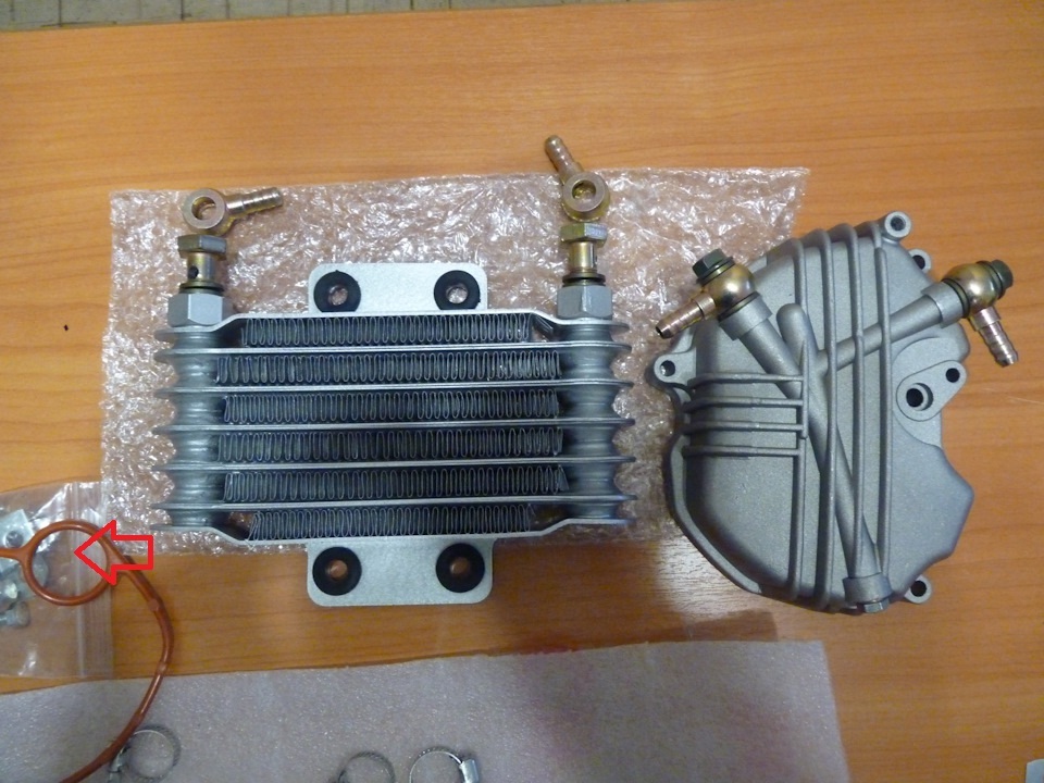

mazepa2000 Опубликовано 30 марта, 2017 Жалоба Опубликовано 30 марта, 2017 Короче,китай как всегда меня поимел...Вроде все хорошо,но два болта не лезут в штуцера,боюсь если рассверлить,то не будет свободного хода масла внутри штуцера. Кстати Алексей,хомуты для радиатора к раме,достаточно качественные у меня.Я приготовился к фольге,а эти не согнуть руками.. Цитата
Сивый Опубликовано 30 марта, 2017 Жалоба Опубликовано 30 марта, 2017 Да, штуцера такие, што ещё поискать. Засада. Бери их с болтами на работу и к расточнику. Только на станке можно и канавку углубить и отверстие развернуть. И вот ещё нашёл Фитинги для РВД. Пресс фитинги. Цитата
mazepa2000 Опубликовано 30 марта, 2017 Жалоба Опубликовано 30 марта, 2017 Да,завтра к координатчику,все сделает.Уже не раз выручал.Китаец клятвенно поклялся прислать нужные,в принципе защита 45дней,думаю он не обманет.Но ждать даже пару недель я не вытерплю Цитата
Сивый Опубликовано 30 марта, 2017 Жалоба Опубликовано 30 марта, 2017 Да ладно те, Сань, жути то нагонять. Твой мопед пока и без радиатора хорошо себя чувствует. У вас што, уже 30ти градусная жара, штоле? Он летом нужен будет, когда через сальские степи поедешь. Цитата

mazepa2000 Опубликовано 30 марта, 2017 Жалоба Опубликовано 30 марта, 2017 Кстати,кто в курсе,где выходное и соответственно входное отверстие масла на крышке? Нет у меня лишнего масла на прокачку,если не попаду с первого разу. Цитата
Old_Alex Опубликовано 31 марта, 2017 Автор Жалоба Опубликовано 31 марта, 2017 Стрелкой отметил подачу масла с маслонасоса. Выход с радиатора должен быть подсоединен к тому выводу в крышке, где масляный канал имеет отверстия для его распыла над коромыслами клапанов. Загнул, блин. По фото не помню какой из них. А по поводу бага со штуцерами, что тебе сказать? Все мы здесь обсуждающие нашу технику, сами выбрали этот трэш. Это Китайский мотопром! Я вот тоже хочу высказаться. ГРЕБАНЫЙ КИТАЙ! Ведь знаю же, что это лотерея, а все равно надеюсь, а вдруг повезет. Не повезло. Купил карб с ускорительным насосом, перебрал его весь, промыл и прочистил (проверил по крайней мере). Все просмотрел, вроде замечаний нет, собрал его и пошел ставить на мотоцикл. Ага, вот везде заглянул в этот карб, а сам жиклер ускорительного насоса пропустил и не посмотрел как следует. И вот результат - мотоцикл завел раза с 6-го. Обороты двигателя плавают, работа его нестабильна, на открытие дроссельной заслонки реагирует вяло, питаясь заглохнуть. На кручение болта смеси тоже слабо реагирует.. В общем движек заглох и больше я его не смог оживить никакими заклинаниями. Снял карб, уровень бензина в поплавковой камере очень низкий, причина неизвестна. Вроде бы поплавок находится параллельно разъему корпуса крышки, игла в камере перекрывается вовремя, бензин из бака поступает нормально, а х.з в чем беда. Начал по новой продувать все, что продувается. И вот трабл - жиклер ускорительного насоса забит, да не просто забит, не просверлен до конца! "Во как мы могЁм! " - кричали китайцы, а рядом радостно прыгали манагеры МотоМира. Не ну я его так сказать допросверлил сверлом на 1мм. Долго и нудно , но просверлил. Но я думаю, что не это было причиной незапуска двигателя. Вот сегодня будет вторая попытка. Печаль еше в том, что я сдвинул винт регулировки качества. А в каком он должен быть положении? Кто знает? Хоть приблизительно.. Цитата
Old_Alex Опубликовано 31 марта, 2017 Автор Жалоба Опубликовано 31 марта, 2017 Саня, давай лучше я сегодня вечером посмотрю как я соединял шланги и отпишусь тебе, а то я что то начал сомневаться в правильности моего ответа. Или сам позвони мне в 18 по мск. Цитата
