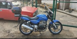

Да, взял бу с пробегом 14км) после сигма спорт, в мотошколе ебр и такого плана мотиками, форик реально как эндуро воспринимается, руль феноменальной ширины, жестко плотно едет, просто шикарно. За 60к лучший вариант, гусь для бедных)

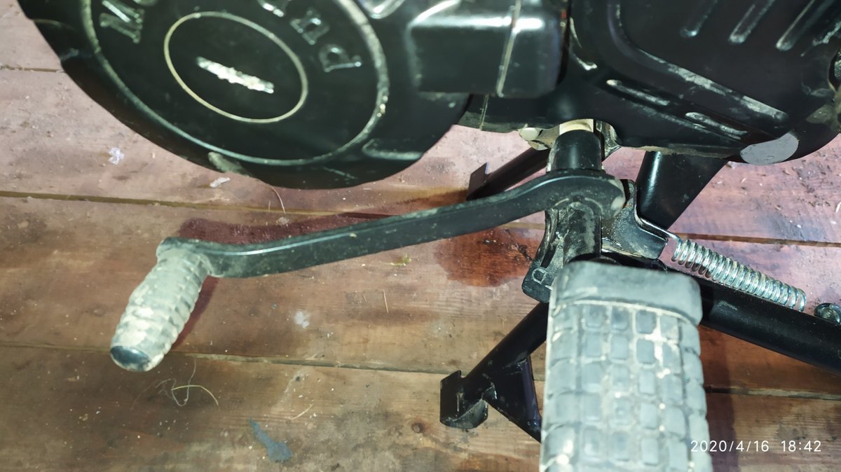

Взял таки, я болгарку в руки, и отрезал кусок мотика? а конкретно заднее плечо лапки КПП, несколько раз вместо того чтобы выкинуть боковую подножку включал вторую передачу.
