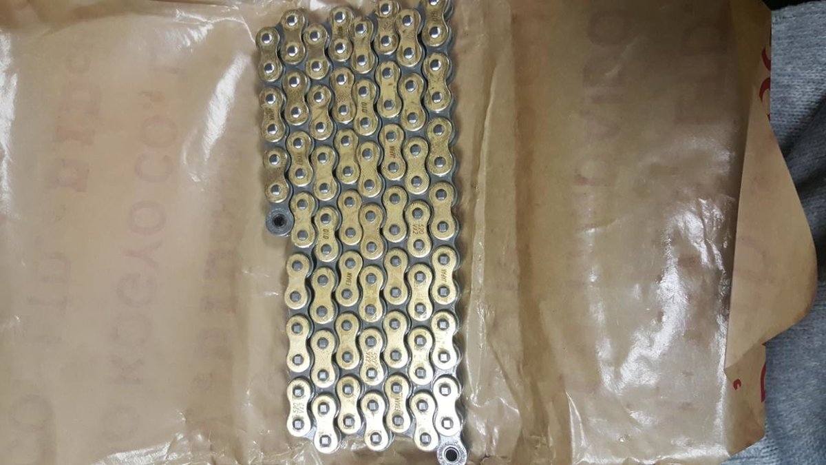

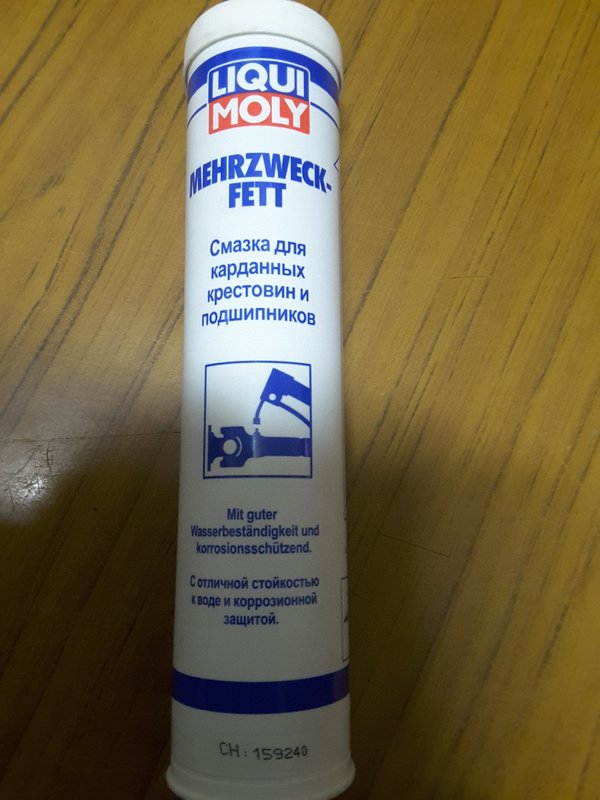

Друзья , подскажите , подойдет ли такая смазка для подшипников ступиц и прогрессии ? А то мобила синего не попалось , купил эту . И цепь еще купил дид 520VX2 G&B X-Ring , вот думаю как ставить ее , ведь заклепочника нет . Смотрю на ютуб как люди делают , и надеюсь не испортить её))) . Мож совет какой нибудь подкинете как попроще сделать .

Вадим, какой заклёпочник?! Там что, замка цепи в комплекте не было?
Самый "гемор" будет у тебя в том, если цепь окажется длинной и придётся убирать лишние звенья.
Но если есть хорошие тиски, и болгарочка в руках держится ровно )), то всё получится!
