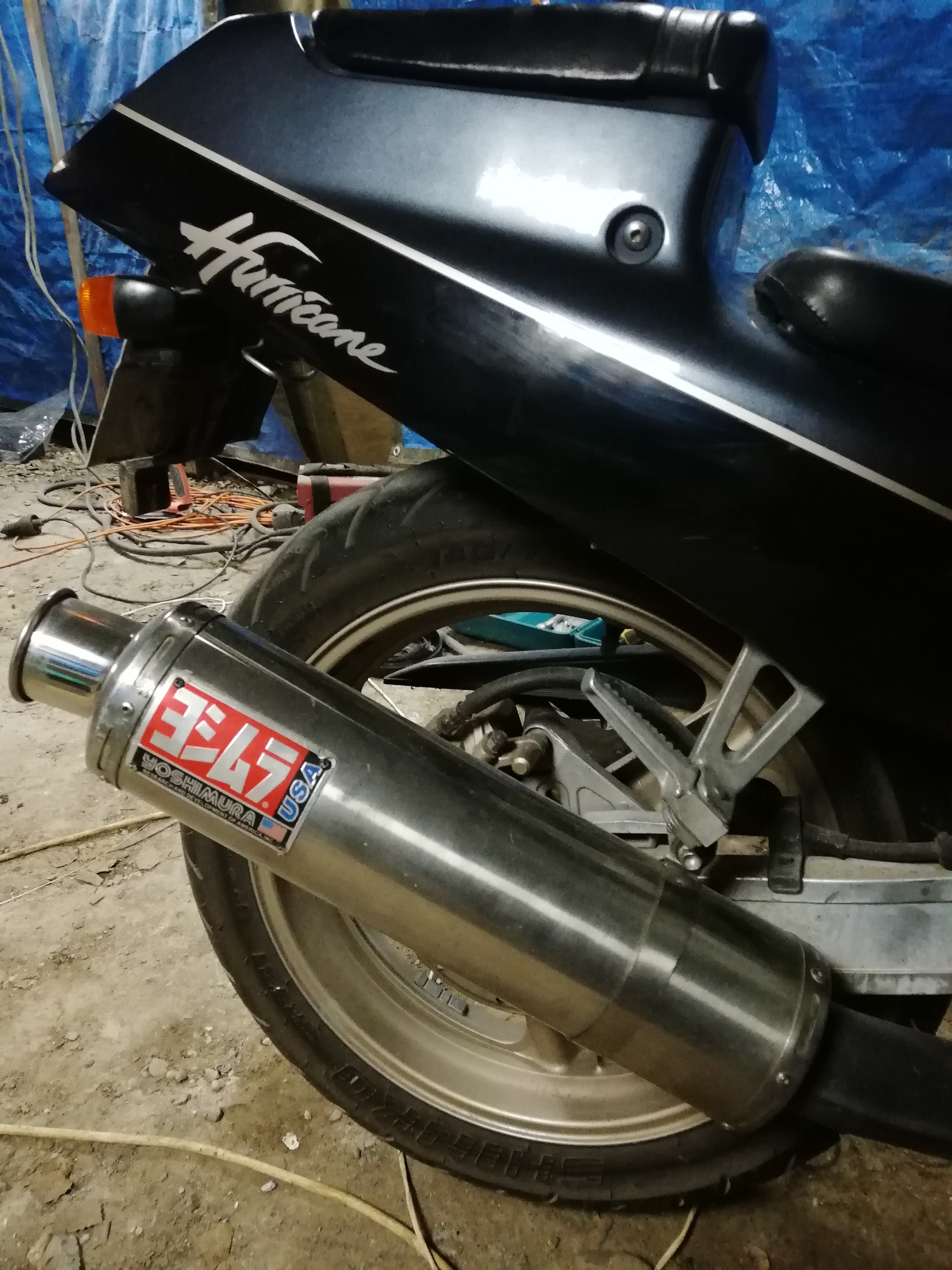

Кстати у менэ шас Yoshimura, едрена кочерга! Звукан, рвет пукан! Пыхтит как 600ка, едет как литр! :-)))))
http://images.vfl.ru/ii/1592850391/eeca514b/30880777.jpg
URL=http://vfl.ru/fotos/eeca514b30880777.html]30880777_m.jpg[/URL]
