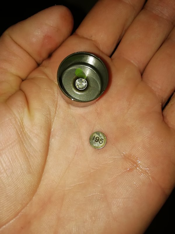

dica Опубликовано 3 марта, 2018 Жалоба Опубликовано 3 марта, 2018 22 часа назад, Вячеслав Горбунов сказал: Даже если предположить что я спросил тебя и ты поведал мне про уплывшие зазоры....где брать не продающиеся ни где стаканы -толкатели. Стаканы вытащи магнитом, переверни и удивляйся что их менять особо и не надо Потому ни где и не продаются. По шайбам могу подсказать , какие цена-качество Цитата
Вячеслав Горбунов Опубликовано 3 марта, 2018 Автор Жалоба Опубликовано 3 марта, 2018 Да, прикольная хрень! Цитата
dica Опубликовано 3 марта, 2018 Жалоба Опубликовано 3 марта, 2018 24 минуты назад, Вячеслав Горбунов сказал: Да, прикольная хрень! На хонде 195 микрон, это гуд.. все подлежало регулировке без разбора.. как то так.. поторопился ты. Ну ладно.. клапана притрешь Цитата
