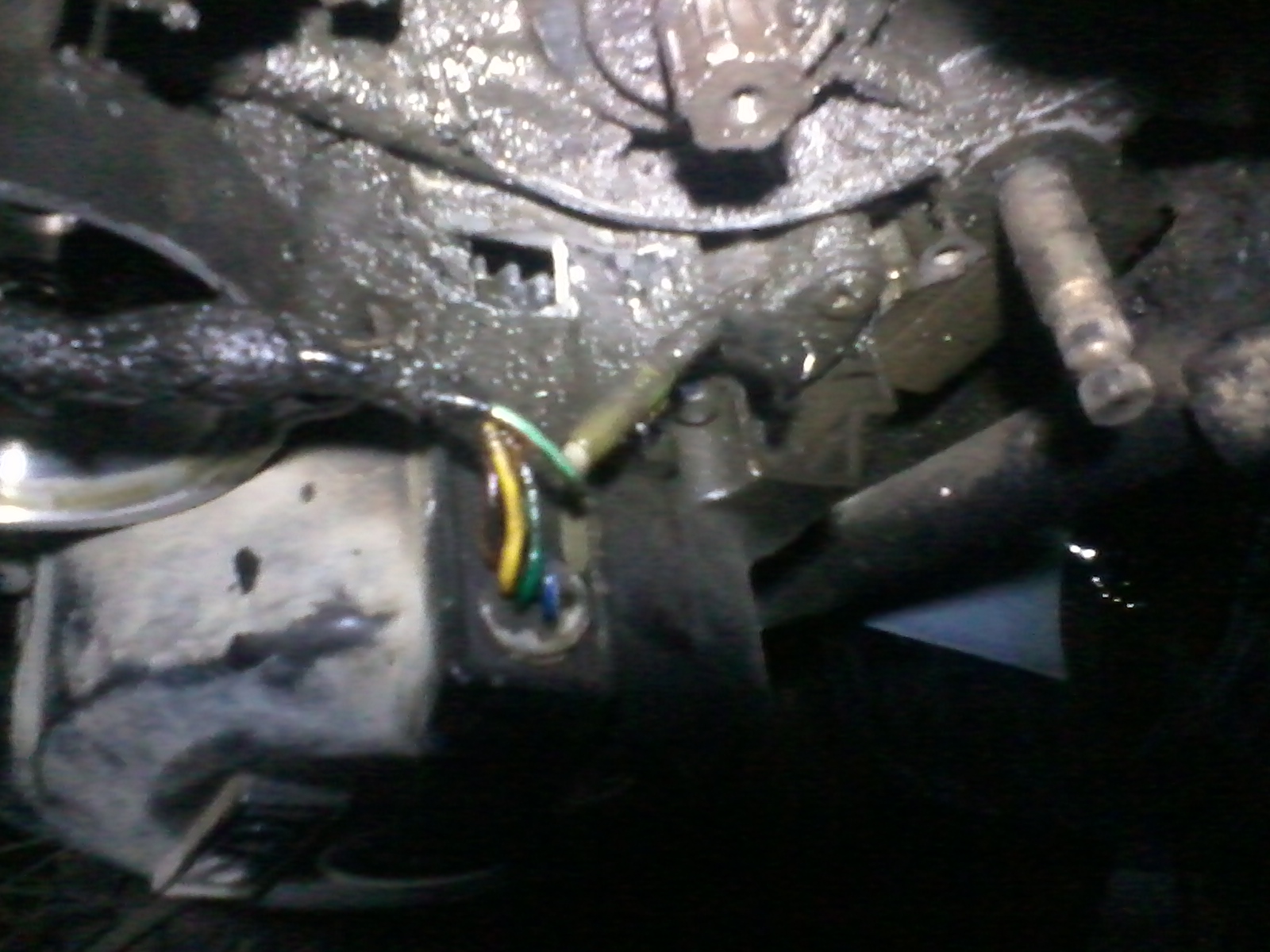

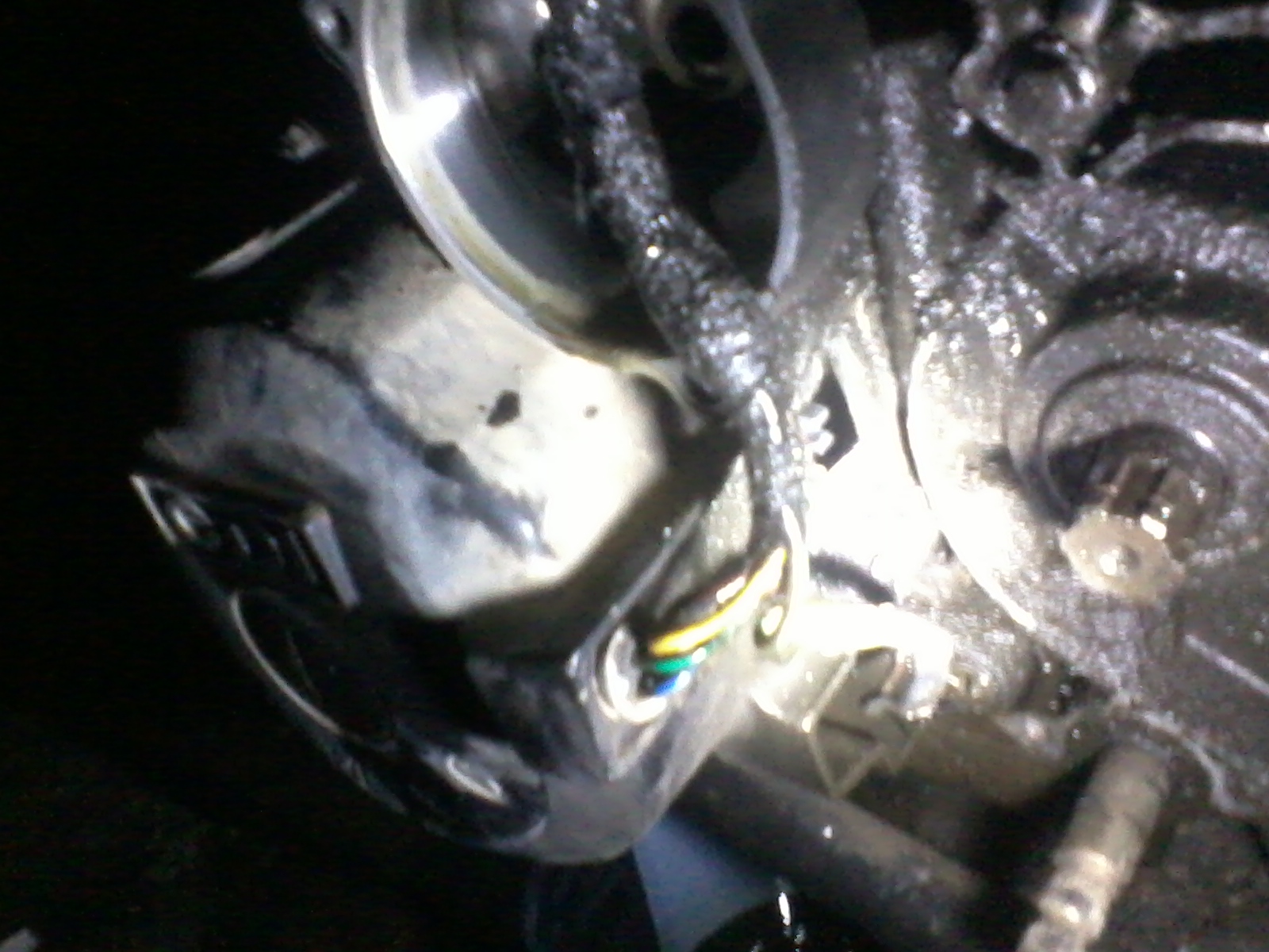

Vadimishe Опубликовано 17 сентября, 2015 Жалоба Опубликовано 17 сентября, 2015 И до нас с Благи тепло дошло)) а у меня авария... Вчера такой вот 3.14здец произошел, извините за выражение, во время преодоления брода слетевшей цепью на первой передаче на высоких оборотах проломило... Шестерню видите? И я вижу, а не должны мы ее видеть.... Брод был в 15км от гаража, я уж и незнаю, толи кусок этот по дороге выпал, толи... В общем что все в масле я увидел только перед гаражом, а уровень масла по нижнию метку, каким то чудом оно не вылетело все и я не поймал клин... кулак дружбы ну или еще что нибудь веселое на сухом движке. И вот я теперь весь в сомнениях, толи этот кусок выплюнуло толи он в картере теперь. И проломило крышку генератора или уже блок двигателя... В общем теперь и погода не радует. Цитата

ars-lan911 Опубликовано 17 сентября, 2015 Автор Жалоба Опубликовано 17 сентября, 2015 Vadimishe, сочувствую. Не переживай, главное движок цел и работает! Судя по размеру кусок корпуса скорее всего отскочил от шестерни и улетел наружу. Цитата

Vadimishe Опубликовано 18 сентября, 2015 Жалоба Опубликовано 18 сентября, 2015 Vadimishe, сочувствую. Не переживай, главное движок цел и работает! Судя по размеру кусок корпуса скорее всего отскочил от шестерни и улетел наружу. Мне бы твой оптимизм, я пока не вскрою и не убежусь, что он не внутри, не успокоюсь :) Цитата

stillmighty Опубликовано 18 сентября, 2015 Жалоба Опубликовано 18 сентября, 2015 У тебя цепь слетела или порвалась ? Если слетела - то видимо была слабо натянута ? Не уследил чтоли ? Желаю успешной починки. Цитата
Vadimishe Опубликовано 18 сентября, 2015 Жалоба Опубликовано 18 сентября, 2015 У тебя цепь слетела или порвалась ? Если слетела - то видимо была слабо натянута ? Не уследил чтоли ? Желаю успешной починки. Слетела, спасибо за пожелание, ведущая звезда люфтит на валу, под нагрузкой встала наискосок, цепь с ведомой и слетела, а так новая цепь как раз растянулась до нормального натяжения)) Цитата
