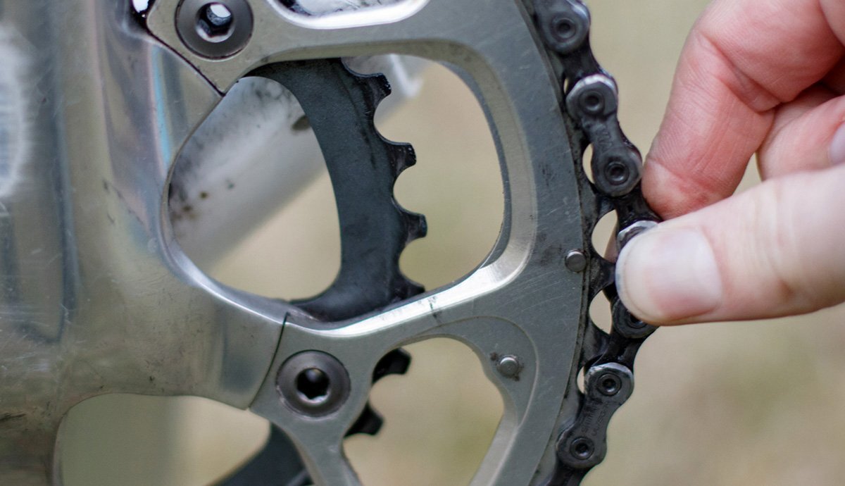

Есть простой способ определить износ цепи. По середине ведомой звездочки надо оттянуть цепь. Чем сильней оттягивается, тем больше износ.
3 минуты назад, Vvladich сказал:
Износ определяется по натянутым звеньям по линейке и по углу отклонения цепи от горизонтали, а не так.

7 минут назад, duzz сказал:

Загуглишь. На 520й цепи между любыми 18 осями звеньев должно быть 272мм. Если больше - цепь под замену.
