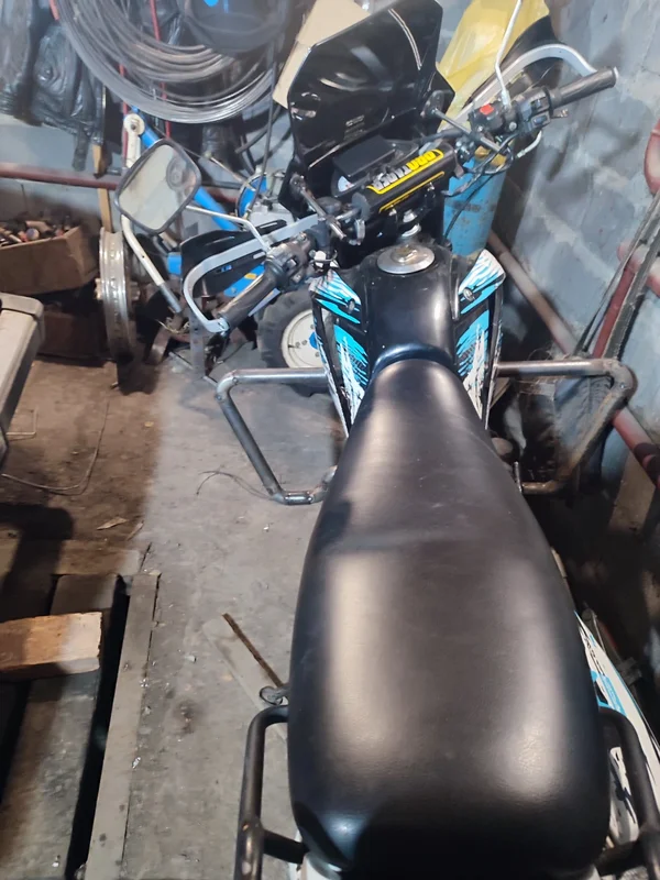

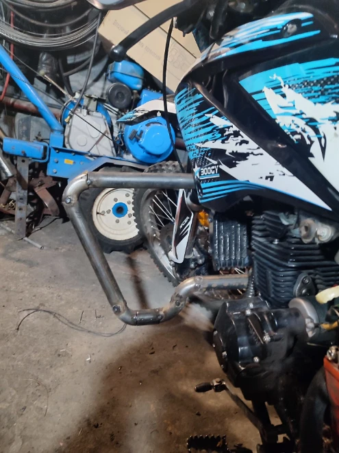

Я себе из 25 трубы гнул сам, мне понравилось ка получилось
Вот думаю чем обматать
Потому что краска стирается когда на них ставишь ноги
Пытался выставить здесь фото не фига не получилось

3 часа назад, Попандопуло сказал:
Очень много стыков,при ударе они могут все пойти трещинами,с сантехники я бы не стал варить,надо было взять профильную трубу,она скорее погнется чем сломается.Тут лучше мягкое чем хрупкое.Но это только мое маленькое мнение.
2 минуты назад, Lemonor сказал:
Оно и должно гнутся, гасить удары
Не чё не порвётся, я сварщик, опыт есть
Только что, Попандопуло сказал:

Не торопясь перечитайте мое сообщение еще раз медленно и вдумчиво.Это как сравнивать топор и напильник.

Тоже на Дакаре хотел сделать центральную подножку, в итоге сделал походный домкрат и успокоился. А дома подъемник есть.
По дугам: если крепления к раме хорошие, то при падении вывернет раму, а учитывая размер и трубу, то вывернуть сильно может. Делайте обязательно крепления к подножкам.
(Делали универсальные дуги без креплений к подножкам, сильно их выворачивает при хорошем падении, рама не страдала)

Зачем делать дуги усиленные?
На ижах, явах стояли простые дуги
И они спосли многих от сильных травм
Они не спасают жизни, они спасают от травм
Они должны гнутся, а если повело раму у мото, то тут не чё уже не спасет
Представляете какой был удар?

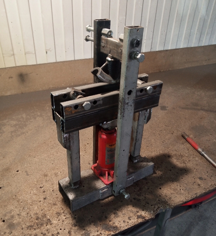

1 час назад, Попандопуло сказал:
Трубогиб, собранный на коленке, пуансон был тоже самодельный, пока попался купил заводской по дешевке. Домкрат 5 тонн. Особенность конструкции в том, что она позволяет гнуть замкнутую конструкцию, заводской так не сделает.

2 минуты назад, Попандопуло сказал:
Вы наверное зарабатываете этим
А одноразово нет такой необходимости купить трубогиб
Я его делал три года назад, чтобы себе клетку согнуть, спрос пошёл и начал работать.
4 минуты назад, Попандопуло сказал:
Я же говорю, самодельный, а раз вы сварщик, обрезков металла должно найтись.

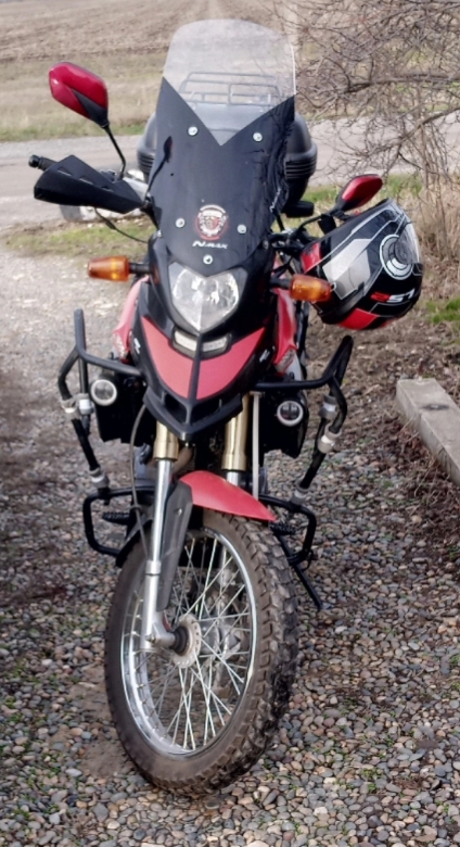

5 минут назад, Serega_80 сказал:
Китайский пластилин с советским металлом сравнивать не корректно. Сам на Минске в детстве в скользячку уходил, с дугами, да, дуги чуть погнулись, но ноги целые остались. На Дакаре сделал клетку и испытал на второй день:) спокойно вылез из под мота, поднял и поехал дальше, из пострадавшего треснувшее зеркало и всё.

25 минут назад, Попандопуло сказал:
Хороший аппарат
Мне такой предлагали
Но чёт я взял эндурик
Дакар тур-эндуро, редкий экземпляр с ПТС, в основном спорт инвентарь. Разбирал до рамы сразу, собрал как считал нужным.
