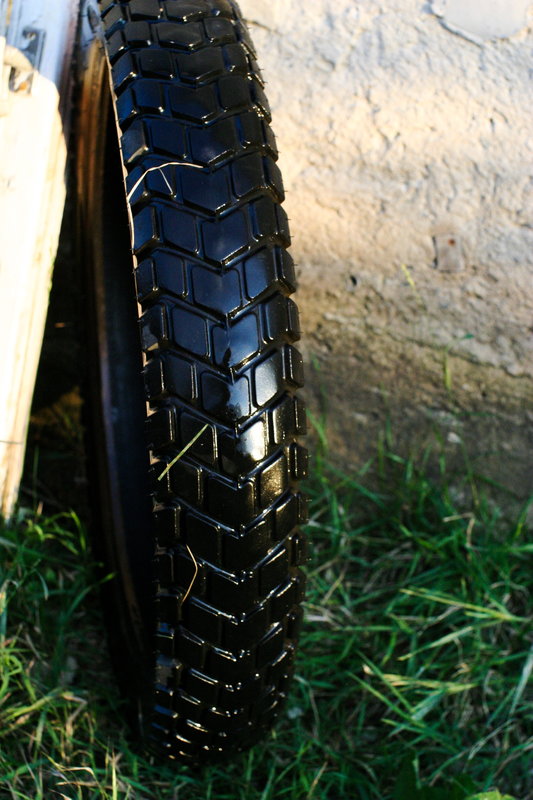

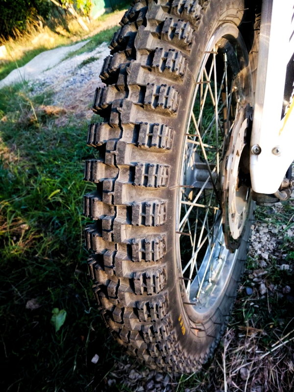

  Сменил переднюю покрышку китайскую 90/90, на петрошиновскую л-131(травянка) 3.25" на 100 (или 90/100). Надеюсь в грязи да и просто в дождь зимой лучше дорогу держать, а то передок водило сильно на китае.....
Была такая шляпа
Стало

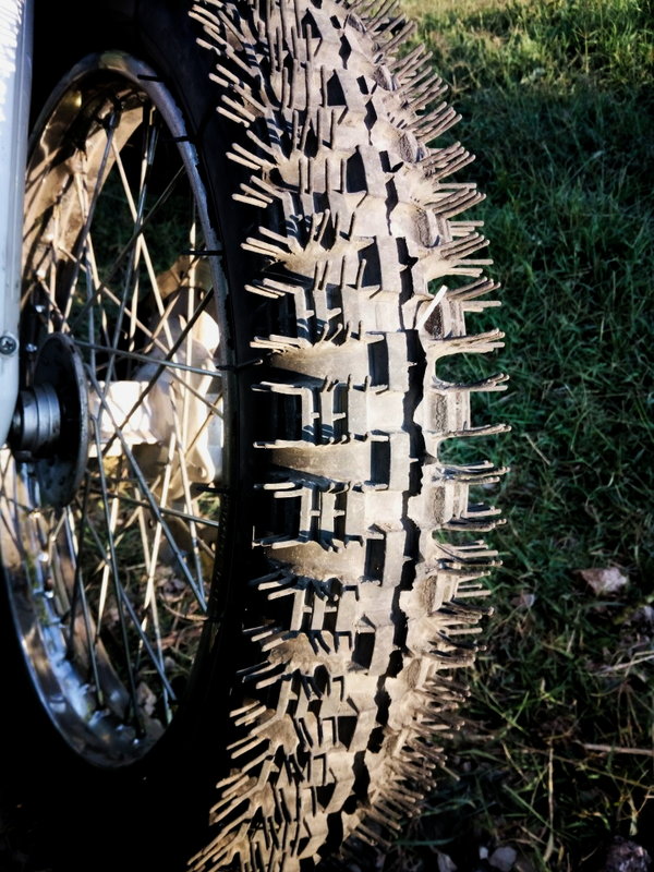

Обрежь лохмотья - убьешься

Петрошина хороший недорогой вариант. Её хоть из резины делают. Ну и побрей её хотя бы)
 Точно)))
Еле ехал.. По прямой не более 60, в поворотах 20-30 по асфальту.. Носило сильно, малейшая неровность(волны асфальта) так и новровил опрокинуть, видимо пупырки подскальзывали и подламывались. Причём и на грунту носило... В повороте вообще сильное сопротивление рулению было, подобное было у меня на иже с коляской, только на иже ещё круче)))

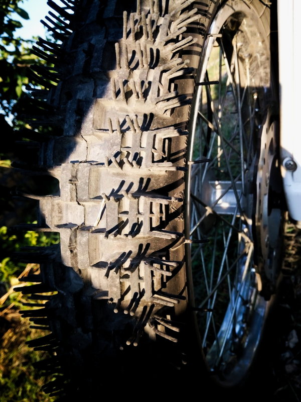

Вот какие лохмотья
_kKdtx-J4Is-1.thumb.jpg.bcd13d8a34a02f9d08bf320e0697be6e.jpgCe8r6wGhGJY-1.thumb.jpg.3528380e006f0c85b0e4b8721bc06984.jpg

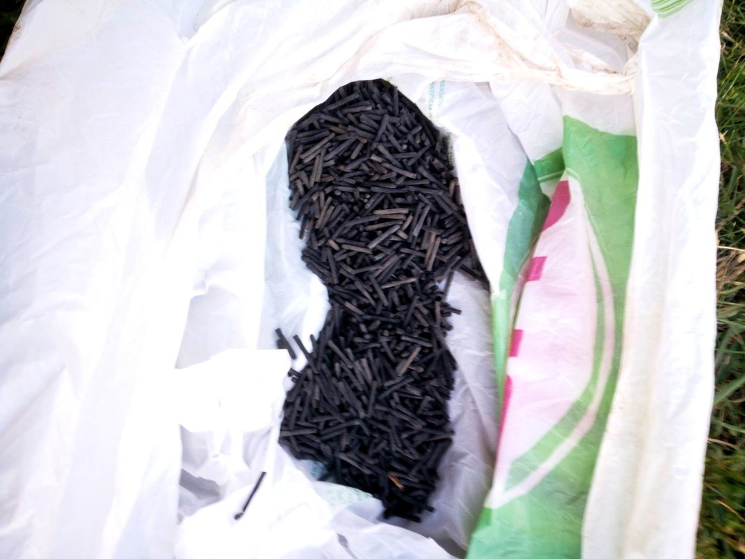

Взял ножницы и резал, резал, резал до посинения и вот что стало
Куча мусора
Плохо резал, нельзя ничего оставлять.. и перепонки убери, вода с грязью по твоему куда должны уходить? Больших наклонов не любит, это даже но что стояло у тебя.. а вот на грунтовке не спасует

По грунту однозначно будет плюс в сравнении с той что стояла, ну и по асфальту износ будет меньше кроссовой за счет близко расположенных ламелей.. но в стиле спортбайка я бы все же не ездил
