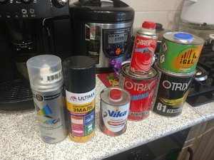

хочу мот Опубликовано 5 февраля, 2020 Автор Жалоба Опубликовано 5 февраля, 2020 Собственно погода у нас трэш и угар, льёт дождь со снегом так что никаких работ не произвожу. съездил к токарю и на рынок за краской. Могу подвести итоги: затрачено средств всего 4224рубля (ну можно ещё добавить стоимость бенза, литров 10, потому как ездил до фига, особенно за крепежом) включено всё, труба, железяки, сверла, диски на болгарку, электроды, крепеж, токарь и краска. вес готового изделия без краски и слайдеров 5170гр по китайскому безмену. трубы осталось 2.5 метра из 6. когда закончу не знаю, вангуют морозы адские на всю неделю, может даже встанет лёд Цитата
dica Опубликовано 5 февраля, 2020 Жалоба Опубликовано 5 февраля, 2020 2 часа назад, хочу мот сказал: Собственно погода у нас трэш и угар, льёт дождь со снегом так что никаких работ не произвожу. съездил к токарю и на рынок за краской. Могу подвести итоги: затрачено средств всего 4224рубля (ну можно ещё добавить стоимость бенза, литров 10, потому как ездил до фига, особенно за крепежом) включено всё, труба, железяки, сверла, диски на болгарку, электроды, крепеж, токарь и краска. вес готового изделия без краски и слайдеров 5170гр по китайскому безмену. трубы осталось 2.5 метра из 6. когда закончу не знаю, вангуют морозы адские на всю неделю, может даже встанет лёд Ничего, что у тебя грунт акрил, а эмаль алкидная? Не.. ну если тебя устраивает отваливающаяся от любого прикосновения краска(если сразу пигмент не поднимет, что скорее всего) то норм.. Да-же по сухому алкидная основа хреново на акриловом грунте держится и поднимает его со временем. Цитата
хочу мот Опубликовано 5 февраля, 2020 Автор Жалоба Опубликовано 5 февраля, 2020 1 час назад, dica сказал: Ничего, что у тебя грунт акрил, а эмаль алкидная? А я что маляр )) По мне так вся эта хрень одинаковая. Понадеялся на "знающих" людей, магазин "подбор эмалей" на авторынке. Вот кому верить то после этого... завтра заскочу поругаюсь ))) Цитата
dica Опубликовано 5 февраля, 2020 Жалоба Опубликовано 5 февраля, 2020 6 минут назад, хочу мот сказал: А я что маляр )) По мне так вся эта хрень одинаковая. Понадеялся на "знающих" людей, магазин "подбор эмалей" на авторынке. Вот кому верить то после этого... завтра заскочу поругаюсь ))) Они тебя конечно будут парить, что типа возможно и акрил нейтрален.. В теории возможно...Но... только на старую основу.. и держится очень хреново.. Я сколько не пробовал, всегда чуть ли не пальцем стирается, эластичности 0.. Хотя я так думаю, что просто продаван не особо компетентен Цитата
хочу мот Опубликовано 6 февраля, 2020 Автор Жалоба Опубликовано 6 февраля, 2020 Поменял краску без проблем. В общем смысл в том что вся краска в банках алкидная, а акриловая она двухкомпонентная, что в баллончике невозможно. Но я не специалист так то утверждать не буду. Поменял грунт и всё. И ещё приехали коронавирусы ништяки с алика ))) С болванками всё и так ясно. Ремкомплект тормозного бачка, а то у меня там паутинка нарисовалась. И перчи. Перчи на вид огонь. сделаны норм, типа кожа все дела, за 1290р просто подарок. Размер вбирал по их табличке, чуть чуть великоваты, но зато можно тоненькие термоперчи поддевать. На сколько живучие время покажет. Вентиляцию и все такое тоже сейчас оценить не могу. Цитата
ecconaut Опубликовано 6 февраля, 2020 Жалоба Опубликовано 6 февраля, 2020 1 час назад, хочу мот сказал: В общем смысл в том что вся краска в банках алкидная, а акриловая она двухкомпонентная, что в баллончике невозможно. Но я не специалист так то утверждать не буду. Акриловой однокомпонентной автоэмали в баллончиках полно. А также акриловый грунт, акриловый лак и праймеры для акрила по разным типам поверхностей. Всё есть в продаже. Тот же MOTIP хотя бы. Цитата
хочу мот Опубликовано 6 февраля, 2020 Автор Жалоба Опубликовано 6 февраля, 2020 2 часа назад, ecconaut сказал: Акриловой однокомпонентной автоэмали в баллончиках полно. А также акриловый грунт, акриловый лак и праймеры для акрила по разным типам поверхностей. Всё есть в продаже. Тот же MOTIP хотя бы. да вот фиг его знает, видимо ассортимент такой в нашей деревне. нитроэмалей стояло миллиард. а остальная вся алкидная. облазили все полки. продавец там действительно такой же спец как и я ))) кароч..ну его к черту, не хочу ковыряться в этих дебрях, тему с красками закрываю от греха подальше)))) Цитата
dica Опубликовано 6 февраля, 2020 Жалоба Опубликовано 6 февраля, 2020 34 минуты назад, хочу мот сказал: да вот фиг его знает, видимо ассортимент такой в нашей деревне. нитроэмалей стояло миллиард. а остальная вся алкидная. облазили все полки. продавец там действительно такой же спец как и я ))) кароч..ну его к черту, не хочу ковыряться в этих дебрях, тему с красками закрываю от греха подальше)))) Вообщем смысл такой, что надо было наоборот на акрил все поменять.. алкидная менее стойкая. Акрил в природе двухкомпонентный (основа, отвердитель), но в баллонах для быстрого гаражного ремонта он сразу одним готовым компонентом, ибо под давлением герметично.. Вот к примеру у меня сейчас дома под рукой два баллона с акриловой краской(для проявки) и для окраски краскопультом двухкомпонентные краска с грунтом и акриловый разбавитель(но можно и растворитель обычный). Алкидную я уже забыл, когда использовал Цитата
