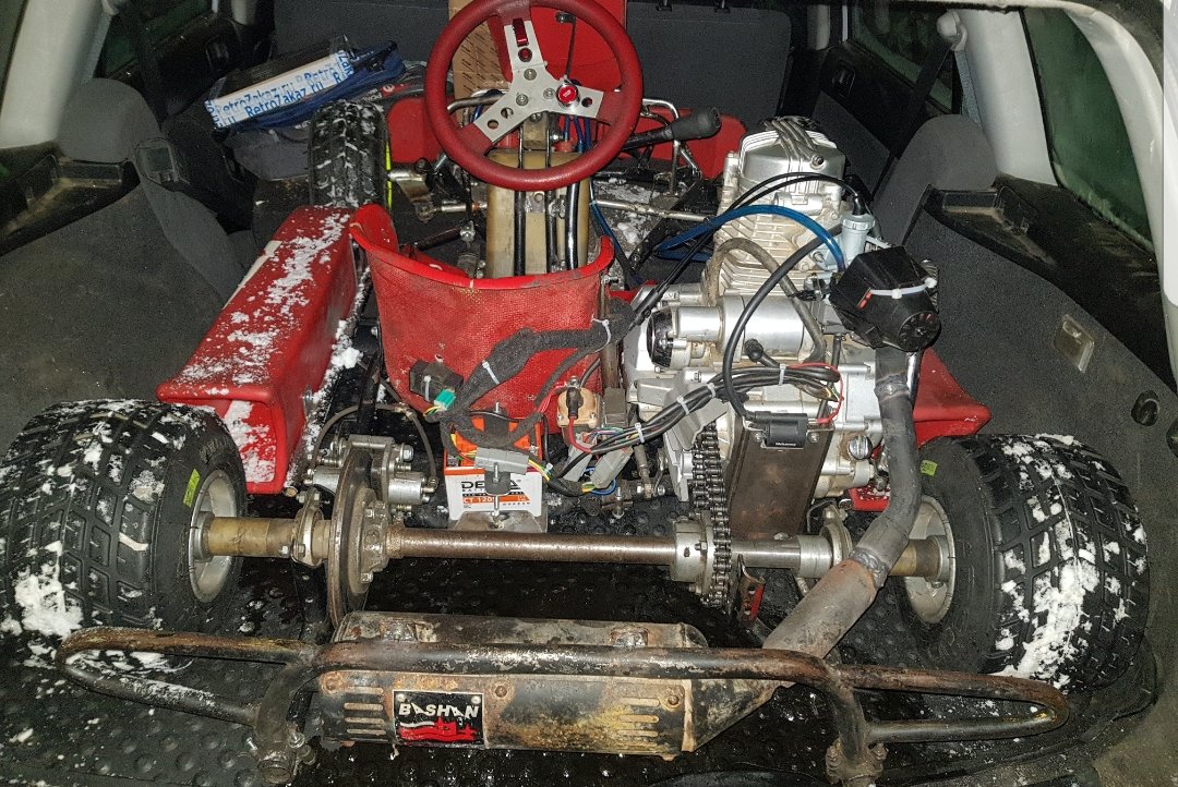

Доброго всем. Собрал картинг с мотором 157 FMI (CG125) для мелкого 7.5 лет.
Вырисовалась проблема- выжим сцепления для него слишком тугой.

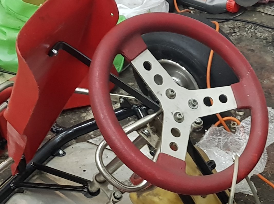

Сцепление рычагом на рулевой колонке. Точка приложения уже и так на пределе хода.

Вот на фото рычаг до переделки. Сейчас соотношение плечей максимально.
