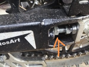

Продолжу про свой мопед.
Надумал я подтянуть цепь и как же меня раздражает эта гайка на фото ниже
Вот тут то я её решил приварить как у японских мотоциклов
Ну а потом покрасил
Результатом остался доволен, болт теперь не болтается, и нормально контрится
Изменено пользователем AlexandeR RideR
И да, проверял максимальное натяжение цепи, откутил один болт прогрессии и выставил маятник горизонтально, обычно это положение маятника является самой большой натяжкой для цепи (на других мотоциклах)
Но тут я оказался не прав.
Самая большая натяжка цепи у меня была в нижнем положении маятника (при собранной прогрессии). В итоге цепь я натягиваю теперь на вывешаном мотоцикле.

Отличное решение!
А, зачем там средняя гайка? Болтом натягиваем, гайкой контрим. Одна гайка лишняя. Или в маятнике нет резьбы!??
1 час назад, F M сказал:
Имянно. На Т2 там нет резьбы. Китайские жопомозгие инженеры сэкономили на металле маятника. Я сверлил отверстия под тавотницы - там даже не Сталь 0. Какие-то прессованные жестяные банки без переплавки. Поэтому резьбу в этом маятнике нарезать бесполезно. Из-за этого режим натяжения цепи самый дебильный из всех возможных.
В том и дело, что в маятнике нет резьбы, вместо неё эта дибильная гайка. Я же не спроста её приварил, теперь это резьба маятника :D

В 29.04.2020 в 22:14, AlexandeR RideR сказал:
А у тебя что маятник стальной?
