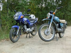

Универсальные покрышки поставил на исходе первой тысячи, когда пару раз чуть не навернулся на слегка раскисшей грунтовке. Перед/зад стоит петрошина.
Дело вот в чем, первым мотоциклом был минск, тот что на фото(теперь им владеет друг) соответственно в паре мы и катаемся, и на грунтовке где друг на минске легко по ямкам перекатывается и говорит что отдыхает при этом, я борюсь с толчками и ударами и это меня не радует. Но вот когда начинается асфальт, то тут уже совсем другое дело, мотоцикл ведь дорожный...

Минск - это святое!)
У знакомого был Ебрик, на который он ставил зубастую Петрошину и поднятое переднее крыло, так.. гонял он по проселку довольно шустро для дорожника.. Может Вам стоит поиграться с настройками подвески (аморт.жидкость, пружины..)? Да и универсальные шины можно найти по зубастее..
П.С.: Еще один знакомый ездит на работу/в магазин на CFMOTO 150сс, типа Ебрика, и тоже поставил Петрошину, перед от Минска (старого образца, повыше профиль, как у Вас на заднем), зад Л-333, вроде Ок, но ездит очень аккуратно.

Уже пробовал, и жидкость менял на 5w и проставки под пружины другие делал, особо не помогает. Я думаю что еще дело в ходе подвески. У ёбрика по мануалу 120мм ход вилки, а у минска около 160мм, ну и прижины там другие стоят. В общем если бы можно было бы сделать из ёбрика эндуро бюджетными методами то я бы сделал, но видимо только замена самой вилки или пружин, а их еще надо найти... А зубастее резина мне без надобности, в грязях я не бываю, а на грунтовке зацепа вполне хватает. Друг на минске на такую же резину тоже не жалуется, его устраивает.
Ну, каждый видит по своему.. Сколько я катался на Минске в юности, так штатная резина мне всегда казалась недостаточно подходящей для любых поверхностей мягче сухой укатанной грунтовки. Ход передней вилки Минска (старого образца, как на фото), около 120 мм, более поздние вилки (живьем их не видел)имели ход, чуть больше, но не намного. Около 160 мм имеют ход перья передней вилки-перевертыша, такие ставят на многие китайские эндурики, типа Балтмоторса и т.п. Мое мнение, что для нормального (не спорт) передвижения вне асфальта, ходы подвесок мотоцикла должны быть не менее 200 мм.
Как правило, более зубастая универсальная резина имеет высокий профиль+высокие шашки грунтозацепов, что частично амортизирует неровности.
Мне кажется, если подвеска Вашего мотоцикла точно в порядке, то сменив его на дешевый китайский эндурик, в самом качестве работы подвески Вы особо не выиграете, разве что за счет колес 21/18" на кочках будет меньше трясти.. На своем "китайце", именно с доводкой до ума подвески, я, в основном, и маюсь)) По ухабам могу ехать шустрее, чем на ММВЗ-3.112.11, но все равно именно подвеска (особенно задняя) ограничивает скорость передвижения, а не 10 л.с. двигатель.
