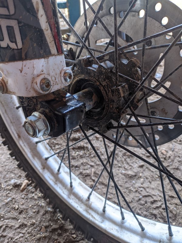

Рафиль Опубликовано 9 апреля, 2022 Жалоба Поделиться Опубликовано 9 апреля, 2022 Недавно заметил, что видно подшипник переднего колеса с правой стороны, то есть нету никого сальника. Я так понимаю, там должна стоять червячная передача спидометра, но у меня электронный спидометр. У всех так? И какой сальник туда можно поставить? Спойлер Цитата Ссылка на комментарий Поделиться на другие сайты Поделиться
sanek28 Опубликовано 9 апреля, 2022 Жалоба Поделиться Опубликовано 9 апреля, 2022 41 минуту назад, Рафиль сказал: Недавно заметил, что видно подшипник переднего колеса с правой стороны, то есть нету никого сальника. Я так понимаю, там должна стоять червячная передача спидометра, но у меня электронный спидометр. У всех так? И какой сальник туда можно поставить? Скрыть контент У меня там стоит привод спидометра, измерь диаметр втулки оси и диаметр ступицы, подбери сальник Цитата Ссылка на комментарий Поделиться на другие сайты Поделиться
