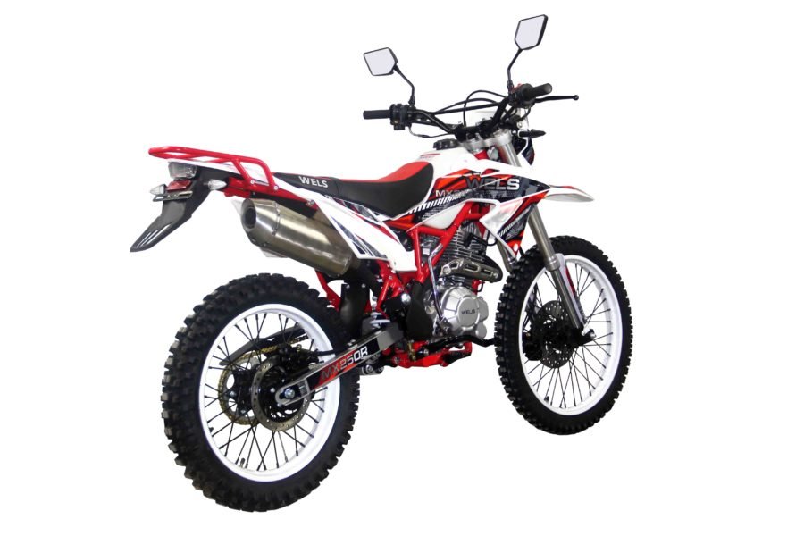

Wlad 75 3 Жалоба Опубликовано 12 октября, 2019 Цитата Поделиться сообщением Ссылка на сообщение Поделиться на другие сайты
Wlad 75 3 Жалоба Опубликовано 12 октября, 2019 Характеристики Производитель двигателя Zongshen Рабочий объем (см³) 250 Мощность (л.с.) 17.6 Тип мотоцикла эндуро Тип двигателя бензиновый, 4-х тактный Тип тормозов дисковые Тип стартера электростартер Емкость топливного бака (л) 5 Диаметр колес 21/18 Вес (кг) 130 Модель двигателя ZS165FMM Материал/тип рамы сталь Максимальная скорость 110 км/час Максимальная нагрузка 120 кг Производство Китай Габаритные размеры (мм) 2000x840x1040 Наличие ПТС есть ПТС Цвет оранжевый, красный Подвеска задняя с прогрессией Подвеска передняя вилка перевернутого типа 1 Цитата Поделиться сообщением Ссылка на сообщение Поделиться на другие сайты
Wlad 75 3 Жалоба Опубликовано 12 октября, 2019 Кто нибудь прикупил такой, какие впечатления, + - , стоит брать? Цитата Поделиться сообщением Ссылка на сообщение Поделиться на другие сайты
Vitalii1980 656 Жалоба Опубликовано 13 октября, 2019 Двигатель похоже, без балансира- привет, вибрации. Зато должен быть достаточно бодрый. Всё остальное- плюс/минус как у обычных китайцев. Цитата Поделиться сообщением Ссылка на сообщение Поделиться на другие сайты
ПетровичЪ 4 329 2 Мототехника Жалоба Опубликовано 15 октября, 2019 (изменено) В 13.10.2019 в 06:23, Vitalii1980 сказал: Всё остальное- плюс/минус как у обычных китайцев Да не скажи... раму клетку а ля Дукати я еще ни у кого не видел , да и рама в районе крепления багажника, явно не для перевозки воздуха бейсболки Смущает бачек в 5л, в остальном все по делу.. нА конец то лапку з тормоза сделали как положено! Изменено 16 октября, 2019 пользователем ПетровичЪ Цитата Поделиться сообщением Ссылка на сообщение Поделиться на другие сайты
Wlad 75 3 Жалоба Опубликовано 16 октября, 2019 Да бензобак действительно маловат... Цитата Поделиться сообщением Ссылка на сообщение Поделиться на другие сайты
ПетровичЪ 4 329 2 Мототехника Жалоба Опубликовано 16 октября, 2019 (изменено) Бак надо делать подобие такого Литров на 12 мин, и как доп опцию предлагать такой к-кт Потому как китайские малокубатурные эндурики берут для путешествий подальше от города соответственно и заправок, а канистры на плечах вряд ли развеселят даже непредвзятого потребителя((, для карьера и трасс триала, по любому рассматривать будут более мощные и легкие варианты, где оправданы малые емкости И крыло переднее опять на стороне у ямахи покупать, что бы грязь в морду не летела? (походу менегеры совсем не в теме, что хочет потребитель подобной продукции) Изменено 16 октября, 2019 пользователем ПетровичЪ Цитата Поделиться сообщением Ссылка на сообщение Поделиться на другие сайты
