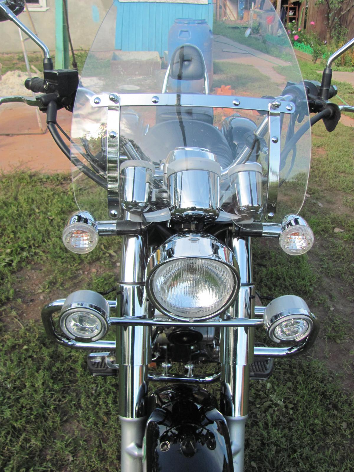

gfgjxrf Опубликовано 3 сентября, 2012 Жалоба Опубликовано 3 сентября, 2012 ф У меня стоят маленькие противотуманки помимо габарита, http://s1.ipicture.r...l/11894349.html , http://s1.ipicture.r...l/11894356.html Правда очень сильно кушают напряжение, и аккум быстро садится. Как вариант, можно подобрать просто лампочки с меньшей мощностью, цена вопроса - 300р + 20 минут на установку. Или же в отражателе оптики с 2106 можно просто ниже основной лампы просверлить дырку, и использовать плафон под лампочку от старой оптики. Сделать на подобии "как было" :) Ну, или же на дуги, как сделал Эдик. А у меня поставлены китайские противотуманки со светодиодной подсветкой. Ночью нормально светит. Цитата
edik454 Опубликовано 3 сентября, 2012 Жалоба Опубликовано 3 сентября, 2012 ф А у меня поставлены китайские противотуманки со светодиодной подсветкой. Ночью нормально светит. А какова мощность лампочек в этих фарах? А то наш генератор не способен обеспечить полноценную люстру, и велик риск спалить или ген или РР. Гораздо проще головной свет в порядок привести, и более эффективно освещает дорогу! Правда, не так эффектно смотрится, как с хромированными допами :) . Цитата
gfgjxrf Опубликовано 3 сентября, 2012 Жалоба Опубликовано 3 сентября, 2012 А какова мощность лампочек в этих фарах? А то наш генератор не способен обеспечить полноценную люстру, и велик риск спалить или ген или РР. Гораздо проще головной свет в порядок привести, и более эффективно освещает дорогу! Правда, не так эффектно смотрится, как с хромированными допами :) . Мощность, две по тридцать, везде, где можно светодиоды. Когда всё включено, на холостых примерно / НА вольтметре / 13V, на оборотах 15V. Трогал РР , вроде не греется. Конечно я пробовал только в тестовом режиме, километров 30 по ровной дороге полностью всё включено, остановился, заглушил, проверил проводку, всё вроде нормально. Покурил минут 10, включил зажигание, на тахометре 14V, завёл без проблем. Конечно летом особо негде свет включать, а на счёт лампочек головного света не заморачиваюсь, два китайских скутера в гараже стоят. Так что будем посмотреть. Цитата
