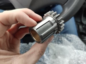

trusyuk Опубликовано 22 ноября, 2020 Автор Жалоба Опубликовано 22 ноября, 2020 В 20.11.2020 в 16:19, Константин33 сказал: Хана втулке корзины. Снимаешь правую крышку и болтаешь корзину. Если ходуном, то колоть. С завода на некоторых мотах стоят железные втулки, их быстро съедает. У самого так было на пробеге примерно 4-5 тыс. Для замены надо колоть. Обязательно промыть картера и каналы. Стружка забивает каналы и проблемы со смазкой возникают. Сам прошел по этому пути. В общем, разобрал, посмотрел. Гляньте, оно ли? Втулку нашел на стелсмото, в наличии... Цитата

mitya77 Опубликовано 23 ноября, 2020 Жалоба Опубликовано 23 ноября, 2020 23 часа назад, trusyuk сказал: В общем, разобрал, посмотрел. Гляньте, оно ли? Втулку нашел на стелсмото, в наличии... Люфт большой слишком. Разбита втулка вероятнее всего, которая бронзовая должна быть. Я когда движок разбирал корзина не люфтила вовсе. Так что рано или поздно будешь разбирать мотор.. Как показывают мои наблюдения, у китайских моторов два слабых места- втулка корзины, и игольчатый подшипник вторичного вала. Цитата
trusyuk Опубликовано 26 ноября, 2020 Автор Жалоба Опубликовано 26 ноября, 2020 Заказал втулку, сегодня получил. Внутри вроде похожа на бронзовую. Буду менять или пока нет - еще не решил... Самому разбирать движок желания большого нет, да и боязно. Поспрашиваю по сервисам... Цитата

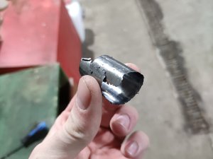

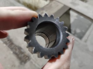

trusyuk Опубликовано 15 января, 2021 Автор Жалоба Опубликовано 15 января, 2021 В общем, все оказались правы. Втулку настолько расколбасило, что аж провернуло и сорвало с основной втулки... Заменил в сервисе... 2 Цитата
ПетровичЪ Опубликовано 15 января, 2021 Жалоба Опубликовано 15 января, 2021 1 час назад, trusyuk сказал: Это и втулкой трудно назвать.. скорей всего обмедненная(когда то была) железная фольга Цитата
trusyuk Опубликовано 16 января, 2021 Автор Жалоба Опубликовано 16 января, 2021 2 часа назад, мот сказал: как ее может так износить ? что ты с мотором делал, там же в масле все Да вот именно, что ничего. Масло мотюль, замена чаще, чем в регламент. Ездил не много. Иногда по трассе да, жарил под 115-120. Правда одну тысячу километров проехал на мотюле не 10w-40, а 10w-30. По времени точно не помню, возможно, как раз именно последнюю тысячу. Цитата
ПетровичЪ Опубликовано 17 января, 2021 Жалоба Опубликовано 17 января, 2021 В 16.01.2021 в 04:32, мот сказал: как ее может так износить ? Очень просто, где то в теме Велса трофейного была фотка этой втулки более менее сохранной.. там явно видно что фольга с пупырышками(типа гофрированная), которые самоустанавливают нужный диаметр.. они и на этой картинке просматриваются(( Ноу-хао массовых производств где важно к-во Цитата
Repairer Опубликовано 17 января, 2021 Жалоба Опубликовано 17 января, 2021 1 час назад, ПетровичЪ сказал: Очень просто, где то в теме Велса трофейного была фотка этой втулки более менее сохранной.. там явно видно что фольга с пупырышками(типа гофрированная), которые самоустанавливают нужный диаметр.. они и на этой картинке просматриваются(( Ноу-хао массовых производств где важно к-во В 16.01.2021 в 07:30, trusyuk сказал: Да вот именно, что ничего. Масло мотюль, замена чаще, чем в регламент. Ездил не много. Иногда по трассе да, жарил под 115-120. Правда одну тысячу километров проехал на мотюле не 10w-40, а 10w-30. По времени точно не помню, возможно, как раз именно последнюю тысячу. Час современные масла это говно! в них нет присадок из-за зеленных и катализаторов. Поэтому берите , где полнозольники богатый пакет присадок ZDDP Цитата
