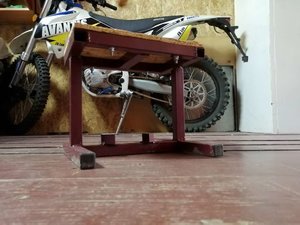

4 часа назад, Serg12 сказал:
направляющие по диагонали стоят? И хватает двух штук?
Направляющие просто по сторонам, не по диагоналям, из профтруб одна в другую вставлены. Фотку скину чуть позже. Мот немного качается, но если зазоры поменьше будут в направляющих то будет норм. Там вес то 125 кг, мне и так вполне хватает))
Поделиться сообщением
Ссылка на сообщение
Во, нашелфотки.
Еще вспомни.... мой домкрат из тонкостенной трубы 1 или 1,5мм, а есть толстостенная, там стенка 2 мм должна быть, соответственно если опять таки вставлять труба в трубу то люфт будет намного меньше чем у меня.

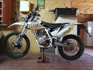

Всем привнт! Поставил защитные картера. Пустяк, но в принципе пусть будет. Ботами не так будет затираться. Да и ветки и камни не будут царапать крышки. Искал специально, что бы полностью закрывали крышки.20210328_103126_HDR.thumb.jpg.1ac69e97be7724a64004fb9bc405048d.jpg20210328_103159_HDR.thumb.jpg.7349013eac42ceb9292dc9cf0a64dd8b.jpg
Ссылка на сообщение
Здравствуйте! Итак, сегодня отличная погода, мот готов к эксплуатации и я решил сделать первый выезд. Запустил двигатель, тахометр работает. Подключил все правильно.
Индикатор передачь так же работает, показывает все передачи. Так же замерял окружность колеса и ввел данные, спидометр по GPS показывает точно. Попытался неспешно размеренно плавно прокатиться по лесным тропам. Как я это всегда делал на прошлых мотах с воздушными моторами 165- 167FMM. Но увы, мот не может ехать так же ровно и плавно, мягко эластично поднимая обороты с 3000 до 5000об/мин. Именно в таких режимах я старался проезжать первые несколько сотен км на своих мотоциклах. Тут так не получается. Звезды 13/52 делают свое дело. Да и мотор ну совсем не любит низкие обороты а на верхах взрывается. Итак первая, пытаюсь плавно разогнаться, но нет, мотоцикл просто резко реагирует на газ, хотя стараюсь все делать как можно плавней. Но и в натяг не хочу давать работать двигателю. Хорошо, передаточные числа таковы, что мот поднимает обороты на 1-ой как на нейтрали практически. 2-ая передача. Тоже получается рваный режим, очень резкая реакция на газ, мот мчит, газ сбрасываешь, ощутимое торможение двигателем, клюет нтсом, чуть газу, опять подрыв. Ладно понятно, это не воздушки которые у меня были, на которых крутишь газ, и получаешь достаточно мягкий разгон. Тут ощущение что у тебя не ручка газа, а тумблер и два положения, вкл и выкл. Нет, понятно что если мотор держать в зоне оптимальных оборотов ближе к 5000об/мин, все отлично. Прогнозируемое поведение. Но типо обкатка! Третия передача. Уже интересней, по тропинке в стойке просто прекрасно, не так реагирует на малейшую работу газом. Ну так пощелкал 4, 5, 6-ую. Так, для проверки работы.
Мотик конечно дарит просто прекрасные эмоции. Подвеска шикарнейшем образом отрабатывает. Было пару раз даже страшно, впереди кочка, думал пробъет вилку, но нет, все отлично. Ну пока без нагрузок попробую покатать почуть. Температура к стати ОЖ не привысила ниразу 70°С. Вентилятор конечно же не включился. Датчик стоит на 80°С. Итак первые впечатления. Мотоцикл вообще не для прогулок по лесным тропкам с умиленным разглядыванием окружающих пейзажей. Это спортивный снаряд, на котором хочеться хренячить как пологается. Далее никакакого 2-го номера, да он и не предусмотрен. До этого у меня были моты с ПТС, с широким комфортным сидением для двух человек. И супруга любила со мной прокатиться по лесным тропам и берегам водоемов. Теперь это невозможно от слова совсем. Извращаться конечно можно, но не нужно. Это к стати тоже нужно учесть покупая данный мот с ПТС и наличием подножек. Нет и еще раз нет, подножки сразу в помойку. Ну наверно можно попробывать звезду поменьше, карб с заслонкой работающей от разряжения, возможно и можно получить более вольяжный мотоцикл, но тогда можно изначально купить другой мот. Карб работает отлично, никаких провалов я не заметил. Вообще, но правда прям резко газ не открывал. Отработал 2м/ч ну порядка 34 км. Бенза полбака искатал. Покатав часок начал вкатываться. Резина просто чума, в песчанные повороты с добавлением газа просто врезается. Получил массу эмоций.
