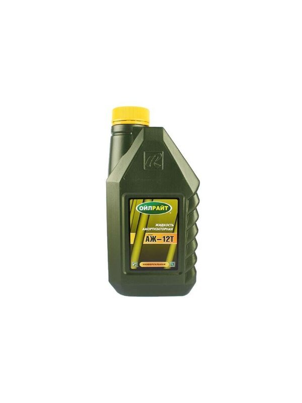

Sulin.57 Опубликовано 19 мая, 2022 Жалоба Поделиться Опубликовано 19 мая, 2022 Друзья кто катал в вилке этот продукт , есть какие отзывы Цитата Ссылка на комментарий Поделиться на другие сайты Поделиться
Sulin.57 Опубликовано 19 мая, 2022 Жалоба Поделиться Опубликовано 19 мая, 2022 14 минут назад, Старичок сказал: Я катаю, уже на втором мопеде. Главное точное количество под твое "перо" знать, что бы не играться сливать-доливать/мягче-жестче. А так, не температурно зависимое, что по холоду(жёстче не становится), что в жару(не пробивает) -вилка в одной поре. В мануале написано по 280гр в перо , так и сделал . Цитата Ссылка на комментарий Поделиться на другие сайты Поделиться
Ляксей Опубликовано 23 мая, 2022 Автор Жалоба Поделиться Опубликовано 23 мая, 2022 В 19.05.2022 в 12:22, Sulin.57 сказал: В мануале написано по 280гр в перо , так и сделал . Привет, каков результат, впечатление? Сколько было залито китайцами? Цитата Ссылка на комментарий Поделиться на другие сайты Поделиться
Sulin.57 Опубликовано 23 мая, 2022 Жалоба Поделиться Опубликовано 23 мая, 2022 (изменено) 8 минут назад, Ляксей сказал: Привет, каков результат, впечатление? Сколько было залито китайцами? Вообще четко как в мануале примерно по 270гр , масло чуть темное . в том году был мотолэнд 250st . вот там из вилки слил по 100г с пера на понятно чего Изменено 23 мая, 2022 пользователем Sulin.57 1 Цитата Ссылка на комментарий Поделиться на другие сайты Поделиться
Sulin.57 Опубликовано 23 мая, 2022 Жалоба Поделиться Опубликовано 23 мая, 2022 9 минут назад, Ляксей сказал: Привет, каков результат, впечатление? Сколько было залито китайцами? Стало чуть по жёстче, то что и хотел 1 Цитата Ссылка на комментарий Поделиться на другие сайты Поделиться
