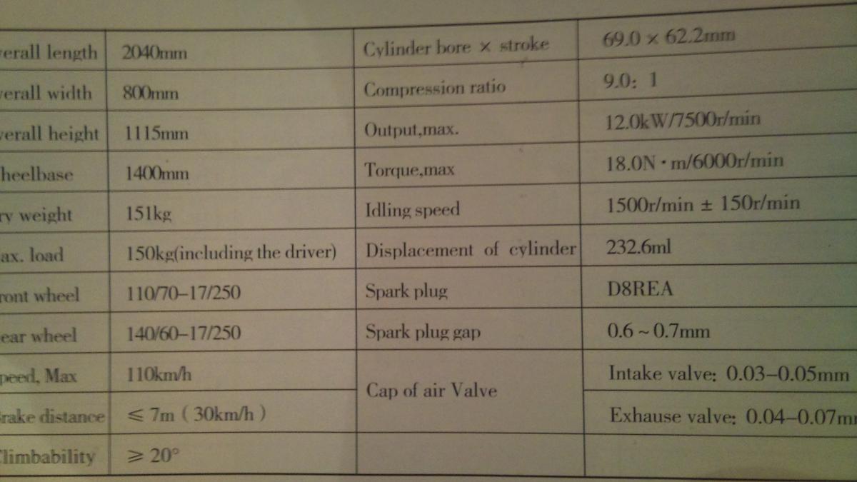

борт ты ездил с таким зазорами ? долго? какая максималка была?
я говарю как написано в мануле скидывал на форум фото с манула,спроси у дока он в тот раз помоему спрашивал.у меня клапана не цокали.У тебя с мотам инструкция шла?????
  • Ответов 3,8 тыс
нет, с мотом ток птс шла
вот это наши диллеры.у меня книга на англиском шла.посмотри пол теме гдето фото есть или поже скину
Вот зазорчики
