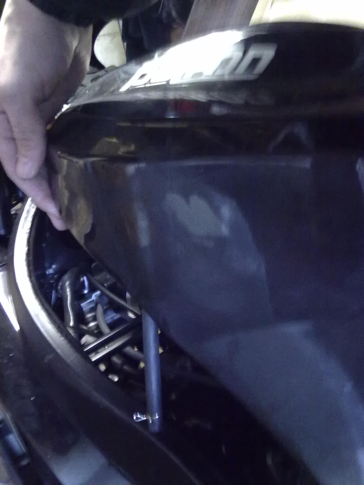

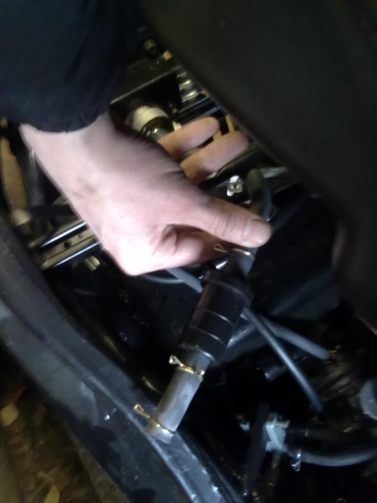

Сегодня не выдержал ждать хороший погоды и решил завести мот !!!
Завелся все хорошо а датчик топлива не показывает полез смотреть !!!
открутил бак а провода от бака не подключене к фишки вовсе !!!
и обнаружил странные вещи что за шланчик от бака с левой стороны с хомутом
на конце. не куда не подключен да и вроде некуда.И под баком шланг в разрез
которого вставлен типа фильтра.и на конце тоже хомут. и тоже сувать не куда
что за хрень ребята кто знает ?

На первой фотке у тебя паро-отвод бензина с бака, раньше делали что в крышке бака была дырка с которого постоянно воняло бензином при жаркой погоде, теперь как видишь специальный отвод запрятали.
На второй фотке воздушный фильтр для клапана дожига не сгоревших до конца газов в выпускной системе, так и должно быть!!! У меня этот фильтр всовывается в правый разрез рамы, относительно цилиндра.
Спасибо !!! зачем только они на них хомуты одели
людей в заблуждение вводят.А по поводу оборотов холостова хода 2.5т это нормально?
