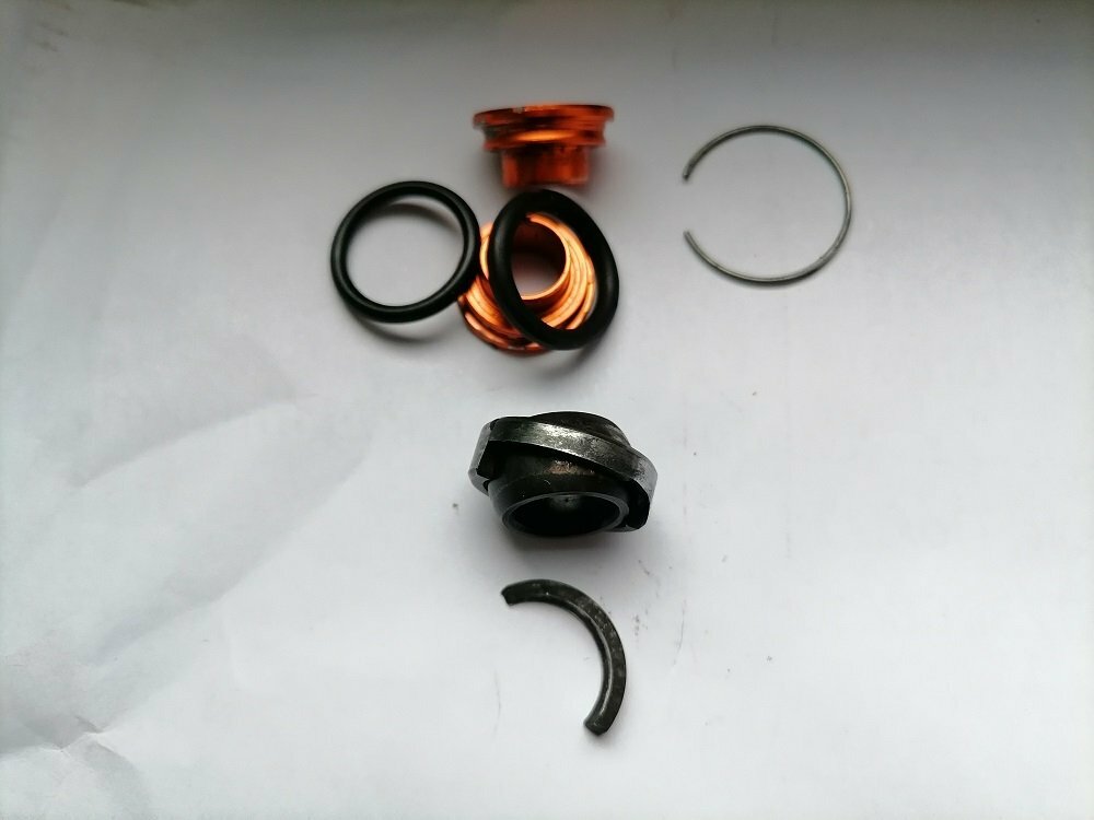

Люфт вертикальный, на вывешенном заднем колесе. Если взяться рукой в области крепления аморта - то можно почувствовать что он именно из этого узла. Причём затянуто соединение было от души.
Когда вскрыл узел - то увидел что у ШС отколота часть внешней обоймы. Там установлен самый обычный ШС 12 (GE12C) с размерами 22x12x7. По нагрузочной способности у него запаса почти нет, плюс узкое внешнее кольцо начнёт себе набивать дорожку в ухе аморта. Он к тому же еще и "колотый", т.е. внешняя обойма расколота на производстве для того, чтобы вставить внутренне кольцо - такие обычно люфтят даже новыми.
Проблема довольно распространённая, на ютубе есть ролики. Народ по разному решает эту проблему. У меня нет доступа к токарке, поэтому я решил идти по пути усиленных ШС - он имеет такой же внешний диаметр, но внутренний у него 10мм - строго под болт крепления, а ширина внешнего кольца ~10мм.
В ухо аморта придётся его сажать на втулвалочный фиксатор, т.к. стопорное кольцо остается не удел. Как и алюминиевые втулки - их нужно будет заменить на шайбы, подобрав по толщине... Вот изобразил примерно как будет на эскизе. Усиленные ШС нашёл за вменяемую сумму только на алике, вот жду.
Прогрессия на удивление жива и всё крутится. За исключением подшипников в нижней опоре амортизатора - что ожидаемо, т.к. они без сальников, да еще и с металлическими пыльниками - их я не перемазывал... Как разберусь с верхней опорой, займусь этим узлом. Есть кое-какие мысли.
Разница GE12C и GEBJ10C визуально:

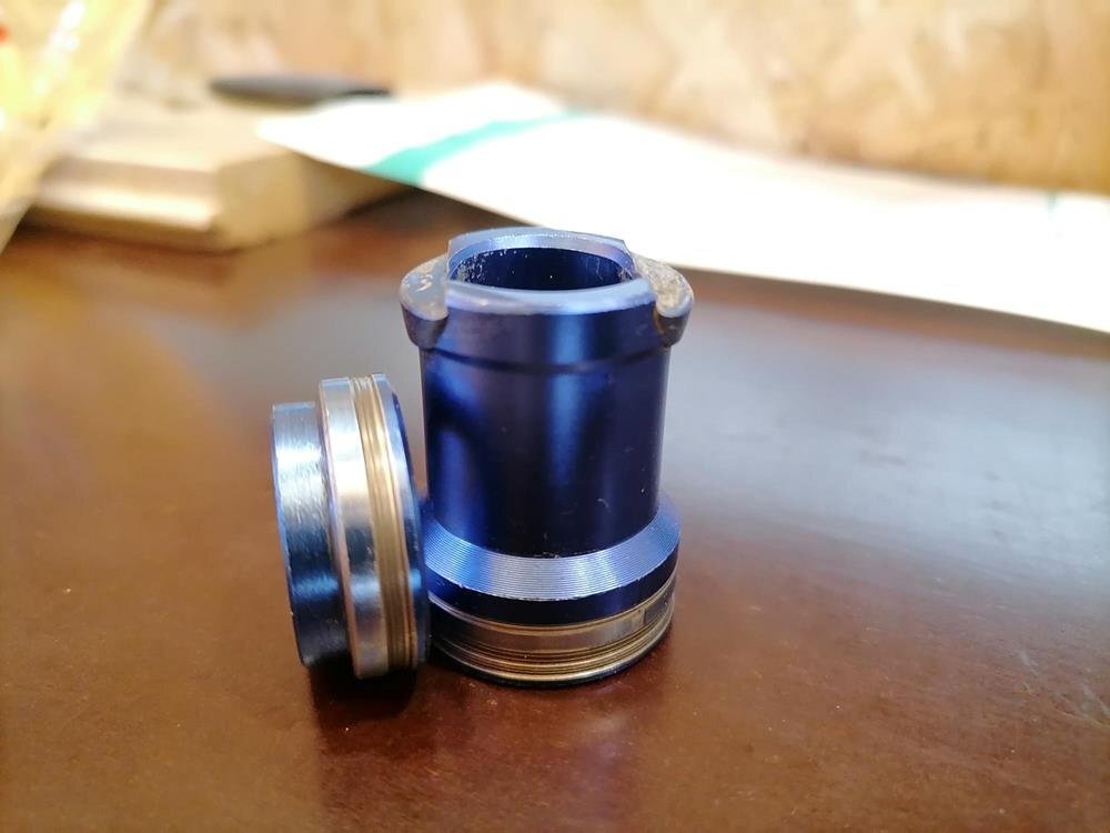

Итак, доехали усиленные ШС из Китая. Качество, на первый взгляд весьма хорошее, не люфтят. Буду ставить на свой усиленные, на второй - обычные. Усиленные брал на aliexpress по ~265р.шт
Обычные ШСП12 (GE12C) покупал в https://www.kirelis.ru/ за ~55р, там же покупал абсолютно все сальники на ходовую, взял пару комплектов подшипников в рулевую - номер 32005 и игольчатых 941/20 (безсепараторное исполнение) в косточку прогрессии. Они шире штатных HK2012 на 2мм, вроде должно встать без проблем, но это не точно. Втулку в косточку (в пару к игольчатым) нашёл за вменяемую сумму тут:
https://rockot-motors.ru/Vtylka-tyagi-richaga-progressii-122082-ROCKOT-ZX450.html
https://www.avantsb.ru/product/vtulka_progressii_f12kh20kh82_5_avantis_a7/

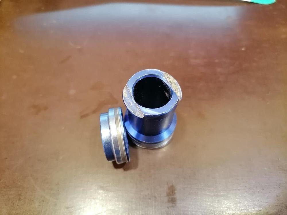

Но я поступил иначе - купил поршневые пальцы 20x12,5x80 (ЗЧ от компрессора). И что-то мне подсказывает что палец с цементацией и поверхностной закалкой будет всяко лучше непонятной сыромятины в случае ЗЧ на китайские моты.
Покупал за 99р тут https://kalibr-online.ru/products/palets-porshnevoj-f20x80-km-4125-100pm-51-km-4200-100rm-51-km-7500-225pm-47-ls-km-7600-225rm-47-15-ls-zd--23732.html
Для изготовления задних втулок колёс купил поршневой палец ЗМЗ 21-1004020. Он имеет размеры 25x15***x66
***В самом центре чуть заужается, придётся шорошить что-бы ось пролезала.
Есть еще похожий с артикулом 421.1004020, он от двигателя 2,89л - нам не походит, у него внутренний диаметр меньше нужного.

Во что превращаются задние дистанц. втулки за сезон.
IMG_20230724_165420.thumb.jpg.5b31013235a02404e6eb4156e52751a7.jpg IMG_20230724_165332.thumb.jpg.c1cc0be156d8ce17467b258af2766c90.jpg

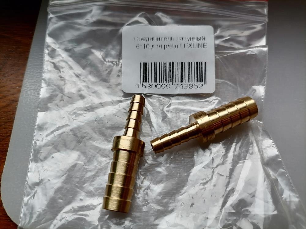

В 17.11.2023 в 12:49, Sasha_8 сказал:
и переход(штуцер с толстого на тонкий) чтобы не растягивать экстремально шланг, т.к. штуцер на баке в 2-3 раза толще чем на карбе/фильтре.
Это верно. Тоже прикупил переход 10-6
На ВИ по 50р брал https://www.vseinstrumenti.ru/product/soedinitel-latunnyj-6h10-mm-lexline-528684-1611562/

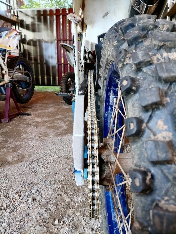

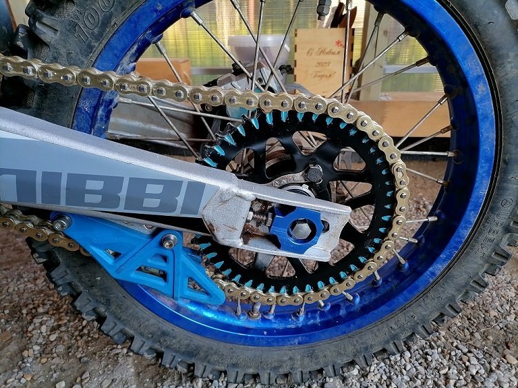

Если нет возможности готовить байк к сезону зимой, приходится тратить на это тёплые деньки...
Пробег ~77мч

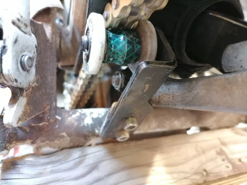

Заменил звезды и поставил усиленную сальниковую цепь 520H-X. Задняя 45, "тарелкой", теперь цепь в линеечку и намного лучше ложиться на слайдер. Расстояние от цепи до шашки  штатной покрышки в палец.
В нижний ролик цепь не вошла по ширине, пришлось распилить пополам и эти половинки соединить куском мягкого шланга.
Спецом под переделку, купил "хондовские" ловушки цепи со сменной вставкой. Но покрутив в руках штатные удалось их поставить на место - распилил их вдоль по верху (теперь она съёмная, без размыкания цепи) кое-что подточил, а кое-где добавил шайбочки и поставил уже снаружи крепёжного кронштейна. Вышло вроде годно.
Заднее колесо - замена подшипников и сальников. Выточил из поршневых пальцев нормальные дистанционные втулки.
