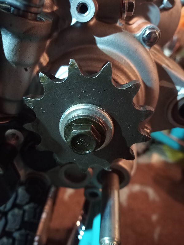

ecconaut Опубликовано 18 декабря, 2021 Жалоба Поделиться Опубликовано 18 декабря, 2021 25 минут назад, Madklyaksa сказал: Если что-то еще интересно, то завтра я тоже в гараж собираюсь... А, вот что вспомнил, посмотри состояние ведущей звезды, если она установлена. И чем она крепится в данной версии мотора, болтом или гайкой. Цитата Ссылка на комментарий Поделиться на другие сайты Поделиться

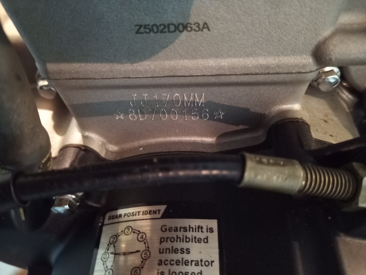

ecconaut Опубликовано 18 декабря, 2021 Жалоба Поделиться Опубликовано 18 декабря, 2021 Я тут из любопытства начал глядеть под какими фальшивыми маркировками бывают оригинальные ZS177MM. И нашёл следующие чудесные метаморфозы. 157MJ. Для тех кто не в курсе, буква "J" тут обозначает что мотор якобы от 125 до 150 кубиков. На самом деле мотор - оригинальный ZS177MM, 250 кубиков. XX161FMJ. Тут вообще клиника, т.к. буква "F" обозначает воздушное охлаждение, при всей очевидности того что мотор имеет жидкостное. На самом деле это, конечно же, тот же ZS177MM, 250 кубиков. Так что ничего удивительного в JJ170MM вообще нету 1 1 Цитата Ссылка на комментарий Поделиться на другие сайты Поделиться
