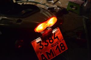

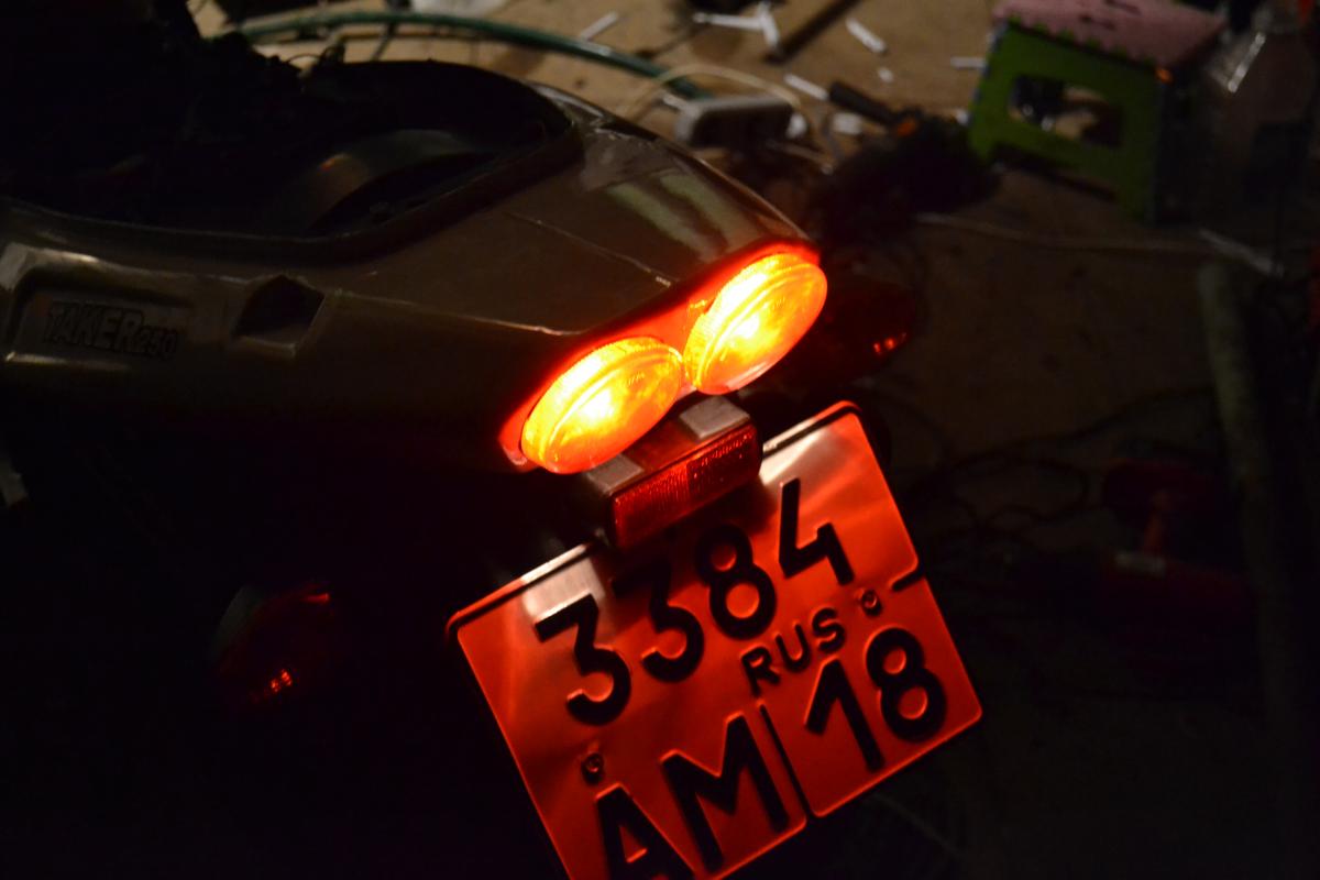

ParowoZ Опубликовано 13 ноября, 2012 Жалоба Опубликовано 13 ноября, 2012 Вот так теперь выглядит хвост с включенными габаритами Цитата

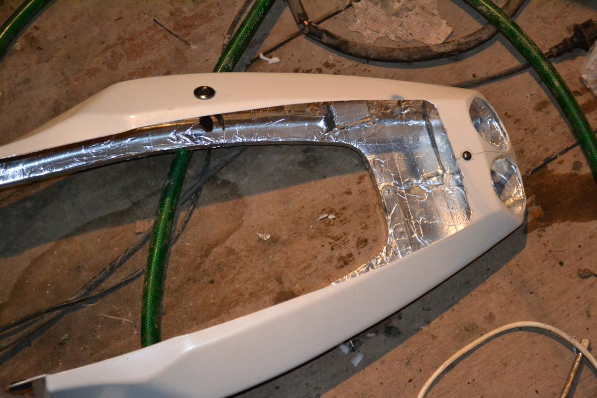

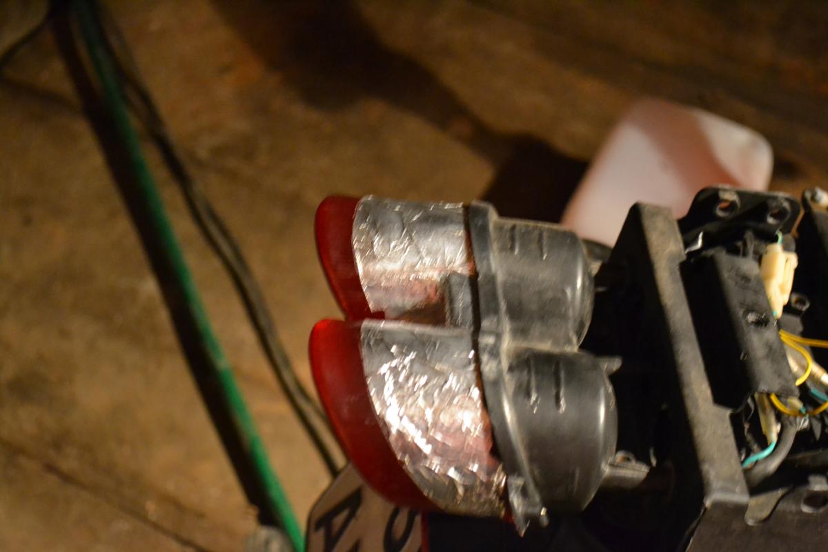

maks.tut Опубликовано 13 ноября, 2012 Жалоба Опубликовано 13 ноября, 2012 Вот так теперь выглядит хвост с включенными габаритами вообще супер!!!!!!, а как исполнил, кстати по поводу кофра как дела обстоят? Цитата

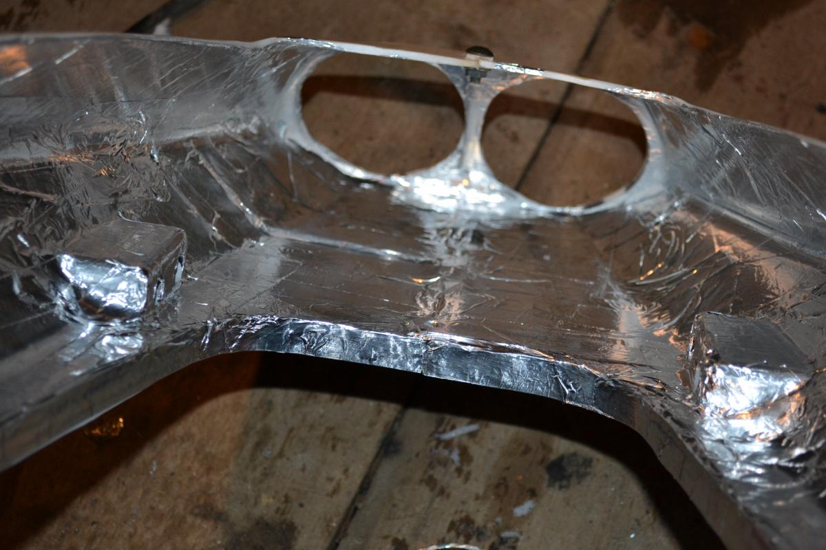

ParowoZ Опубликовано 14 ноября, 2012 Жалоба Опубликовано 14 ноября, 2012 Все очень просто, нужен аллюминиевый скотч и час свободного времени. Цитата

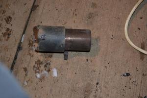

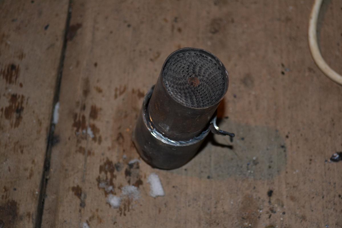

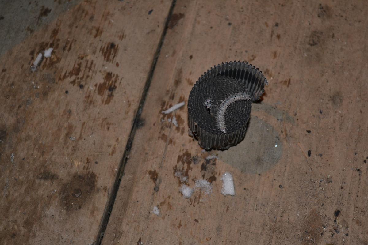

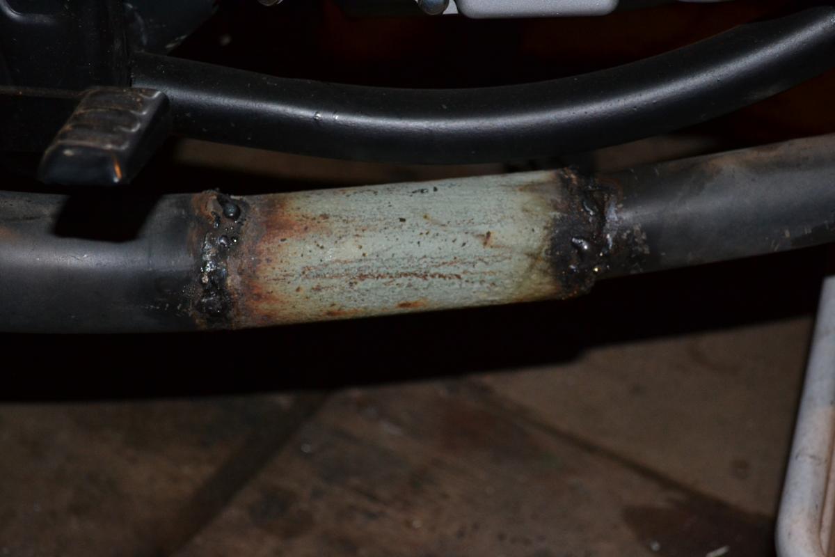

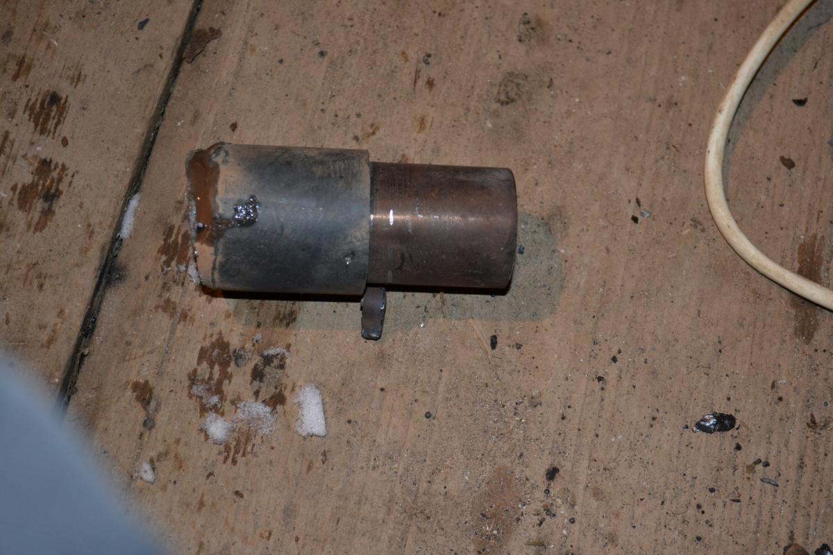

ParowoZ Опубликовано 14 ноября, 2012 Жалоба Опубликовано 14 ноября, 2012 А так выглядят удаленные катализаторы и вставка в замен штатной Цитата

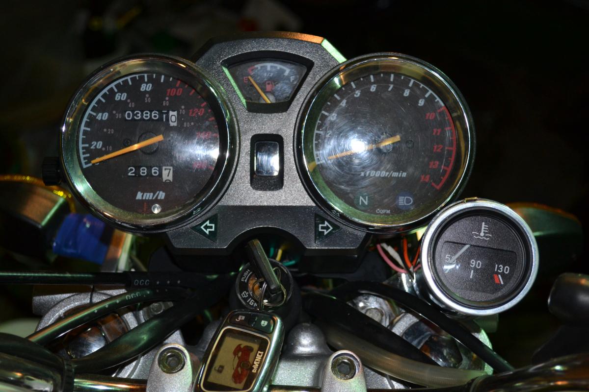

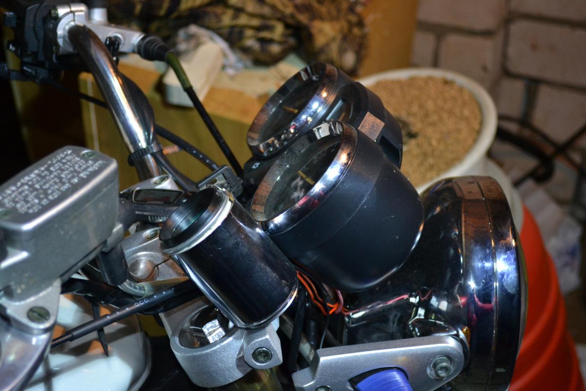

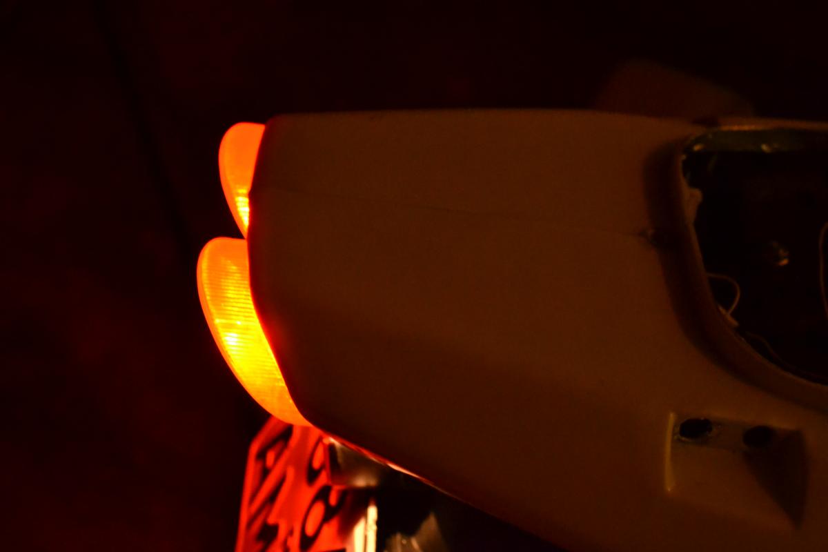

ParowoZ Опубликовано 14 ноября, 2012 Жалоба Опубликовано 14 ноября, 2012 Ну и в завершении датчик температуры. Показометр от шестерки, датчик штатный, прибор установлен в подиум от прибора AutoGuag, Сделал очень просто, снял штатный датчик положил в гараже на верстак, рядом положил датчик температуры от шестерки, через сутки пришел и мультиметром померил сопротивление сначала одного, затем другого. Разницу компенсировал добавочным сопротивлением. Цитата
maks.tut Опубликовано 14 ноября, 2012 Жалоба Опубликовано 14 ноября, 2012 А так выглядят удаленные катализаторы и вставка в замен штатной Не пробовал как изменилось поведение мотоцикла, после удаления катализаторов, с кофром пока идей не каких? Цитата
ParowoZ Опубликовано 14 ноября, 2012 Жалоба Опубликовано 14 ноября, 2012 Как изменилось поведение, проверим весной, у нас уже снег лежит. А на счет кофров есть идея сделать как на турэндуро, два аллюминиевых ящика(можно купить в любом магазине инструмента) Крепления для рамок на мотоцикле уже есть (по бокам под хвостом) ну а рамки изготовить труда не составит. Цитата
maks.tut Опубликовано 14 ноября, 2012 Жалоба Опубликовано 14 ноября, 2012 А допустим обычный типа богажника, сзади, просто так было бы удобней, кстати пробег за сколько накатал?, как мотик радует, и почему решил убрать катализаторы? Цитата
ParowoZ Опубликовано 14 ноября, 2012 Жалоба Опубликовано 14 ноября, 2012 Накатал чуть больше 4 тыс, В общем и целом мот не плохой, была проблема когда он не захотел заводиться, я причины и способ устранения описывал в этой теме. Катализаторы убрал так как это лишнее сопротивление для выхлопных газов, а это соответственно снижение мощности, пусть не большое но снижение. Кофр центральный мне не нужен, да и смотреться он будет как на корове седло, изготовление боковых планировал только для какой нибудь дальней поездки. Цитата

tatarin116 Опубликовано 17 ноября, 2012 Жалоба Опубликовано 17 ноября, 2012 Все очень просто, нужен аллюминиевый скотч и час свободного времени. И что это даст? :huh: Цитата
ParowoZ Опубликовано 18 ноября, 2012 Жалоба Опубликовано 18 ноября, 2012 Пластиковый хвост не будет светится. На фото все видно. Цитата
tatarin116 Опубликовано 18 ноября, 2012 Жалоба Опубликовано 18 ноября, 2012 Я что то даже не обращал внимания на это.Надо будет обратить,при необходимости устранить.Спасибо. :) Цитата
