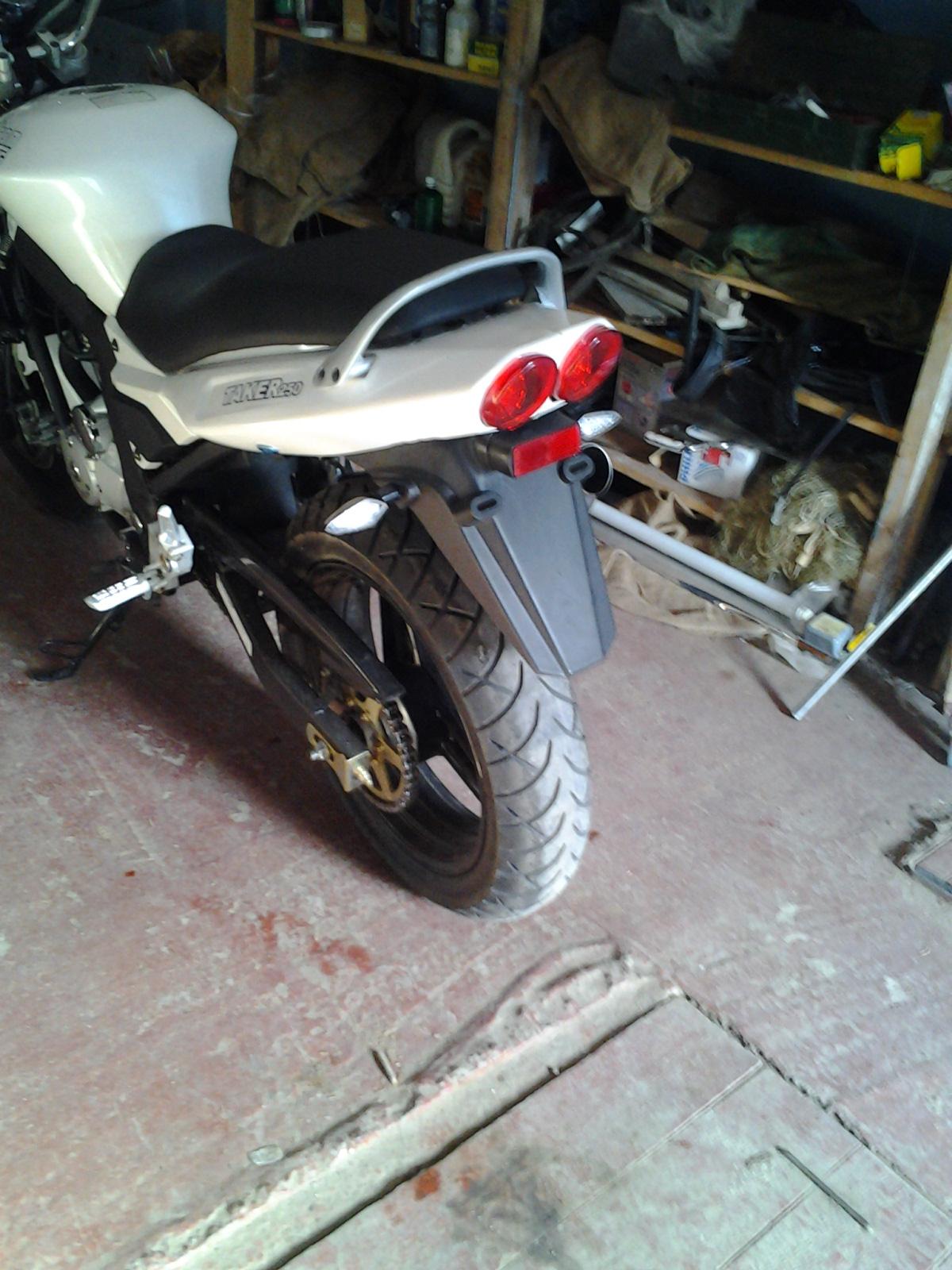

freelancer1983 Опубликовано 10 июня, 2013 Жалоба Опубликовано 10 июня, 2013 Гайка на креплении тросика газа. Фиг знает как она правильно называется :) Цитата
zonder Опубликовано 10 июня, 2013 Жалоба Опубликовано 10 июня, 2013 Опа,а карб то совсем другой!На моём вот такой. Цитата

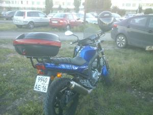

tatarin116 Опубликовано 13 июня, 2013 Жалоба Опубликовано 13 июня, 2013 Поставил кофр на конец то))) Цитата
freelancer1983 Опубликовано 13 июня, 2013 Жалоба Опубликовано 13 июня, 2013 Поставил кофр на конец то))) От какого мота крепление подошло? Цитата

tolik-ant Опубликовано 21 июня, 2013 Жалоба Опубликовано 21 июня, 2013 Татарин, опиши пожалуйста,как мутил крепление под кофр. Цитата
tatarin116 Опубликовано 21 июня, 2013 Жалоба Опубликовано 21 июня, 2013 Точный подгон и труба гиб.И это все что получилось завариваем. Цитата
